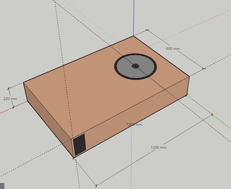

Planen er å bruke elementet til en sub, kombinert til musikk og HT.
BMS anbefaler bassrefleks på 90 liter, med f3 på skarve 43 Hz. Ikke kjellerdypt, men får kanskje hjelp av rommet?
Leker med ide om å lage en lav kasse som kan smyges under sofaen og blir som kombinert rumperister :) Dessuten høy WAF...
Har også lest meg opp på å øke massen ved å lime på vekt (f.eks epoxy rundt støvhetta) for å redusere egenresonans. Vil tro jeg kan få respektabelt lydtrykk uansett, xmax er +/- 8mm.
Noen råd før jeg starter saga?

Bruker mine i portet kasse på 180L tunet til 25hz. Mine deles 550hz mot horn på toppen.
Elementet har jeg også brukt i OB med godt resultat. Måtte litt eq til da. Men det strakk seg fint ned mot 30hz.
Elementet trives godt i store kasser. Så det er ingen grunn til å avspise det med stakkarslige 90L ;)

Det virker lovende, takk! Det er god plass under sofaen, så 180 l burde gå greit: ca 140x60x22 cm dimensjon på kassa, 20 mm veggtykkelse. Men hva med lufting bak magneten, blir det lite med 4-5 cm klaring?

Jeg har aldri fått til konstruksjoner med så grunne kasser. Det har for min del endt med dårlig resultat. Jeg ville heller gått for en mer tradisjonell type kasse. Jeg har for ordens skyld aldri prøvd dette elementet i så grunn kasse. Så hvis du har mulighet til å lage en test kasse relativt rimelig. Så er jeg veldig nysgjerrig på dine erfaringer :)

Jeg bruker en lang port i front av kassen Som er 5cm høy og 36cm bred. Det gir sd på 180. Dybden på porten er 35cm.
Da ender jeg opp på 25hz tuning av kassa.

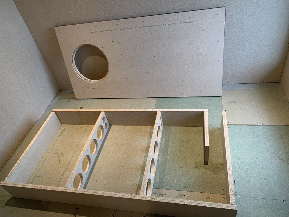

Tenker å bygge den i 16mm sponplate som jeg har masse av, ikke akkurat massivt men tenker kompensere med plenty av avstivning.

Du bør nok bruke minst et par lags tykkelse for at det skal bli dugelig. 16mm spon holder ikke til en 15"

Takk for innspill Fenalaar. Med veggtykkelse økt til 32mm (med unntak av 24mm tykk bunnplate) så ender jeg opp med ytre dimensjoner på 160x80x22 cm. Voksen sak! Men den blir «usynlig» og passerer under radaren til madammen :)
Men jeg oppdaget at dybden blir knapp for lufting under magneten, så tenker å lage en fordypning så det blir 2-3 cm «pusterom».

Bare som et hint: 22mm gulvspon funker bra til sub, men litt arbeid med sparkling å få bra finish i platekantene.

Ikke glem tykk topp plate. Det er her bevegelsene starter.

Du kan ikke la magneten stikke gjennom da, ala ripol? Bruk gjengestag fra front- til bakplate i skruehullene og lag noen mellomstykker/avstivere, så bør det bli jo bli langt stivere enn frontvegg + bakvegg alene.

Har startet med å kutte til materialer. Bunnplaten blir 15mm kryssfiner, mens topplaten blir 15 mm kryssfiner laminert med 16mm sponplate øverst. Elementet blir forsenket 16 mm slik at flensen ligger på kryssfineren. Da får jeg 2 cm lufting bak magneten.
For øvrig blir dimensjonen 150x75x22 cm, med volum på 180 liter.
Vis vedlegget 560241
Takk for kreativt forslag, men jeg gikk for en kiss-løsning (keep it simple stupid...) :)

Frontbaffel ferdig skrudd og limt, alle andre deler kappet og klare. Montering og prøvekjøring i morgen! IMG_1598.jpg

Greit å få inn litt demping før kassa blir satt sammen. Ikke lett å komme til overalt i den etterpå ;)
