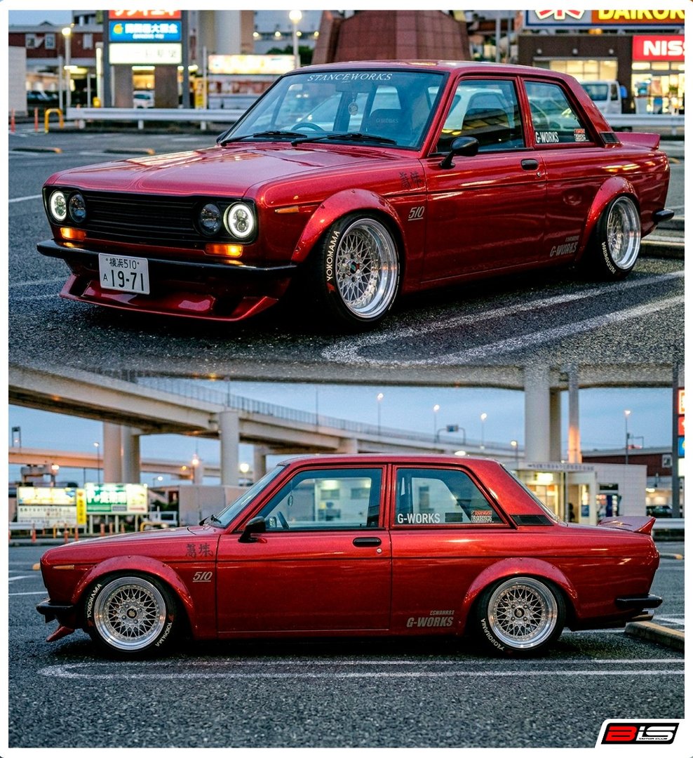

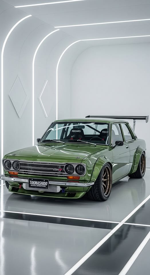

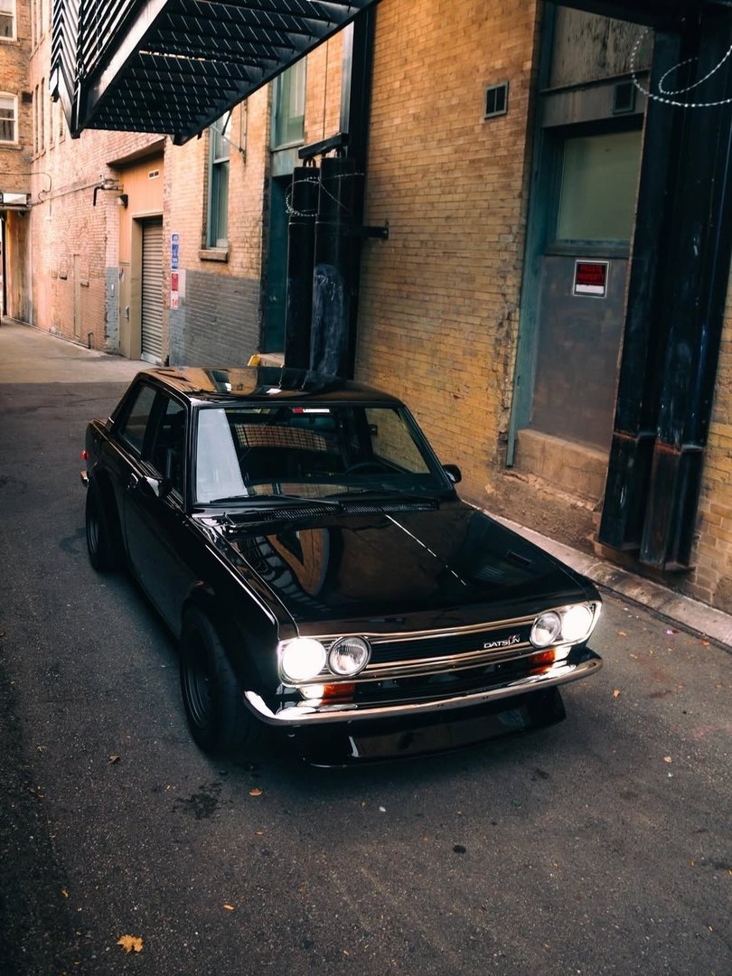

    bare hyggelig som alltid motormannen <3 😊 :coffee: har stort sett sansen for mye forskjellig sålenge personene bak har lagt ned sin personlighet og dedikasjon i sine prosjekter, Bobla er en bil det er litt vanskelig å finne opp noe nytt`` med men synes denne sorte til boblefriken som han selv kaller seg har det riktige stuket den hadde forøvrig fått ny motor i vinter men fikk ikke kommet inn på hva som var gjort der men den hørtes frisert ut 😁🎶 samme med den grønne asconaen den har en 2 liter sugetrimmet motor fra opel calibra helt riktig i min bok eneste jeg vil pirke på på den er hakket for store sko men det er meg 😁
    ellers har nå fullt coiloverkitt og bremsekit ankommet til Datsan også fra portugal så nå er det håp utover sesongen , bare litt småtteri`` til til å få forstillinga nogenunde sortert og komplett nå, eneste som var litt teit med han i portugal er at han virker til å kun tilverke deler fordi han kan data faget`` 3d skanning cnc fresing men ikke egentlig har den dype lidenskapen i bunnen, virket som han ga litt faen når han først hadde fått pengne, han hadde kun stripset fjærbeina til en 5mm tykk finer plate uten å surre de rundt i bobleplast først og esken til bremseskivene var åpen ei ene enden, esken til bremseslangene sto også på halt gap, det synes jeg er svært upproft når han lager deler spesifikt til disse Datsun 1200 på bestilling som heller ikke akk er billig:confused:🙏 men heldigvis ble det kun noen skraper der det helst ikke vil synes så godt,fikk litt kompensasjon, men slikt er liksom ikke holdbart når enn driver å produserer slikt imo , ellers får jeg veldig trua på at understellet til Datsun vil bli tight og fint etterhvert 😀ellers riktig god kveld til deg også Frank & resten av gjengen som titter innom 😊
