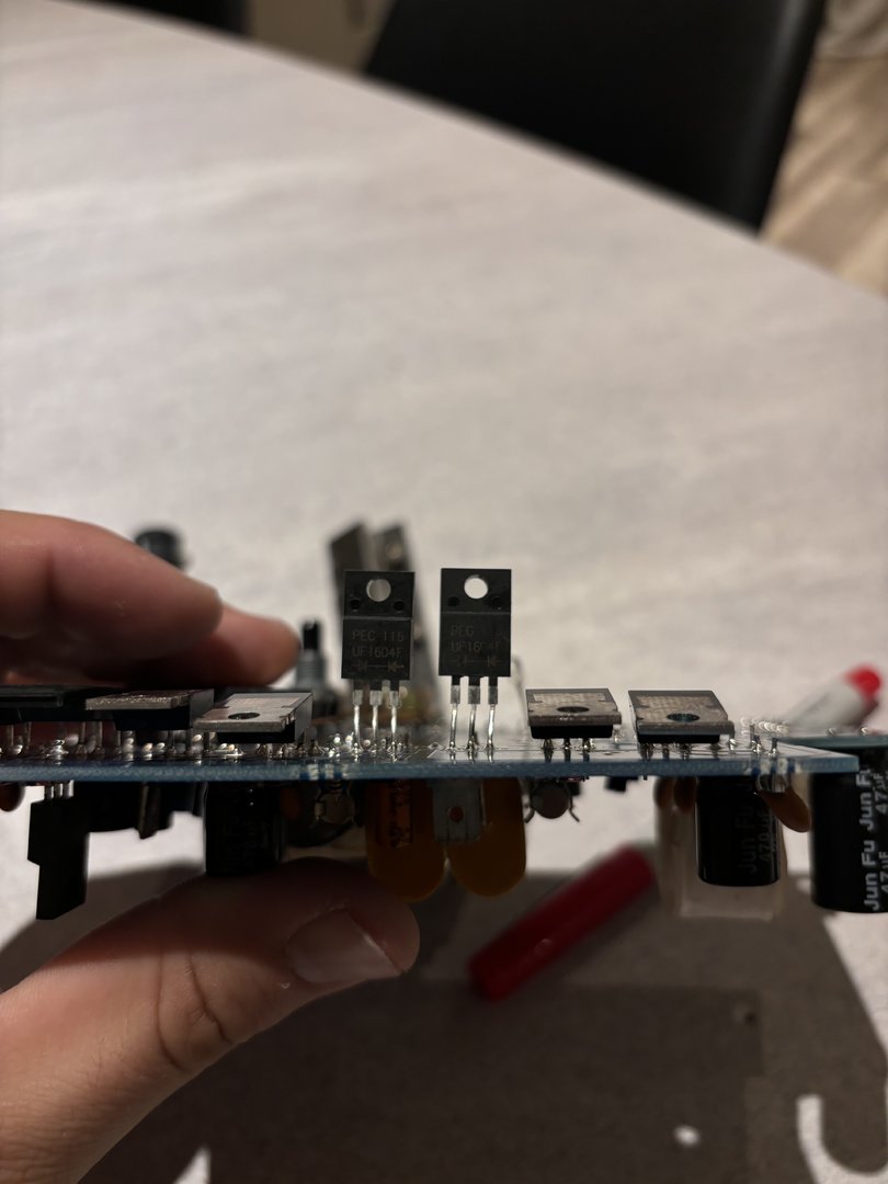

har en Sunfire super junior med brumm i.
Funnet 2 stk kortsluttede transistorer, men med ett googlesøk så finner jeg ikke reserve.
Måler kortslutning mellom pinne 1 og 3. 1 og 2 holder rundt 0,38v
noen som kan hjelpe meg med å finne alternative transistorer?
pec 116 UF1604F

Du er nødt til å lodde de ut av print, før du måler (om du ikke allerede har gjort det).
Kann ikke stole på måling på halvledere, når de sitter i printet ;)

Det er heller ikke transistorer, men likerettere.
2 dioder i en pakke, og du har nok viklingene fra sekundær siden på trafoen koblet til på pinne 1 og 3 på de, og det måler nok som en kortslutning.

Ja så på brettet at det går til kortslutning 🤦‍♂️

Det kan være en av diodene i de to som det er feil med.
Det vil kunne gi brum i forsterkeren.
Bruk diode testen på multimeteret til å teste de 4 diodene og se om noen måler feil.
Du skal altså måle en diode mellom pinne 1 og 2 og en diode mellom pinne 3 og 2 på begge.
Med trafo frakoblet.
