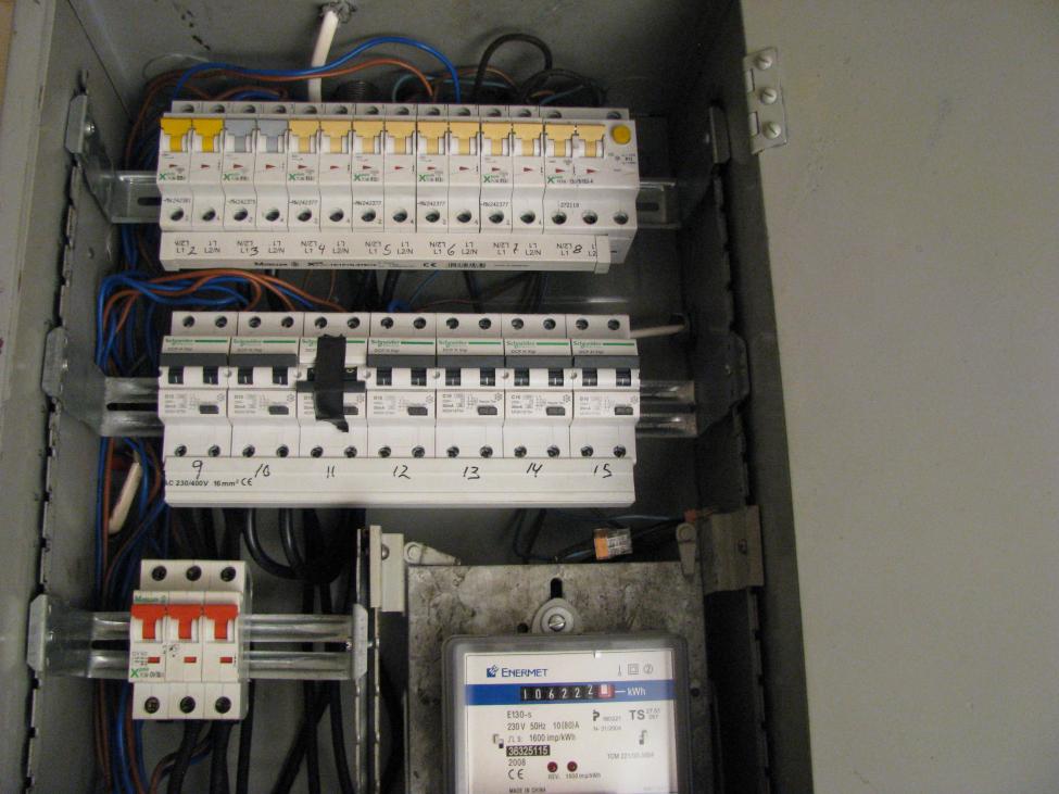

    Ny innmat i sikringsskapet:
    Ny jording:
    Ny egen 16a kurs, 4mm2 solidcore til anlegget:
    De to siste bildene viser et rom som ikke jeg har begynt å pusse opp enda.

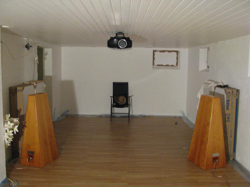

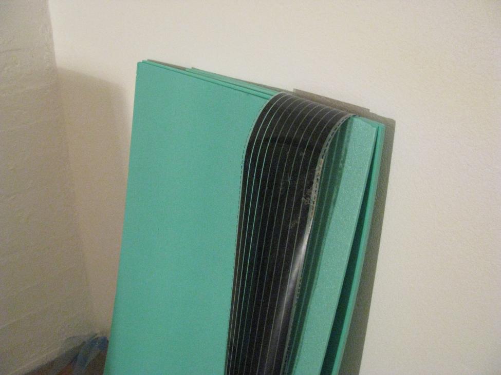

    Musikkrommet er under bygging og er på 9 * 3,8 *2.07 meter, har endelig lagt ferdig gulvet. Er veldig glad for at jeg la inn gulvvarme :)

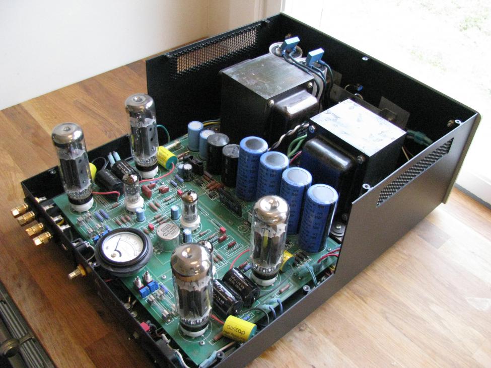

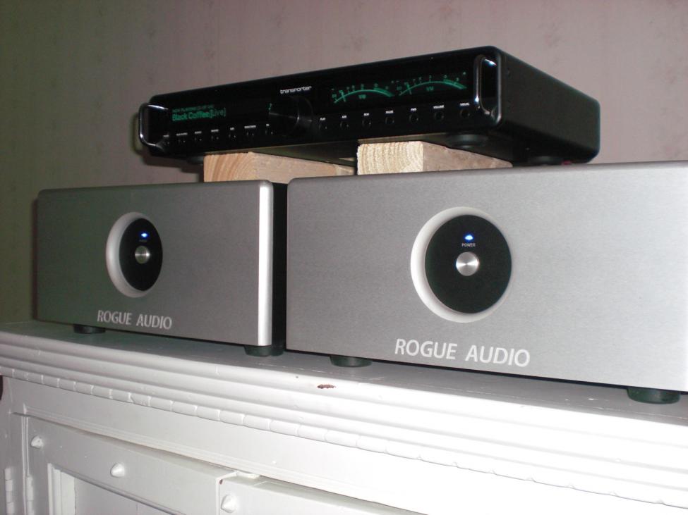

    Mye vil ha mer, så jeg bestemte meg for å sende M150 til oppgradering til M180 i USA hos Rogue Audio.
    Så fant jeg ut at Hans_Martin her på forumet hadde oppgradert flere eksemplarer av M150 til M180, men her var de ytterligere oppgradert med bedre motstander, terminaler, internkabling, kondensatorer, strømbank og eksklusive rør. I 2011 ble disse oppgradert. Her (innlegg 98) er mine inntrykk etter besøket hos Hans_Martin:
    http://www.hifisentralen.no/forumet/vennetra-der-hifimerker/13222-rogue-audio-5.html
    Dette ble gjort:
    Lagd budsjett + bestillinger Partsconnexion
    Kjøpt maskinskruedeler på Bauhaus
    Mekanisk tilpassning av fastklemmer, og satt på plass kondensatorbanker
    Demontert gamle deler og rengjort print og fjernet støv
    Utført på begge monoblokkene
    Feilsøkt på forsterker, 1 A sikring defekt + 2 , 0,5 sikringer
    + 2 defekte KT 88 rør målt rør – EH 12ax7 – OK (ekstrajobb)
    Satt på Cardas høytalerterminaler og terminert kabler
    Satt på Cardas RCA kontakter
    Byttet intern signal kabling fra RCA kontakt til printkort
    Byttet 4x Hexfred dioder
    Byttet 3 x 680pf med MKP type
    Montert kond.avkobling 0,47uF under ladebankene på printkort
    Montert Mundorf 0,47 uF 8x + Auricaps 2,2 uF 8x i parallell kobling
    Laget og satt på gummidemping på begge blokkene
    Flyttet rele og borret + montert under påslagsbryter
    Montert kondensator i ladebank mekanisk, og lagt opp kabler under printkort
    Etterarbeid etter modifisering
    Kontroll av alle utførte oppgaver
    Satt inn alle rør, kontroll av spenninger, og gløding i rør.
    Justering av bias 4x ved påslag første gang, etter 30 min, -1 time, - 4 time
    Koblet til audiorigg, satt på lyd. – innspilling 24 timer
    Oppsummering regnskap
    Deler til ombygging
    Elfa kond + sikring + skruer etc med frakt (Korrigert)
    Elfa deler kondensatorer
    Partsconnexion hovedbestilling
    Bauhaus skruer til montering
    Kjøp av rør 4x 12AU7 Mullard ( ribbed plate) NOS og 2x 12AX7 Telefunken ( ribbed plate) NOS

    Vis vedlegget 249039
    Som att se ner i mina egna! Nästan i alla fall, små olikheter bara. Mina blev också uppgraderade till M-180+ av Hans_Martin innan jag köpte de av Nlykke. Ökt strömbank med 40%, mundorf suprime guld/silver/olje koblingskondensatorer, förbättrad internkabling och ht-kontakter från Cardas. Fanastiska förstärkare! ;)

    Gratulerer med en svært vellydende forsterker, M180 gir mye musikkglede :)
    Opplevde at forskjellen mellom M150 til oppgradert M180 var stor, særlig i bassen.

    Siden jeg hadde lagt alle pengene i monoblokker og høyttalere, valgte jeg dessverre å spare inn på kilde og pre.
    Logitech Transporter ble rost opp i skyene her på sentralen og flere av guruene mente også at pre var kun et ekstra ledd som kun degraderte lyden.
    http://www.hifisentralen.no/forumet...ker/12833-squeezebox-transporters-venner.html
    En Transporter ble kjøpt inn og foret med rippede CDer og Spotify Premium. Syns at nettverks spilleren er et godt kjøp til prisen og hadde mye glede av den.
