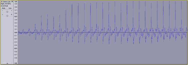

Alt elektronik og højtalerer komprimerer eller overshooter (ekspander) eller begge dele, nok det som giver de største forskelle stereoanlæg imellem.
Det er ikke vanskelig å få signalet feilfritt helt fram til høyttalerterminalen, dette er også lett å verifisere.
Høyttalere, derimot, er en helt annen sak.
Trommer og slagverk er det som ofte brukes som eksempel.
Her er noe helt annet - et blåseinstrument (fra "Seems like Old Times"):
Veldig asymmetrisk kurveform, med kraftige peaker med høyt innhold av overharmoniske, det er dette som gir trompeten den sprøe lyden.
Forsøk på gjengi dette med en domediskant fører til feilaktige konklusjoner som at "det går ikke an å gjenig som live" osv, men får en gjengitt denne kurveformen noenlunde med full dynamikk så låter det faktisk som en trompet.
Vis vedlegget 326979
Kremt.... Hva mener du med sprø lyd!? Trompet lyder briljant, blankt, rundt, fyldig og varmt. :D
Det er du som spiller trompet, er det ikke?
Med sprø så mener jeg sprø som i tørr, kjeksaktig, ikke sprø i betydningen gal.
Vanskelig å finne gode ord som beskriver lyd.
Tror dette er det du ville kalle en trombone, og den låter blankt, rundt, fyldig og varmt, men også med det som jeg beskriver som sprø lyd.
Det som er rart er at når en ser å denne kurveformen og amplituden på peakene så skulle en tro dette låter grusomt skarpt og ubehagelig, men det gjør det ikke.
Legger en til forvrengning, fx i form av klipping eller skarp limiter, derimot, så låter det skarpt og ubehagelig.
Lyden på en trompet varierer temmelig mye avhengig av konstruksjon, materiale, akustiske forhold, musiker, lydstyrke etc etc. Men sprøtt låter virkelig en trompet normalt ikke - med mindre temperaturen synker til 15 minus eller lavere.
Det hender på en del opptak - og da særlig via digitale kilder - at lyden fra en eller flere trompeter låter - nettopp - sprøtt. Da er det noe alvorlig feil i lydgjengivelsen.
Et instrument som virkelig kan låte sprøtt, er sopransax - og da gjerne den typen som er rett som en klarinett. Obo er et annet eksempel, selv om klangen her er en helt annen en saksofonens.
