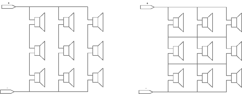

Utfordringen er som følger - Jeg har 9 stk Seas L26ROY som skal drives av EN forsterkerkanal. Impedans særlig lavere enn 3 ohm er ikke ønsket, da forsterkeren min ikke er så glad i det (ICEpower 1000ASP). Elementene har en impedans på 4 ohm ca, da DCR er 3.3. De sitter i 30 liter lukkede kasser.
Per nå har jeg koblet slik som den første tegningen til venstre. Men er det noen ide å koble slik som på høyre sida? Resulterende impedans burde jo bli den samme, men har det f.eks noen positiv effekt på dempefaktoren som hvert element vil "se" ?
PeriodeLytter
26.02.2013
3.050
2.512
3 seriekoblede grupper koblet i parallel vs
3 parallelkoblede grupper koblet i serie.
Har ikke svar men syns det av artig måte å tegne det 😊
36.502
35.401
Jeg tror ikke det gjør noen forskjell. Den første skissen er jo tre seriekoblede grupper på tre elementer. Om hvert element er nominelle fire ohm blir hver seriekobling 3x4=12 ohm, og tre slike i parallell blir 1/(3/12)) = 4 ohm.
Som PeriodeLytter sier er den andre skissen tre seriekoblede grupper, hver med tre elementer i parallell. Koblingen på tvers mellom gruppene reduserer til ett koblingspunkt i en Spice-modell hvis man går ut fra at koblingstråden har null motstand i seg selv. Da blir hver gruppe 1/(3/4)) = 4/3 ohm, og tre slike i serie blir igjen 4 ohm.
Det interessante er hva som skjer hvis det er litt variasjon i egenskaper mellom hvert høyttalerelement. I det første tilfellet vil de tre i hver gruppe summere seg slik de er. I gjennomsnitt blir det riktig, men det er mulighet for en viss "tolerance stacking" hvis f eks alle tre elementer i en gruppe ligger på undersiden av nominell verdi. Da vil det gå mer strøm i den gruppen enn i de andre to.
I det andre tilfellet vil eventuelle forskjeller mellom de tre elementene i hver gruppe jevnes ut mellom gruppene. Hvis alle elementer er eksakt på nominell verdi er det null spenning over tverrkoblingene og det går ingen strøm i dem. Hvis det derimot er litt eksemplarvariasjon vil det gå litt mer strøm i det ene elementet som ligger på undersiden av toleranse, men det står samme spenning over alle tre ettersom de er koblet i parallell. Da kan det bli litt ulikt spenningsfall over hver av gruppene, alt etter hvordan den summerte impedansen i gruppen er sammenlignet med de andre to gruppene. Men det ender vel opp med å bli klin likt i begge tilfeller, tror jeg.

Hei Syncrolux
I den vanlige koblingen til venstre så belastes hver av de 3 grene med samme strøm,
men avhengig av den akustiske motstand vil hver enhet ha litt forskjellig elektrisk
motstand og du vil derfor kunne ha litt forskjellig spenning over hver av dem.
De tre grene får samme spenning men kan trekke litt forskjellig strøm.
I koblingen til høyre er det riktignok at vi deler kretsene vandrett, og dvs. at
vi har fortsatt 3 grene, foroven, i midten og nederst. De tre enheter i hver gren
(som er koblet i parallel) får samme spenning, men kan trekke litt forskjellig strøm.
Går vi da til neste gren og tredje gren, så er de seriekoblet, og hver av disse grener
vil derfor kunne ha litt forskjellig spenning over seg, men gren-for-gren så trekker de
samme strøm (strømmen må jo finne vei fra + til -).
Jeg tror jeg hadde foretrekket det som du har gjort i starten. For optimal drift av
seriekoblede enheter skal man prøve at få dem til å se samme akustiske belastning (det
er lettere sakt end gjort, spesielt i bassen, hvor rum-modes spiller en rolle, men selv
inni kabinettene er der et mønster av trykk-fordeling som spiller inn).
Dette høres ikke helt enkelt ut, men det blir bare enda verre i koblingen til høyre, for
hvilke enheter gjør hva? Du har ingen kontroll på enhetene hver for seg, bare på de tre
grene.
En helt annen faktor å ta hensyn til, er hvis en enhet i kretsen enten kortslutter eller
avbrytes. I kretsen til venstre vil du sikkert fort kunne detektere dette, og samtidig
spiller resten uendret videre, forsterkeren belastes bare med en noe høyere impedans.
I kretsen til høyre er jeg litt mere usikker på om du oppdager en evt. feil, men dessuten
så er grenene jo seriekoblet, så plutselig er der ingenting som får et normalt signal lengere.
Jeg betrakter derfor kretsen til venstre som litt mere feil-tolerant, på en måte.
Vennlig hilsen,
Claus
Reaksjoner: ePi
Hurra_mann
12.01.2006
427
212
I teorien, hvis alle elementer er identiske så er de to kretsene identiske. Ref. gode, gamle Wheatstones bro.
Teorien sier da at det ikke vil gå noen strøm i de horisontale koblingene som skiller høyre tegning fra venstre.

Ref. Chuffstrup; Trykkfordelingen kan løses med separate kabinetter, som bonus stives konstruksjonen av.
alipax
29.03.2003
1.242
288
Herja
Men er det noen ide å koble slik som på høyre sida? Ikke noen ide som bidrar positivt.

Som tidligere antydet, skjemaene til høyre og venstre er identiske, rent elektrisk.
Til venstre har du tre seriekoblinger i parallell, til høyre tre parallellkoblinger i serie.
I begge tilfeller får hvert element 1/3 av spenning og 1/3 av tilført strøm.
Total impedans = impedans i høyttalerelementene.

Qe vil som du er inne på forandre seg om du setter en motstand i serie med en driver.
Ved seriekobling av to like drivere med like arbeidsforhold vil ikke Qe forandre seg. Bare den summerende impedans vil forandre seg.
MEN, som Asbjørn er inne på, bare litt ulikhet mellom drivere vil slå ut!
Ville kjørt tre forsterkere på tre paralellkoblede drivere på hver forsterker.
Edit: Måtte lese åpningsinnlegget en gang til :)
De to vil gi samme resultat.
Men den til høyre vil utligne bedre forskjeller mellom drivere.
Summerende impedans vil bli som om det var en driver. Også Qts.

Når det gjelder hvilken impedans hvert element "ser" er det en forskjell mellom de to variantene.
Med forsterkerimpedans = 0 "ser" hvert element i venstre del 2xR, altså 8 ohm.
I høyre skjema "ser" elementene R/2 + 2R/3 = 2 + 2,7 = 4,7 ohm.
Så med hensyn på dempningfaktor er vel høyre skjema å foretrekke.

Jeg tror regnestykket er litt feil.... ? De to i samme parallellgruppe på 4/2 = 2 ohm vil være direkte i parallell. De resterende på 2x4/3 = 2.7 ohm vil bli i parallell med de 2 ohm igjen hvis forsterkeren er 0 ohm. Trur eg.
Hurra_mann
12.01.2006
427
212
Jeg tror jeg har regnet riktig. Hvis du fjerner høyttaleren nederst til venstre i høyre skjema og regner ut hvilken impedans du da har (som den fjernete høyttaleren "ser") har du (tenk Thevenin):
1. 2 like elementer i parallell = 4/2 = 2 ohm
2. 2x3 like elementer i serie = (4/3)*2 = 2,7 ohm
Disse blir i serie mot kildeimpedans = 0 ohm.

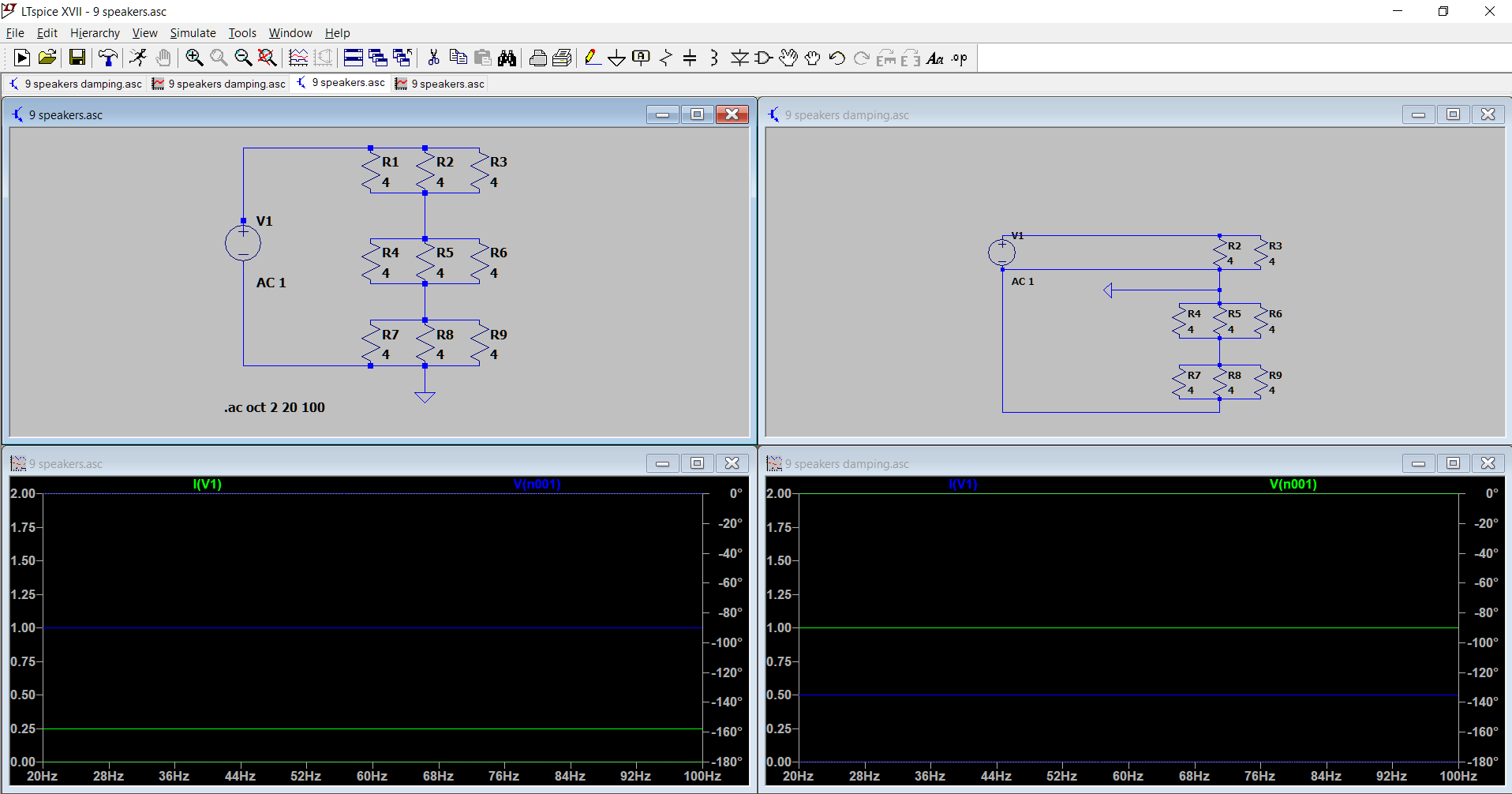

Jeg merker det begynner å bli en stund siden jeg sist drev på med dette her... men prøvde meg på en simulering i LTspice.
Den ene grafen (til venstre) viser de ni 4 ohm elementene i serie/parallell, her representert som 4 ohm motstander. Spenning inn er 1V, og vi ser som forventet at strøm inn er 0,25A, dvs 4 ohm impedans. På den andre (til høyre) har jeg prøvd å simulere impedansen som sitter over ett enkelt element hvis kilde-impedansen er 0 ohm. Selve elementet er her fjernet, og input er koblet der elementet ellers ville vært. Vi ser at ved 1V inn er strømmen 0,5A, som betyr 2 ohm. Det er 1/4 av hva som ville vært tilfellet når tre elementer kobles i serie.
Gir dette mening, eller er jeg helt på jordet?
S
Syncrolux
Jeg har også simulert dette i en antikvarisk filterdesign software som heter Calsod med samme resultat.

Dette med ringing blir det samme så lenge de har samme impedans. Dette følger av faseforholdet mellom spenning og strøm, og siden det er likt på alle driverne vil impulsresponsen bli den samme som for en enslig driver.
I eksempelet ditt har du kortsluttet 6 drivere og måler impedansen til 2 i parallell. Er du overrasket over at det ga 2 ohm med 2 stk 4 ohm motstander i parallell?

Jeg ser nå at den simuleringa ble helt på jordet ja.🤪 Skal se mer på det etter hvert.

Hei Syncrolux
Vedr. om Q endrer seg, eller andre parametre, så har jeg for lenge siden laget følgende skjema: http://www.cfuttrup.com/dpc/multiple.htm
Tabellen er for opp til 2 enheter, som så kan kobles elektrisk (og/eller akustisk) forskjelligt. Der hvor tingene ikke endrer seg (f.eks. med Q'et), så betyr det ikke nået om du har 2 eller 3 enheter. Jeg håper det hjelper litt.
P.S. fint at enhetene er i hver sit lite kabinett. Jeg har engang opplevd to serie-koblede enheter i samme kabinett, den ene ca. på midten av baffelen og den andre ute i siden. Ved noen frekvenser beveget den ene enhet seg voldsomt mens den andre sto stille. Ved en anden frekvens var det omvendt. Klart at vi endrede noen ting før vi gikk i produksjon. Den akustiske belastning har betydning. Der er selvfølgelig 'best case' scenarier, og 'worst case' scenarier.
Vennlig hilsen,
Claus
