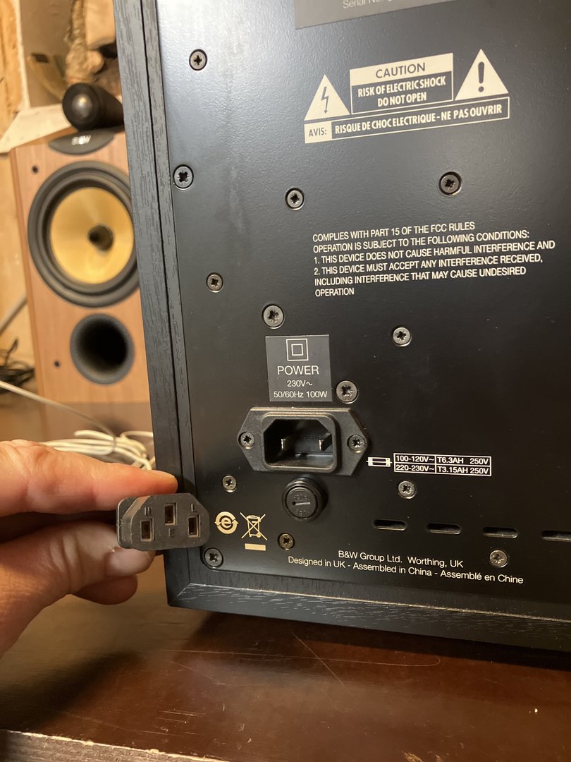

Bjarte123
10.11.2023
Osterøy
Hei igjen, forresten et siste spørsmål så langt til expertene… etter lang tid oppbevart på lager så ser eg at eg mangler riktig strømkabel til subwoofer og lurer på om det er dumt å bruke denne kabelen??
