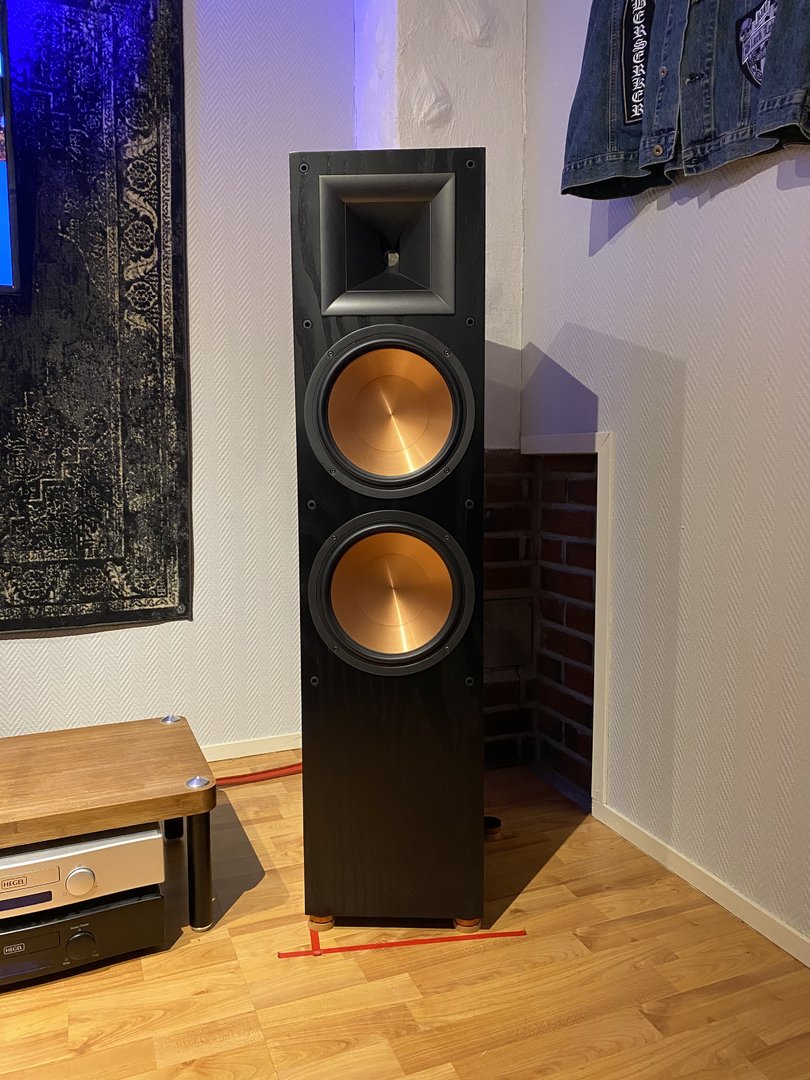

    Hei godtfolk.
    LØST: Beklager, plassering var tydligvis avgjørende, hyttet plass på høyttalerne og da er det fortsatt venstre som mangler trøkk, så plasseringen til høyre i nederste bilde er nok avgjørende her.
    Tips til hvordan korrigere dette, eller må det en sub til?
    Har et par godt, men pent brukt KG 5.5
    Sliter med at det er lite bass i den ene høyttaleren, trykke mangler og er ikke i nærheten av slik det er i den andre høyttaleren.
    Har prøvde 2 forsterkere (Marantz pm17 og Consonance M99+)
    Har byttet om høyttalerkabler
    Har prøvd andre høyttalerkabler
    Har prøvd med originalt delefilter
    Har prøvd med delefilter fra Bob Crites
    Har prøvd med mange forskjellige låter også.
    Kjenner at begge basselementene vibrerer, så det er jo noe liv. men det er bare en brøkdel (maks 50 % og da tar jeg veldig i) av basstyrykket som kommer fra den som er frisk.
    Den ene wooferen kjenner jeg er litt seig på gummien som går rundt magneten, lekker ett eller annet muligens. kan det være det som er problemet, se på den øverste (lengst bort) wooferen på bildet under.
    NB! Har byttet over begge elementene fra den ene til den andre høyttaleren, fortsatt samme høyttaler som mangler trøkk.
    Når jeg sitter nærme , en drøy meter så føles bassen å være i midten på lavt volum.
    Sitter jeg i lytteposisjon 2,5 meter unna så er det heller ikke lett å skille bass fra høyre eller venstre på lavt volum, skrur jeg opp volumet så kjenner jeg tydelig at basstrykket kommer fra høyre, og ikke noe trykk fra venstre på ben/legg.
    Når jeg står helt inntil bass elementene så er den ene veldig svak. lite trykk og dybde, mens den andre har MYE mer dybde og trykk. også etter at jeg byttet over elementene.
    Andre teorier og forslag til feilsøking videre tas i mot med glede, da jeg er ganske så uerfaren.
    Høyre høyttaler er den med skikkelig bass, den til venstre har minimalt med dybde og trykk, kan ikke tro at plasseringen har så mye å si når jeg står 10 cm foran elementene.
    På høyre høyttaler kjenner jeg godt lufttrykk fra elementene mår jeg holder hånden foran, det gjør jeg ikke på venstre høyttaler.

    Hvis jeg forstår det rett, så er det mindre trykk i den ene høyttaleren uansett hvilke elementer som sitter hvor?
    Isåfall vil jeg gjette at det ene kabinettet har en lekkasje et sted som gjør at lyden ikke kommer ut "riktig vei/sted". En pakning eller skjøt som ikke er tett?

    Vel, utformingen på rommet ditt med skråtak og høyre høyttaler plassert innerst i kroken vil jo gi deg bedre basstrykk i seg selv, men det er rart at du kan kjenne vesentlig forskjell i trykk ved å holde hånden foran elementet. Har du ikke mulighet til å midlertidig plassere høyttalerene likt i rommet ditt for å teste ut dette?
    Det er jo egentlig en forferdelig plassering du har valgt til høyttalerene dine.
    1/2 Tam
    30.10.2015
    5.890
    4.808
    Ok, ser at du har funnet ut av det selv, kroken som høyre høyttaler er plassert i vil forsterke lyden ganske kraftig, nesten som et slags horn.
    Ja, er klar over at rommet aka hjemmekontoret aka furtebua aka mancave ikke er bra utformet, men det er det jeg har tilgang til og hvor waf er akseptert. Så jeg må dessverre leve med denne løsningen de neste årene.
    Vil en sub på venstre side gjøre forskjell av betydning eller vil det bare bli overkill...
    Noen ganger har man ikke noen valg når det gjelder plassering av anlegget sitt, jeg ville bare si at med denne plasseringen så kan du ikke forvente å få ut potensialet av anlegget ditt. Jeg har en gang i livet hørt Klipsch KG 5.5 spille i et helt greit rom og der manglet det i hvert fall ikke på trykk.
    Jeg ville brukt balance hjulet på forsterkeren for å kompensere for ujevnhetene (ser ut som du har det på forsterkeren din til høyre) Vri hjulet til du ikke hører forskjell på høyre og venstre side, føler du fremdeles at du trenger mer bass, så prøv med en eller to subwoofere.
    Takk for tips, skulle ikke mye til før det hjalp, skal ikke klage på den totale bassopplevelsen den er mer enn bra nok, så trenger ikke noen sub i det lille kottet jeg er i 😂
    Er spesielt ved film/serie titting det var mest merkbart, og det er der jeg bruker Marantz'en, Consonance'n bruker jeg til primært vinyl og noe Tidal, der er det ikke så tydlig, har ihvertfall ikke tenkt over det før.
