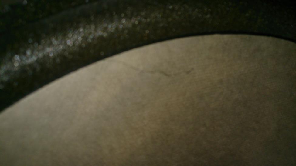

Hei. Har fått tak i disse flotte vintagehøyttalerne. Dessverre er det en liten rift i det ene basselementet, ca 1cm langt. Ser ikke dypt ut. Vil det fungere å dra over et lag eller to med neglelakk eller er kontaktlim en bedre løsning? Bør jeg ta ut elementet og behandle det både på for og baksiden?
Evt andre forslag tas imot med takk.

Kan du ge oss en bättre bild; en skarpare...

Det der må være limbart. Hvis riften går igjennom ville jeg ha limt på liten bit med avispapir på baksiden med fortynnet trelim.

Jeg ville ha prøvd å bare lime på baksiden. Limet vil forhåpentligvis binde alt i sammen.
Du bør prøve å få klemt det godt i sammen under liming for å få god vedheft.
