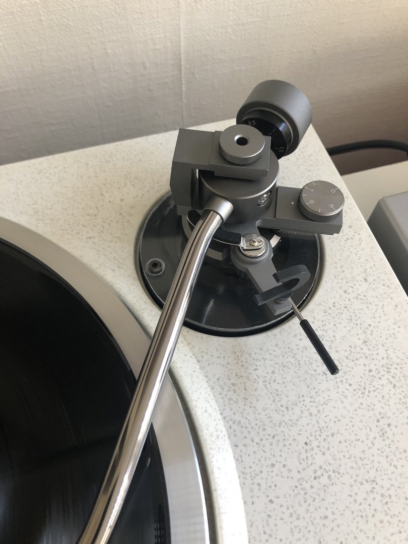

    Kenwood KD600 under bygging, Jelco SA-750E 10» arm, mangler armboard tips -eller et liggende -så er jeg interessert å kjøpe. Spilleren skal spille sammen med RIAA Luxman E-250 + pluss Naim. Spiller skal sammenlignes opp mot dagens spiller Linn LP12 med Naim Aro arm, RIAA Naim Superline. Forhåpentligvis en interessant duell.

    Går det greit med rett "Din" plugg på tonearmkabelen til Jelco tonearm på KD 600 eller må man ha en vinklet en?
    leon
    20.03.2008
    1.578
    165
    Hei aiso, rett plugg er en fordel, jeg kommer tilbake til lytte inntrykk, inni en hektisk periode på jobb ..

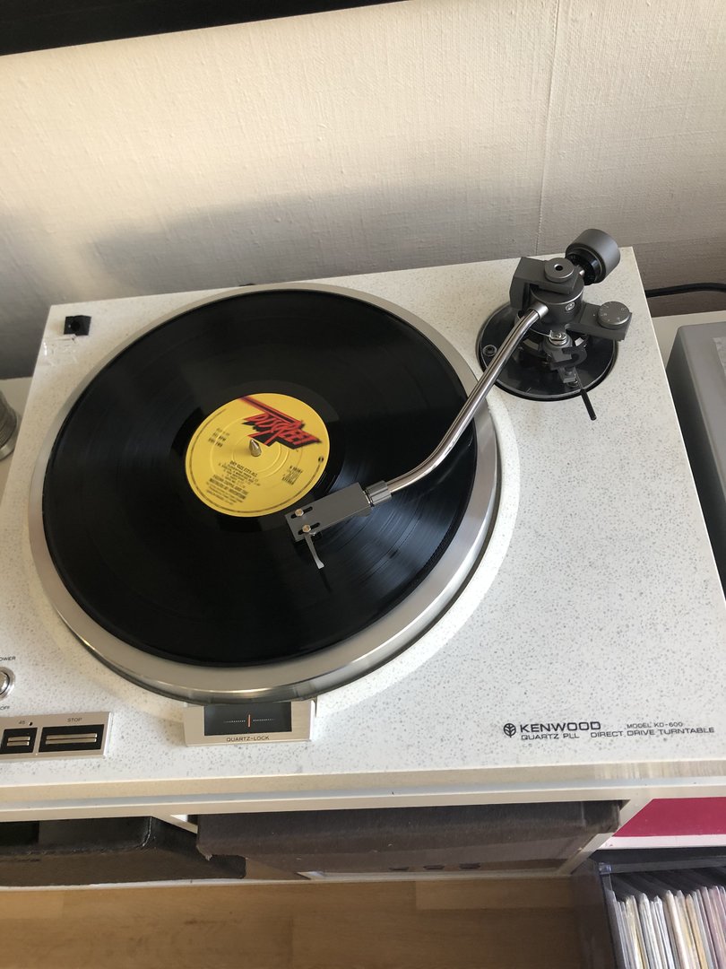

    Det går fint med svart og... 😊

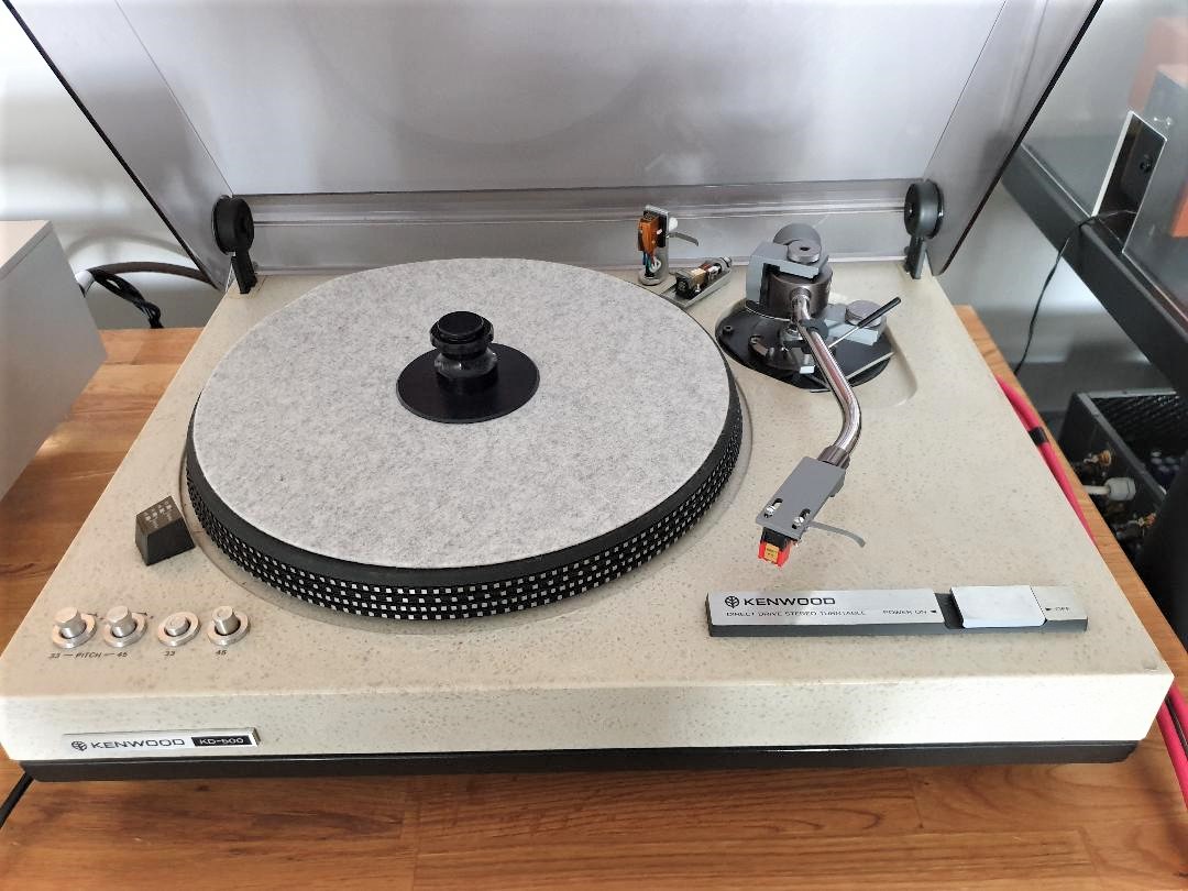

    Vis vedlegget 659815
    /Morten
    Hva slags materiale er det på dette armbordet? Jeg ser at det er lavere enn det originale. Det originale er 200 mm.
    Jeg skal prøve å lage et armbord selv, men er usikker på hva tykkelsen bør være. Skal bruke Jelco 10".
    Lagga
    22.09.2005
    8.953
    28.004
    Det er faktisk et originalt armboard, det var ikke pent, så jeg laget en dekkplate. ;)
    Men du har helt rett, det er lavere enn vanlig. Det begynte og murre i bakhodet når jeg leste hva du skrev -
    mener å huske at det fulgte med flere armboard til KD500 og KD600, og/eller at de kunne kjøpes løse og i flere flere varianter.
    Uansett, husk at det er en grunn for at armboardet er i et gummimateriale.
    På samme måte som at det er en grunn for at gummimatten på tallerken er så tykk som den er.
    Det er en integrert del av designet, og lager du ditt eget må det ha (minst) den samme ettergivenheten som originalen.
    /Morten
    Jeg er enig i det du sier. Men spilleren er tross alt ca 40 år gammel. Armboardet i gummi har nok blitt hardere med tiden. Jeg vil beholde det slik det er siden jeg har en Grace-arm som passer til det. Men jeg vil ha et armboard til Jelco- armen. Har vært i kontakt med en fyr i DK som kan lage et. Han virker til å være seriøs.
    Lagga
    22.09.2005
    8.953
    28.004
    Det høres bra ut.
    Jeg gjorde noen forsøk med gummimatten, byttet ut med bl.a. perspex - og flere av disse materialene som har vært i vinden en stund.
    Det var en ren katastrofe for lyden med harde materialer, virkelig ubehagelig å høre på. Jeg regner med at det samme vil skje med en hard armbase.
    Da får vi tro dansken har sjekk på egenskapene til den originale basen.
    /Morten
