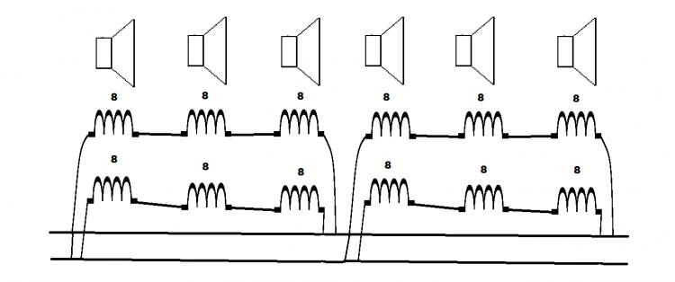

Kan man koble sånn?
Z
Zomby_Woof
Basselementer til linjekilde. 6 stykk, med to 8 Ohm spoler i hver.
Skulle etter min begrensede matte ende med 6 Ohm impedans totalt?

Snakker du om 6 stk. elementer totalt? Da ville jeg koblet to og to 8 Ohms elementer i serie, og så de tre gruppene i parallell. Gir 5,3 Ohm slutt impedanseog bedre betingelser.

Siden dette da tydeligvis er bass only, så er det vel et poeng og koble for lik effektfordeling til alle elementene. I annet fall kan man tjugle med effektfordeling mellom elementene for å optimalisere mot en ønsket impedans. Har forøvrig ikke gravd meg ned i teorien for line source.... er vel noe med efektfordeling for å for kontroll på lobene??

Skulle etter alt jeg forstår ende med lik effekt på hver av spolene, og dermed hvert av elementene. Litt uvanlig måte å gjøre det på med tre spoler/ tre 'halve elementer' i serie.

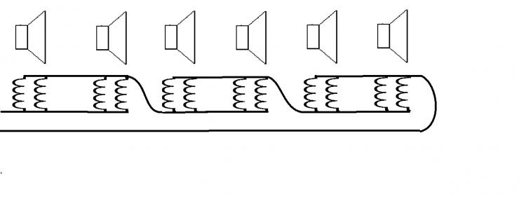

Da er det mailet litt med John hos AE også.
Han foreslo å paralellkoble alle spolene i to og to elementer, og deretter seriekoble de tre elementparene. Til 6 Ohm. Da ser jeg ingen problemer med ekspansjon, og eventuelle fremtidige prosjekter.

Frykten her med så mange spoler må jo bli vist impedancen synker med høye lyttenivå ??? Bare nevner det ,men er vel regner med uansett. Prøver bare være grei
Activ deling må vel være en selvfølge i et sånn oppsett !

Impedansen skulle holde seg uendret med nivå og membranvandring på disse elementene. Kobles det serie/parallell til 6 Ohm, så holder disse seg mer stabile enn det meste, for ikke å snakke om færre elementer og spoler.
Det afhænger af hvilken type spole som benyttes.
