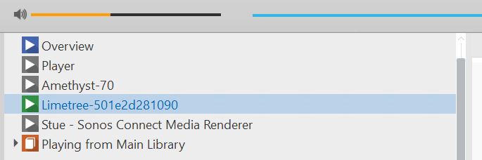

Noen som kan noe om Jriver her
Har mer merkelig problem med at JRiver på PC fungerer OK med PC på 2.4Ghz nett.men den finner ikke "spillere" med PC på 5GHz... og med kablet fra ruter til spillere funker alle selvsagt upåvirket av PC wifi nettet.
Det pussig er at den trådløsespilleren er (limetree) på 5GHz hele tiden,men PC må være på 2.4 for at den skal dukke opp i "players"listen
Men finner ikke noe om 2.4 vs 5GHz i JrRiver settings eller manual. Ser ikke Jriver spillere på 5GHzWifi?
