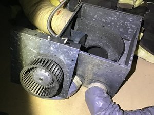

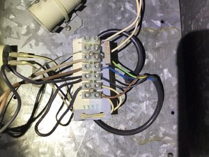

    Vifta dere ser over er til fyren, den som blåser varmluft. Det ser kanskje ganske smått ut, men det er en rimelig boksen sak. Her går motoren, men viftehjulet følger ikke med. Det er mulig å forskyve vifta i kammeret og det kan se ut som viftebladet har tatt borti selve feste, det kan ha slått løs noe. Må undersøke nærmere. Kanskje jeg betaler Scrooge et klekkelig honorar for jobben.
    Ser at det ligger ekstra lager inne i fyren, smart 😎
    Avtrekksvifta (avkast over tak) som tar badene, toalettene og verksted samme type, bare mye mindre. Her går vifta som den skal, men den støyer. Når jeg snurret så hører jeg at det er ødelagt lager.
    Jeg var litt forundret over hvor lite grisete det var. Hadde sett for en en svinesti. Jeg skal rense bladene så det blir helt rent, men det meste så strøkent ut bare ved bruk av støvsuger.

    Det var det lageret jeg så:=)
    Jobbet mye med dette, lager altså.
    Ett helt vanlig std lager.

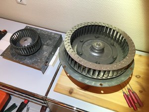

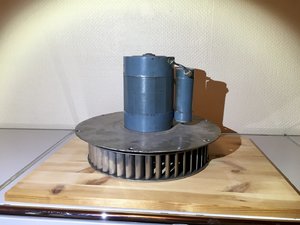

    Ja, men det lageret du så ligger i varmtvannsberederen/varmevifte, der er ikke lageret i stykker (tror jeg), der roterer derimot ikke vifta.
    Her er begge sammen.
    Avtrekk til venstre, gåent lager. Varme til høyre, motor roterer, blad går ikke rundt.
    Den til venstre finner jeg ikke setskrue på, aner meg at man skal holde fast viftebladet og løsne koppen inni.
    På den til høyre er det setskrue, og det er mutter på akslingen. Jeg har imidlertid ikke korte nok unbrakonøkler til å komme til. Unnskyldning for å kjøpe verktøy er alltid velkomment.

    Ta ett skikkelig nærbilde av senteret ved den blanke koppen innerst. Ser jo ikke noen form for kile heller.
    Mulig den er krympet på.
    Da er løpet kjørt tror jeg. Men ta noen flere bilder.

    Først: Takk for mange gode innspill! Jobben med å ta ut viftene er uansett ikke bortkastet. Det er enklere, raskere og billigere å få de reparert/byttet når demontert.
    Den lille vifta, avtrekksvifta. Ja, den trenger mer støvsuging/vasking.
    4D19E6AE-53BD-4EF9-A708-F21B04FDBD7A.jpeg 3C0637C5-6524-49CB-B599-678371B00133.jpeg
    Det er ikke noe å skru i nedi i de sirkulære hullene. Kan det tenkes at det finnes en «nøkkel» for å skru av koppen?
    Som sagt så er eneste problemet med denne litt støy. Jeg har en elektronisk hastighetsjustering av denne i sikringsskapet. Men den mekanisk lyden, rumlingen i lageret, forstyrrer morgenjazzen på luftbåren Galder-tallerken.

    På det største viftehjulet skrur du av mutter og tar bort skive.
    Så er det bare å terse av viftehjulet.
    Ikke umulig at man kan dra av lageret med en avtrekker, om man kommer til.

    Rakk ikke å handle sekskantnøkkel i dag, må ha en som jeg kommer til med. Tok av mutter og skive, men det sikker tydeligvis en setskrue og låser. Nå må jeg nok uansett avgårde med den lille så strengt tatt kan jeg like godt lever inn begge. Men det hadde vært greit å vite hvordan jeg byttet lager så jeg skal finne ut litt mer om denne før jeg gir meg.
    Igjen, takk, og beklager dårlig fremdrift.

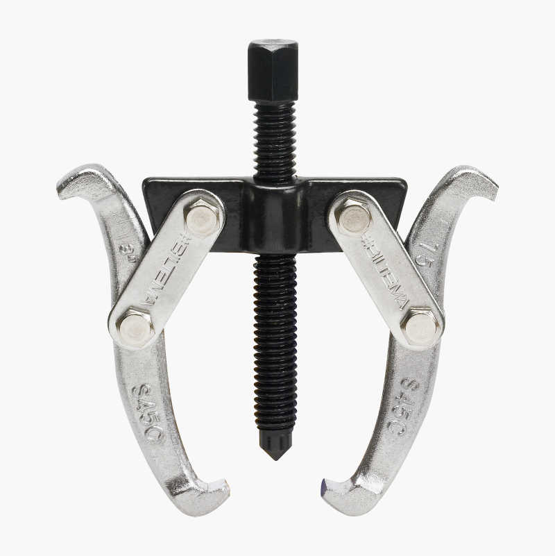

    For å trekke av lager trenger du noe slikt og kjøpe en som passer størrelse på lager mm. For å dunke på lageret kan du bruke et rør eller en passe pipe fra et pipesett - kan vær en fordel om pipene er litt lange så de ikke kommer i konflikt med aksel. Husk når du dunker på lageret må du ha støtte på aksel i bakkant så du ikke ødelegger lagringen i motsatt ende/vifte etc. PS lager kan sitter godt....
    Tenker da primært på den viften som ikke går rundt der det ser ut som et lager på toppen, den til venstre er litt verre å foreslå noe på fra mitt sete :)
