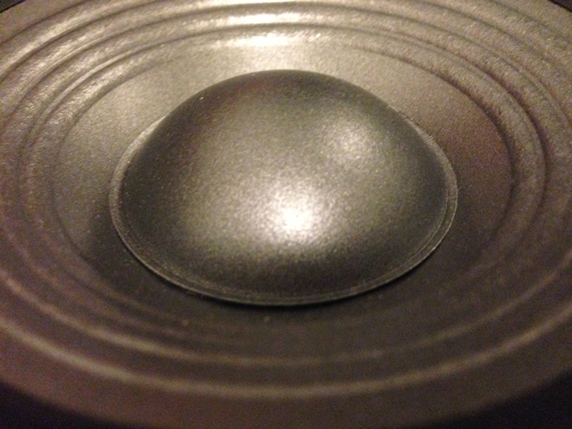

    Du tenker sjølvsagt at dette kan gjerast betre:rolleyes: Nei, heilt ærlig så fikk eg ein magefølelse av at bassmellomtonen ikkje var optimal, finish var så som så:

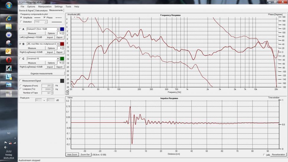

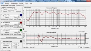

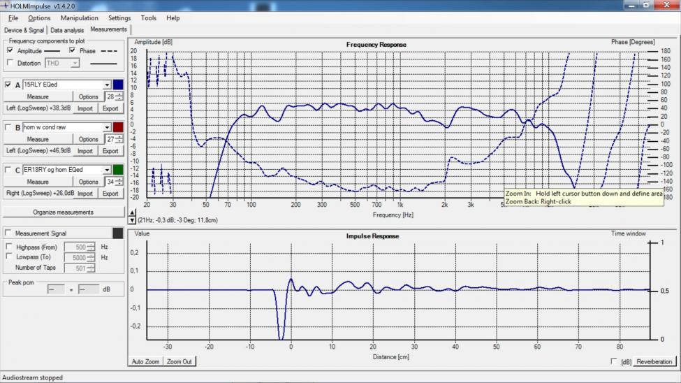

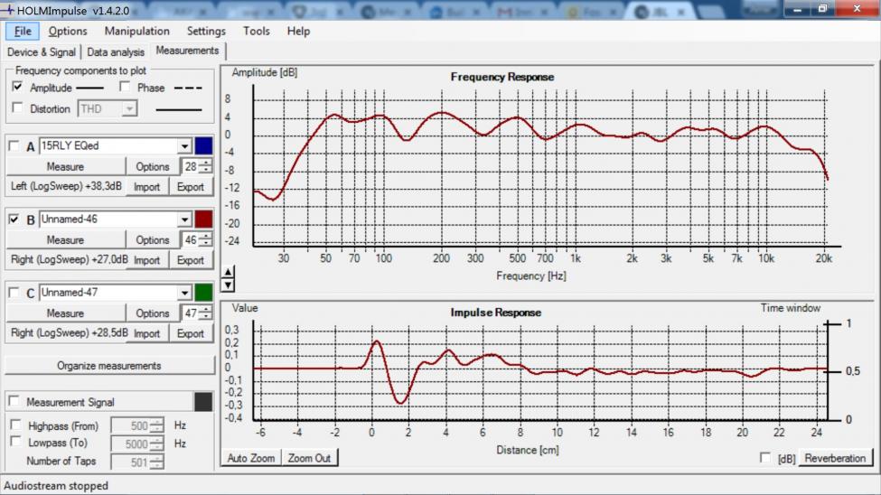

    Frekvensresponsen var grei nok:

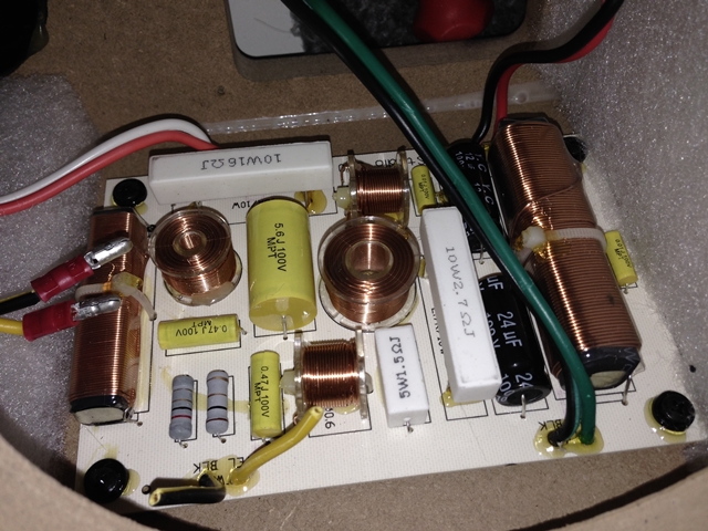

    Tok å kopla forbi delefilteret, dette viste seg å være temmelig komplisert for ein tovegs, grunnen viser seg seinare:

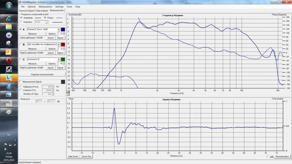

    Slik såg responsen ut frå hornet, det faller ganske kraftig over 10kHz:

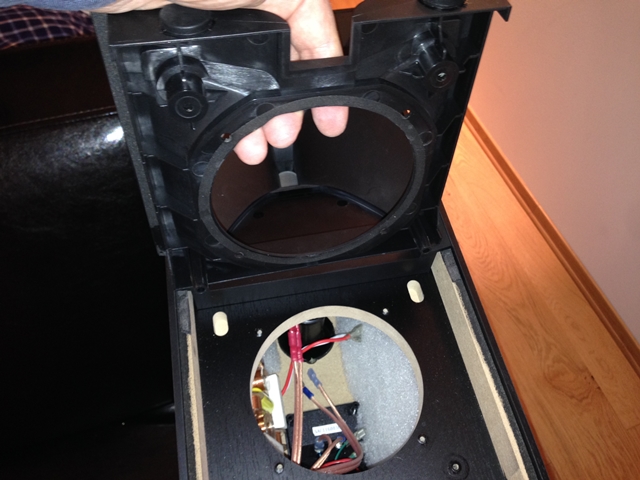

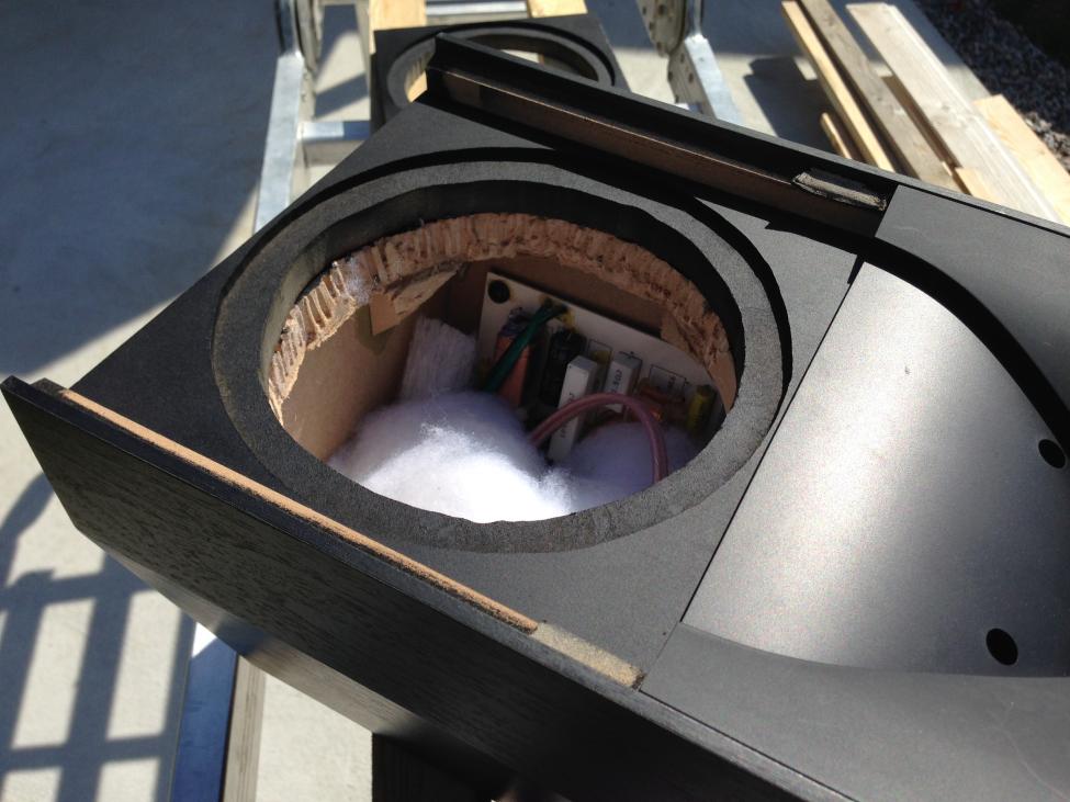

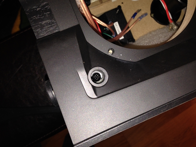

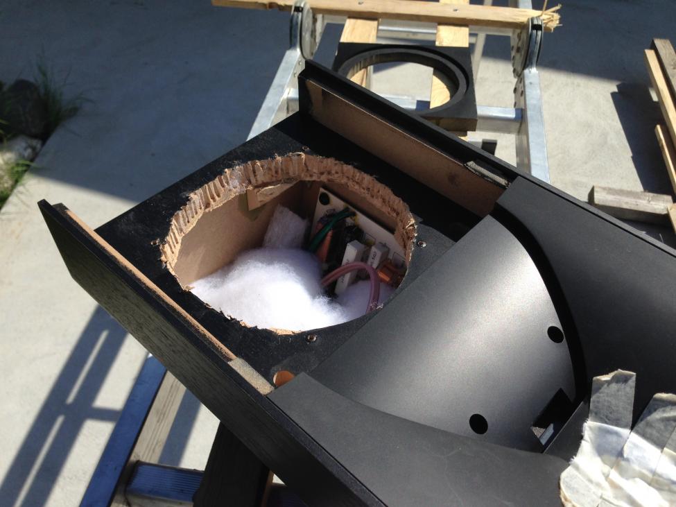

    Det viste seg å være ein relativt enkel sak å fjerne pynteflensen som er rundt elementet:

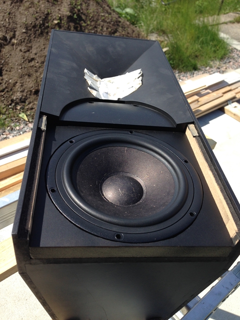

    Når denne var fjerna, åpna det mulighet for å teste. Eg har vore veldig nyfiken på Seas MCA15RCY og ER18RLY, så når dei kom på tilbud, så kjøpte eg to av kvar. Det er ein 5" orginalt, så då testa eg med MCA15 først, rekna med dette ville bli for spakt, noko det også blei, men løftet i lyden var umiddelbar.

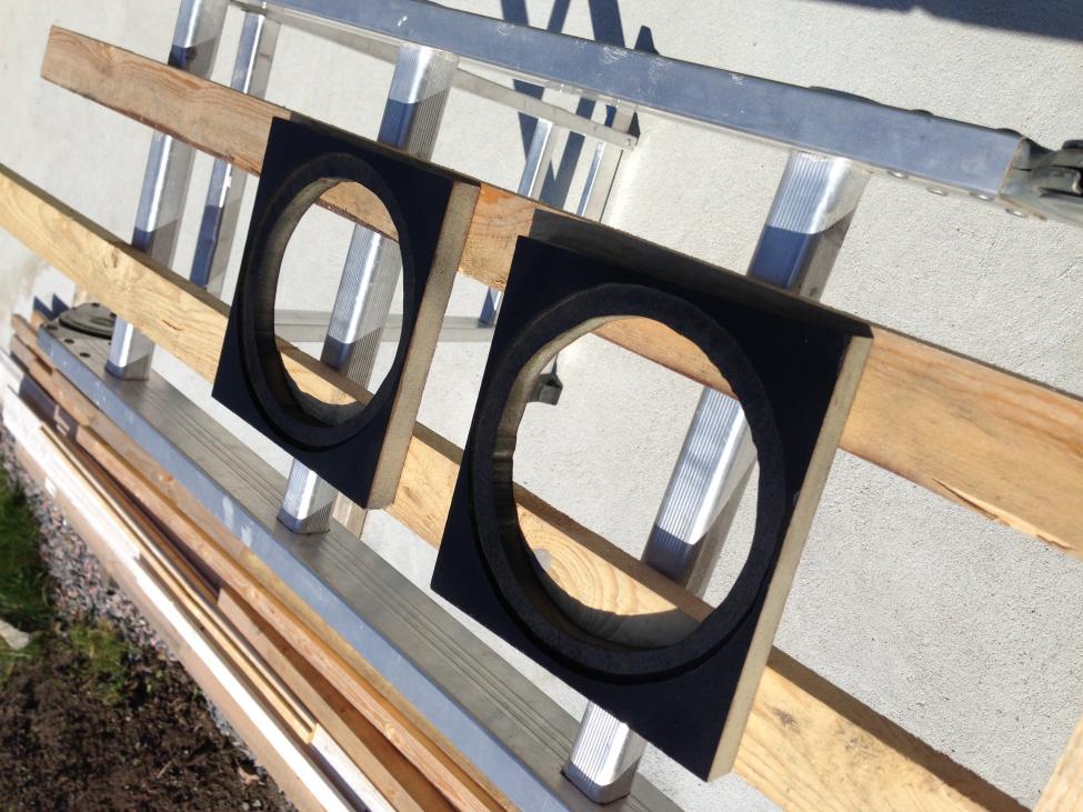

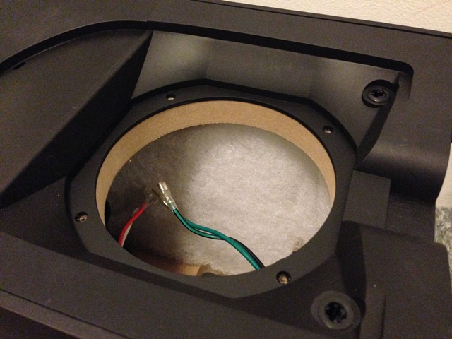

    Så då var det bare å fintenke på korleis ein skulle få inn ER18. Det vart slik:
    Brakettane er fresa på frihånd, så det er ikkje optimalt, men svart matt er ei tilgivande farge:

    Dersom du ikkje skjønnar deler av poenget med dette er du på feil avdeling av forumet.
    I tillegg til at det er morosamt å dille med slikt sjølv, kan eg spille langt høgare, og lyden er betre. Den er også tilpassa mine behov, som er ein delefrekvens på 80Hz mot to basshorn. Den gamle 5" var som sagt begrensande i så måte.

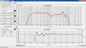

    Her er totalen, Delefrekvens er endra til 2kHz frå den orginale 1,5kHz. Synast det spilte betre, fasen i overgang mellom ER18 og bassmellomtone vart også lettare å håntere:

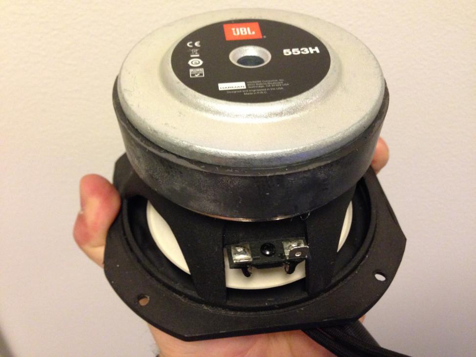

    Det ser ut som dei har gode intensjonar, den orginale bassmellomtonen ser ut til å være konstruert solid i utgangspunktet. Stor magnet, støpt chassis med bra tykkelse, lufting i magnet osv:
    Tipper på ein del av forbetringa kjem frå større membranareal, men det må være meir enn det. For forskjellen var så voldsomt stor. Det er ikkje lufting bak spideren, så eg har ikkje noko aning om lineær slanglengde, tipper dette er ein av dei store forskjellane. Og kanskje coating av pappen, men det er på utsida av det eg kan noko om. Det ser ut som det er papp på baksida, med ei slags plastmaling på framsida.

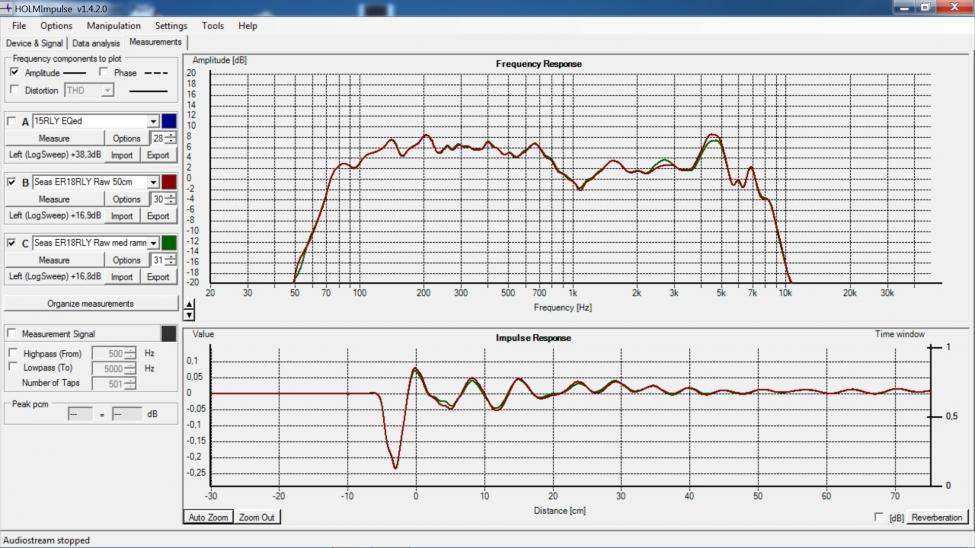

    Det er mykje mulig, utsagnet om at det ikkje ga utslag på målingar er nok lite gjennomtenkt. Det er nok heller det at eg ikkje har målt på rett vis Men ved 0 grader, så ser det altså slik ut(1/10oktav)
    No er ikkje spredning og power respons noko eg har stålkontroll på, men ved orginal delefrekvens, 1.5kHz, så er eg ikkje sikker på om denne braketten gjer noko særleg med nemnte tema, all den tid dette "hornet" er ca 1/10 del av bølgelengda. Så eg trur vi kan være åpne for at den er der til pynt/design/heilhetsinntrykk.

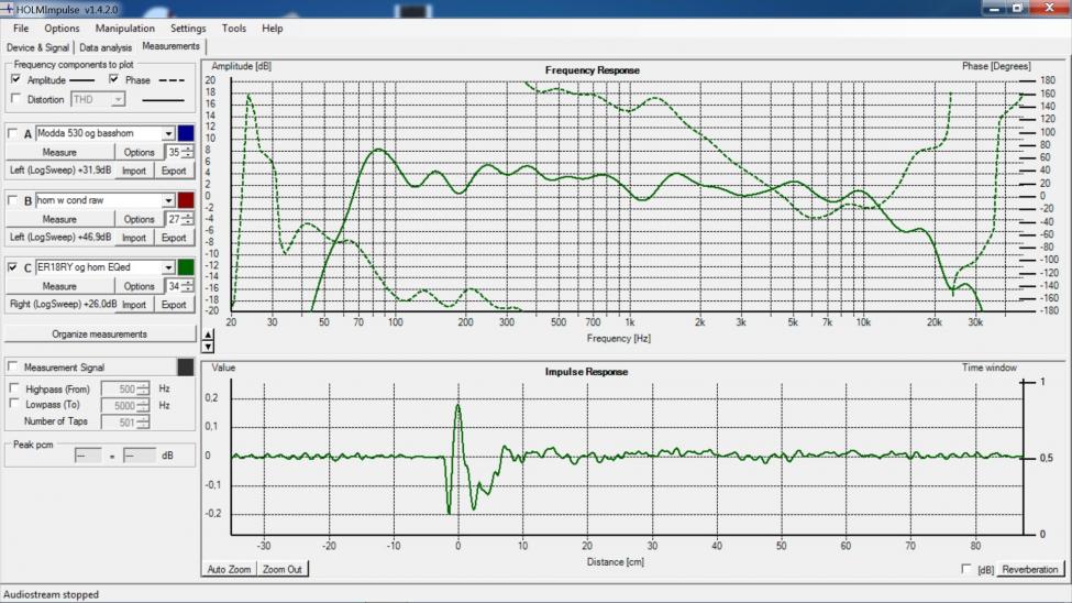

    Ei lita oppdatering, lydsignaturen på ER18 og hornet fungerar veldig bra saman. Føler dei spiller veldig sømlaust. Det var jo litt moro.
    Men det virker til at det framleis er litt begrensa med kapasitet mtp lydtrykk, lurer på om det rett og slett er kassa som starter å vibrere ein del, samt at hornet kanskje ikkje er konstruert for store lydtrykk. Men holder bra følge med ein CA26RFX(10"), så det er nok ikkje problem på "vanlege" konstruksjonar.
