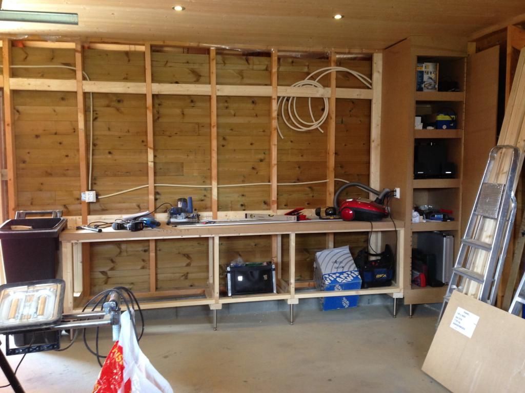

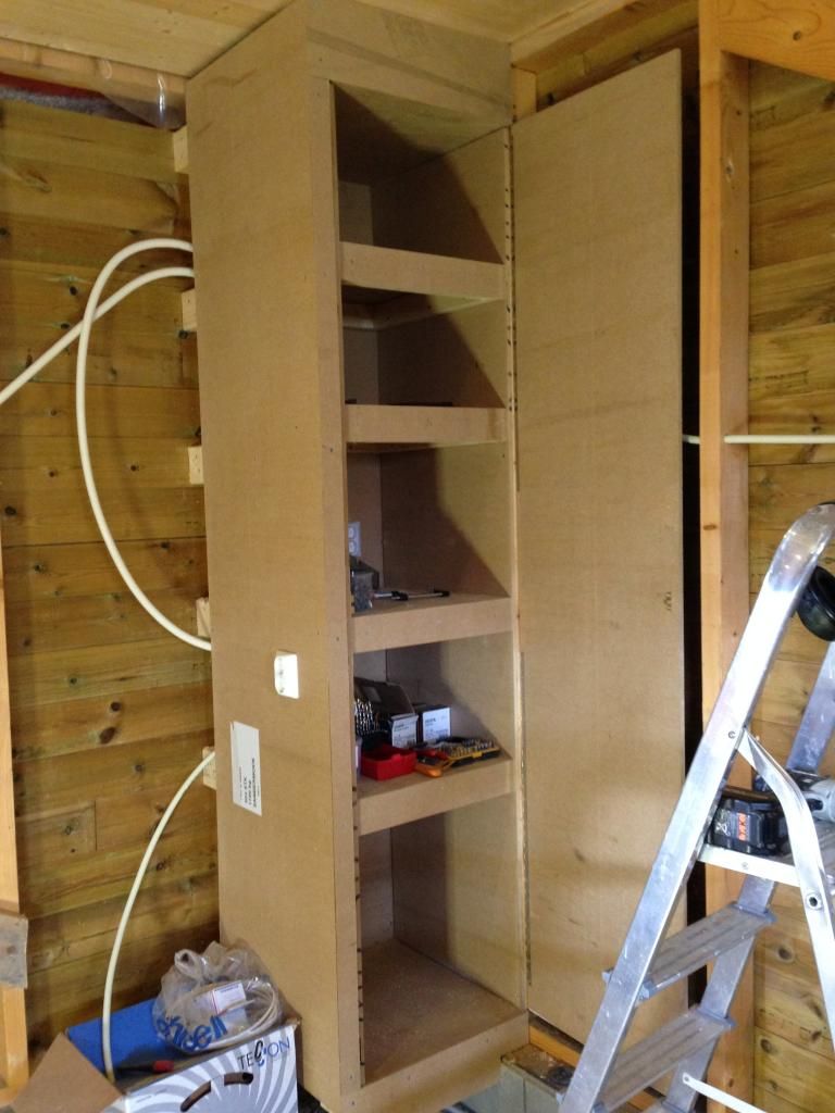

Da er dykksag kjøpt inn, blei Scheppach så får me sjå om den duger :)
Men fant og ut at eg sku lage meg verkstedkrok i garasjen så er ikkje plass til å kappe plater før det er gjort.. DIY for å gjere DIY ;)

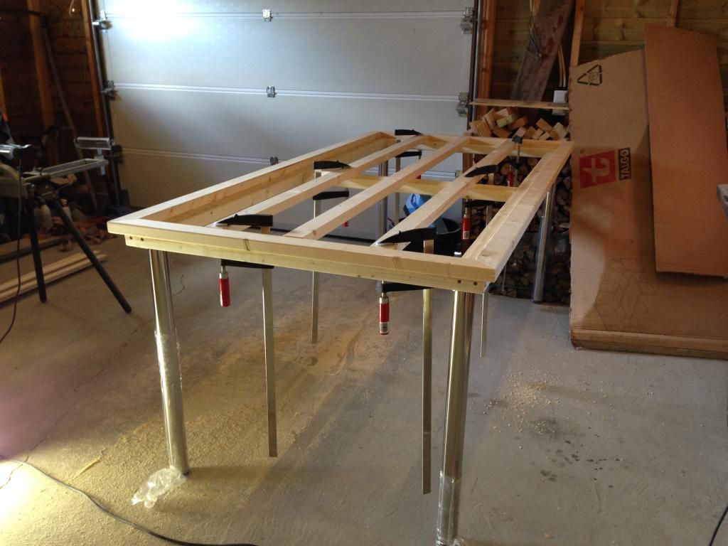

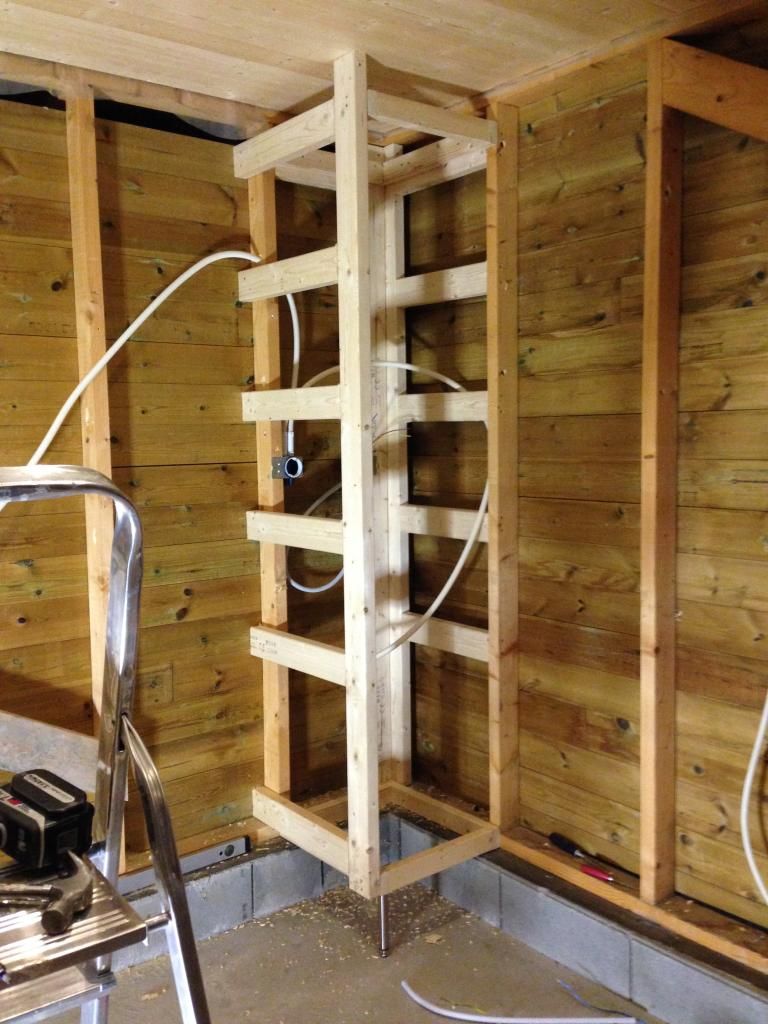

Blitt veldig lite bygging her enda, men er jo greit å ha ein plass å bygge først.
Veit ikkje kor interessant dette er og offtopic er det, men dette går dagene med til her før eg starter med kassebygging :)
Tar si tid når man bygger på primitive vis, men vil tru det skal tåle et par kilo verktøy :p
Eg er veldi glad i bilder, blir det for mykje bilder her nå?

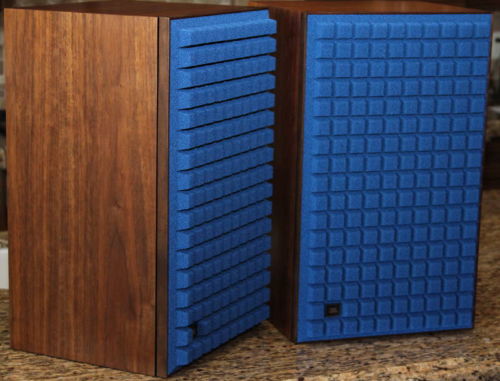

Dette kommer sikkert til å gå veldig bra:) Har mere sans for at det bygges kloner av JBL Høyttalere, enn at de bygger om en klassiker:confused: Jeg har også to JBL prosjekt, men har ikke kommet meg opp av startgropa ennå :rolleyes:. Hvilket kassemateriale vil du bruke? Det er enkelte DIY'ere her inne som ikke vil vite av MDF plater. Har vært fint med ferdig finert MDF. Da må man kappe rene 45 grader snitt med kvalitets verktøy. mvh Guit
Dtomaso
25.09.2007
317
41
Godt nåken har trua i prosjektet :)
Eg bygger vel i grunn ein ny høyttaler ved bruk av JBL elementer etter Troels Gravesen sine planer med ferdig delefiler kit fra Jantzen, men har uansett veldi trua på desse høyttalerne :)
Skulle eg bygd ein klone sku eg gjerne bygd ein av de større eldre studiomonitorene, kansje neste prosjekt? :p
Hvilke JBL'er er det du har planer om å bygge?

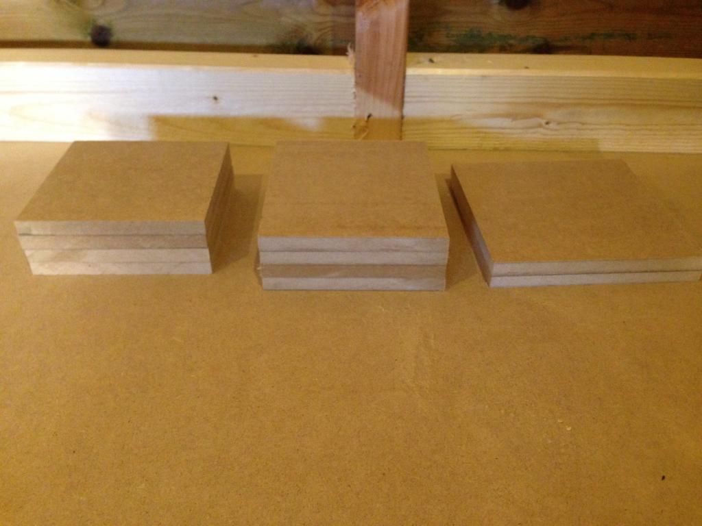

Så eg kappa til mellomtonekassene siden eg hadde 12mm mdf plater liggende :)
Får lim i morgen så skal eg prøve å kun lime for første gang :O et steg fram i verden :p

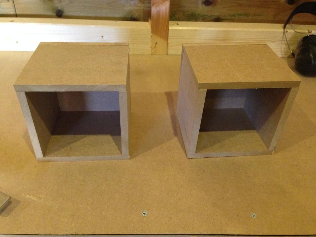

Skjer kun småting her men mellomtonekassene blei plutselig 24mm tjukke, så må nok justere dybden litt på hovedkabinettet.
Lagde kammera først for djupe og hadde kun stikksag å "fikse" det med så blei rimelig misslykka :p
Men fiksa litt med å legge dobbelt og så fyller eg godt i med trelim når kassen limes på baffelen ;)

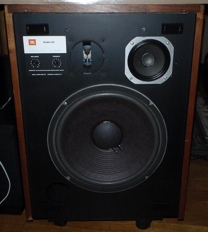

Jeg har planer om å bygge JBL L45 Flair(vanskelig å oppdrive) med de forskjellige '' kit '' som var levert med denne høyttaleren på 70 tallet. Har tenkt å ha løs/fastskrudd baffel så jeg kan prøve ut de forsjellige elementene jeg etter hvert har samlet opp. S8 er de dyreste utgaven med den kostbare 375 horndriveren, 075 ringradiatoren og LE 15 basselement. mvh Guit
Dei L45 Flair såg ut som spennende høyttalere:cool: Fant versjonen med horndrivern,men ser det også er brukt samme mellomtone eller tilsvarende som eg skal bruke også sammen med LE-20 eller LE-25 diskantene :) hvilke elementer har du klart å skaffe deg i god stand til nå da?
Jeg har LE 14A(2-par), LE175 m 1217/1290(horn m potetkværna):) 1-par, O75 ringradiator 1-par, D130 15 basselemt ( paret må recones). Er ute etter 375 horndrivern med H93, men må se etter en fornuftigt pris, før jeg slår til.
Ellers så har jeg jeg noen profesjonelle 2420 horndrivere m.H91 horn og 2308 spredelinser 1- par, 2405H horndiskanter 1-par. L5-12 1- par. 2105H 1-par, LE8TH(fulltoner) 2-par som brukes i MTM m Raven båndiskant og 12/14'' bass. Skal oppgraderes m Raven linesource bånd diskant:) og JBL L14A. Har også 2-par JBL L112 som er veldig morsomme å lytte til.
Skal prøve studiomonitor combo i L45 Flair også. Synes denne tar seg bedre ut i stuen m sin spesielle utstående stofframme. Den skal bli like fin som orginalen;). mvh. Guit
Vis vedlegget 261797 L45 S8 combo :)
Der var det mykje spennende på den lista :cool: Aller mest spent på de S8 høyttalerne du skal bygge, skal følge godt med om du lager tråd her på de :)
Har du ein byggetråd på desse Raven, eller er det originale høyttalere?
