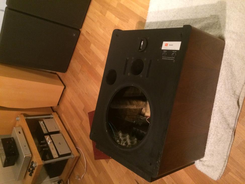

Hehe, din luring!
Rart folk ikke et ute etter penger om dagen, samt bryte avtaler for kjapt salg. Men fine høyttalere du fikk deg, med tanke på hva du ga bort dine 4430 for så fortjente du det kjøpet, bare synd det er feil bass :D:D
Satser på at du ikke har hjerte til å se et slikt par ligge på rygg, vomma som et kadaver, og sender meg dine 2235h :rolleyes::rolleyes:
Desverre, er fremdeles småforbannet på vedkommende som solgte dem etter vi hadde en avtale, så de elementene ligger godt og de blir nok paret med noe annet enn 2405 og 2440 hehe, men lykke til på letingen og ferdigstillingen :)
