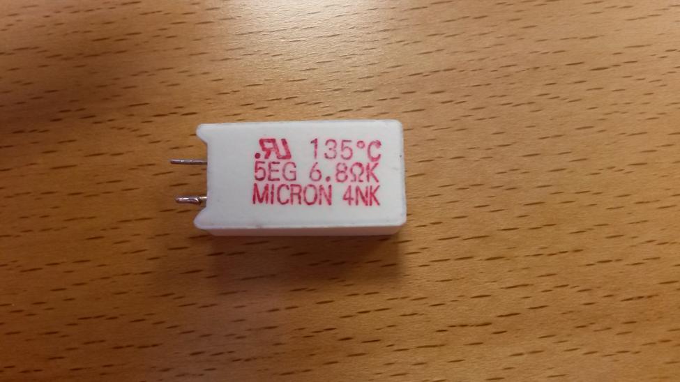

Som den litt flåsete overskriften sier så er jeg på jakt etter en motstand.
Nærmere bestemt en 5w keramisk cement motstand på 6,8 ohm som i tillegg har sikringsfunksjon på 135 grader C.
Den bør helst være radielt utformet.
Har vært i kontakt med Farnell, men de hadde ikke og kunne ikke skaffe. Har kikket hos Mouser også, men lite info om sikringsfunksjonen på 135C, så usikker på hva som kan brukes av alt som listes opp som "fusible resistor".
Har funnet en eller to utenlandske nettsider som har eksakt den på bildet under, men 500kr ink frakt for å få to slike hjem er uaktuelt..
Tips til alternativer mottas med takk.
To av disse skal sitte i en strømforsyning som inrush limiter og sikring.
Dette er den originale:
