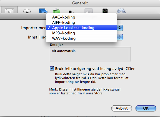

Planlegger du å bruke en Mac i fremtiden ville jeg rippet til Apple Lossless slik du gjør nå, og ikke FLAC, da kompatibilitet med sistnevnte er kronglete mht applemaskiner.

Flac passer dårlig med Itunes, skal du bruke Itunes og bruke Mac anbefaler jeg Apple Loosless.
Apple Loosless er helt på høyde med Flac og komprimerer omlag like mye.
Uavhengig om du bruker pc eller Mac kan du importere i Apple Loosless ingen grunn for å vente med rippejobben når Macen kommer er det enkelt å importere musikken over.
