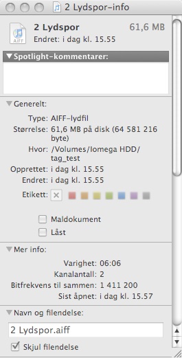

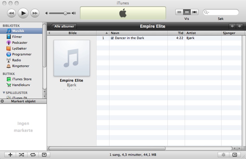

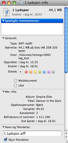

    Hmmm… Jeg tok og opprettet en nytt iTunesbibliotek på maskinen og hvor iTunes musikkmappen ligger i denne. Valgene var som følger:
    Deretter kopierte jeg i Finder to spor fra en CD inn på en ekstern disk jeg har knyttet til maskinen.
    Så la jeg til det ene sporet til iTunes, uten at sporet altså kopieres inn i iTunes musikkmappen, men blir liggende der det er - på den eksterne. Deretter tagget jeg i iTunes inn spornavn, artist og albumtittel.
    Når jeg nå gikk å så på filen i Finder der den lå på den eksterne disken, så var intet endret; den het fremdeles «1 lydspor». Taggingen hadde altså ikke endret navnet på filen. Så gikk jeg inn på «Vis info» i Finder på disse to lydfilene (hvor altså bare den ene var tagget i iTunes, nemlig «1 Lydspor». Info om filene var som følger:
    Tydeligvis er det noen tagger som er blitt skrevet til filen på den eksterne HD.
    Så slettet jeg i iTunes sporet som var importert og blitt tagget. Infoen på de to sporene når jeg er i Finder er den samme som før slettingen.
    Så importerer jeg den sangen som jeg slettet i iTunes nok en gang. All info som jeg hadde lagt inn forrige gang kom nå opp. Tydeligvis har iTunes nå lest info i taggingen.
    Kan ikke forstå noe annet enn at iTunes skriver taggingen rett i filen.

    Dette var nytt for meg, men et praktisk forsøk har alltid høyere validitet enn en teoretisk betraktning ;)
    Kan det være slik at iTunes allikevel skriver tags til filen selv om filnavnet ikke forandres?
    Hvordan hadde du rippet inn disse sporene i utgangspunktet?
    P
    Parelius
    Jeg åpnet CD-en i Finder, valgte de to første sporene og bare dro dem over til plassen på den eksterne disken. iTunes hadde intet med det å gjøre.
    Bare for å gjøre det ennå klarere: Jeg tok nettopp og slettet hele iTunesbiblioteket med alle filene i. (Dro alt i søpla i Finder). Deretter opprettet jeg et helt nytt iTunesbibliotek igjen (iTunes var avsluttet og så startet opp igjen, slik at nytt bibliotek ble dannet ved oppstart). Importerte de samme filene fra den eksterne, og stor ble overraskelsen da den ene låten importers med alle de taggene jeg hadde gitt det.
    Da skulle vel saken være klar?
