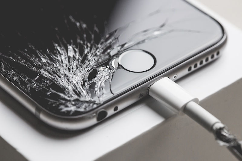

    Har like gjerne ett spørsmål selv; Jentungen knuste skjermen på sin iPhone 7, jeg byttet skjermen smertefritt, men hjemknappen virket ikke. Kom feilkode opp på skjermen. Gikk i innstillinger og slo på «AssistiveTouch«, og var good to go. Trodde jeg. Men den gang ei, problemet er som følger: Etter skifte av skjerm så er det noe som sluker strøm. Går bare noen timer så er batteriet flatt, uten at den er i bruk. Etter et par mnd bestilte jeg en ny høykvalitets skjerm fra tvc-mall.com . Det sammen skjer, batteriet er flatt etter å ha ligget ubrukt over natta. Hva er galt? Nå har jeg fulladet batteriet og koblet hjemknappen fysisk i fra i håp om at telefonen skal fungere.
    Enyone:confused:

    Hei, hjemknappen på disse er spesifikk for den enkelte telefon, IOS detekterer om det er koblet til "ukjent" hjem knapp og sender informasjon om dette til Apple....til dette bruker den nettverk (det som er tilgjengelig) dette bruker strøm også om tlf er "slått av" (den "lever" selv om skjermen er svart), fiks er å transplantere hjemknappen fra orginalskjermen over til erstatnings skjermen...

    Jeg hadde hele tiden den originale hjemknappen! Det viser seg nå at det er nettopp den som er problemet. Jeg har koblet knappen fysisk i fra, og nå fungerer telefonen knirkefritt, men da med hjelp av «AssistiveTouch«;). Litt skuffende er det at knappen på iPhone 7 ikke er mekanisk, en uoriginal vil neppe virke i det hele tatt.
    Tipper toget er gått for denne telefonen (med hjemknapp), Apple vil neppe ta i den så lenge det er montert uoriginal skjerm.
    Noen som har erfaring med dette?
    Jeg skal forhøre meg, men er det ikke mulig å få ny hjemknapp, blir jeg å klippe av kontakten (har under testing bare skjermen liggende løs oppå pga. Kontakten bygger for mye når den er koblet fra).

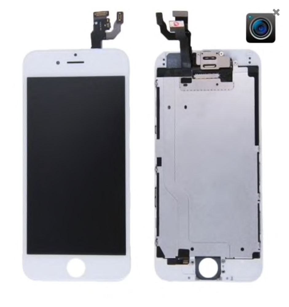

    Byttet skjermen på konas iPhone 6s for 3. gang, og operasjonen gikk som smurt. Byttet også batteriet i samme farta.
    Men det er et problem :confused: Power-knappen fungerer ikke. Er det sånn at når batteriet er flatt, slår den seg på automatisk når man starter å lade? Den startet i hvertfall da jeg satte den på lading. Power-knappen har jo ingen ting med skjermen å gjøre? Frustrerende når jeg vet at den fungerte med den gamle skjermen.
    Noen som har erfaring med dette? Er det skjermen defekt eller er det knappen som må byttes???

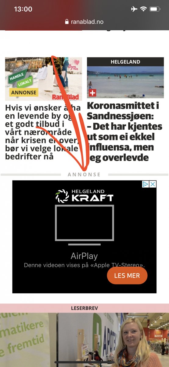

    Det er blitt ett rent Helvette å spille musikk via Apple-TV hvis man surfer med tlf samtidig! Mange nettaviser har reklamevideoer som starter automatisk når man skroller og da STOPPER MUSIKKEN:mad::mad::mad:Det må da gå an å justere dette bort i innstillinger på iPhone??? Anyone???
    Norwegianwoodpecker
    19.02.2007
    456
    451
    Nordland
    Har prøvd det cruiser. Samme dritten. Musikk via Spotify og Apple-TV blir bare tull. Må gå an å få stoppet galskapen.. Sett på ei plate så lenge :cool:
