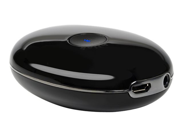

Hei,
Selv benytter jeg denne på hytta koblet til en Primare integrert forsterker: Arcam miniBlink Enklere kan det knapt gjøres.
Du kan lese en test av den her: Arcam miniBlink review | What Hi-Fi?
  • Audiophile Bluetooth Music Converter
  • High quality music replay from mobile devices
  • Burr Brown PCM5102 24bit DAC
  • Uses aptX™ streaming technology
  • High-end audio circuitry and components
  • Stylish design
  • DAC

DENNE fanger min interesse - fordi; i båten har jeg en heftig digital båtstereoforsterker koblet via NMEA2000 til Garmin 721Xs kartmaskin. Her kan jeg lytte til meget god lyd fra Iphone 5S via Bluetooth som kan styres både fra Iphone og kartplotter.
Kan noen bekrefte at denne vil fungere på samme måte? Det er i såfall alt jeg trenger....
BeetleBug
30.06.2009
7.567
16.301
Sørlandet
Hei, med Miniblink styrer du alt via din Iphone/bluetooth. Jeg har litt over 1 tera med musikk lastet opp i min sky som jeg da streamer med min Iphone når som helst over anlegget. Noe av musikken jeg lytter mest på er også lagret på telefonen slik at jeg slipper å streame med 4G.
På båten benytter jeg også bluetooth som kobling mellom min Iphone og Raymarine plotter og på den måten spiller musikk, overfører kartdata, speiler kart osv.
