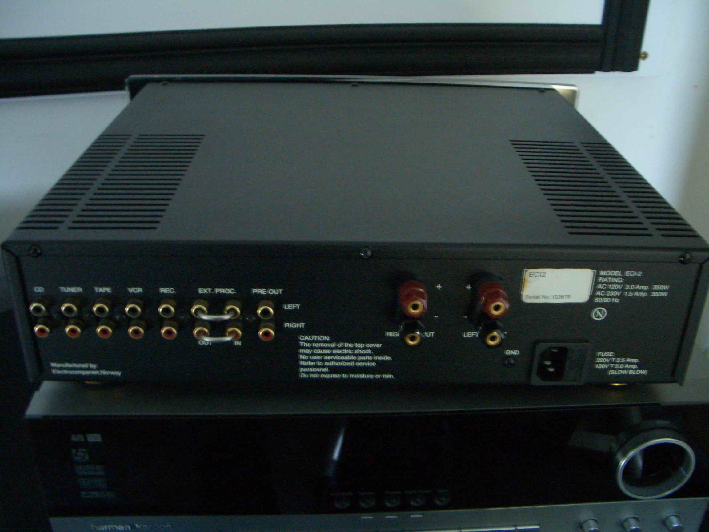

Hei!
Jeg skulle idag koble til en Aragon 2004 mkII effektforsterker til min EC eci-2 integrert.Leste litt i manualen og der står det at hvis man skal koble til ett effektrinn,så skal man koble denne til Pre-Out. Jeg gjorde dette,men det kommer ingen lyd,bare støy/brum.
På ECI-2 er det originalt ett sett med bøyler,disse har jeg skiftet ut med kabel.Disse antar jeg forbinder for- og effektforsterker sammen.Det er ytterligere en Pre-out og det var denne jeg koblet opp effektrinnet med. (Uten at denne kabelen/bøylene var tilkoblet.Må denne kabelen også være tilkoblet ved bruk av ekstern effektforsterker? Manualen sier KUN at man skal bruke Pre-Out,men som nevnt,da blir det ingen lyd.
Legger ved ett bilde av baksiden (funnet på nett):

Mulig at den andre pre-out er defekt? Forsøk med den som bøyle/kabelen kommer ut av. Om det ikke fungerer da er nok feilen i effektforsterkeren. Lykke til!

Mine 2 shilling:
«Ext. Proc. out-in» er antagelig en «prosessorloop» for tilkobling til en hjemmekinoprosessor for flerkanalslyd. Denne sitter tydeligvis forran «Pre-out» i signal kjeden, men antagelig etter volumkontrollen, slik at en surremegrundtomkringprosessor kan styre volumet direkte på effektdelen av forsterkeren (evt. også et effekttrinn tilkoblet «pre-out»). Dvs,. bøylene/ledningene skal stå i «Ext. Proc. out-in» for at Pre-out skal virke.

Og det ble LYD! Tusen takk for hjelpen,jeg setter virkelig pris på kunnskapen her inne.
Ett lite spørsmål til; jeg får en subwoofer inn døra her de nærmeste dagene og tenkte slik at den må jo kobles til pre-out.Siden denne pre out er "opptatt" nå,må jeg bruke ett slags y-ledd e.l.? Sub`en det gjelder er en SVS SB12 Plus hvis det har noen betydning.
