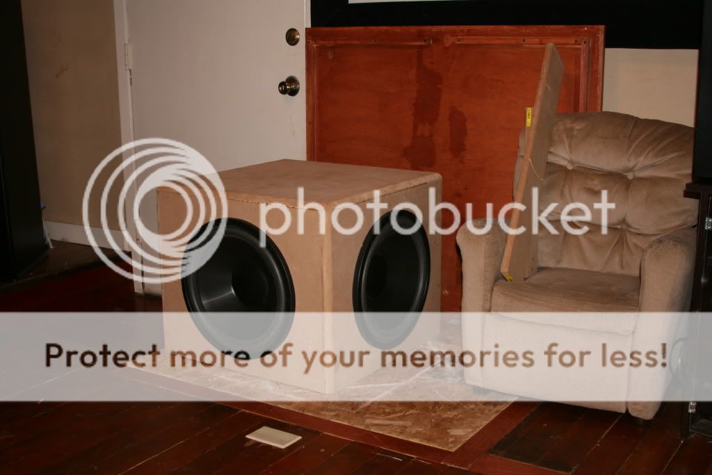

Er klar over at 12mm er alt for tynnt som en vegg i en vanlig kasse men tenkte kanskje det ble noe helt annet her med en slik løsning da veggene ikke blir utsatt for noe særlig trykk.
Løsningen overfor er jo på mange måter bare en omvendt montering av de som monterer bassene på taket :)
Fannt en annen også som har gjort det samme, men også har gåt ned i kjeller istedet for inn på naborom slik jeg har mulighet til, men det burde jo ikke spille noen rolle
