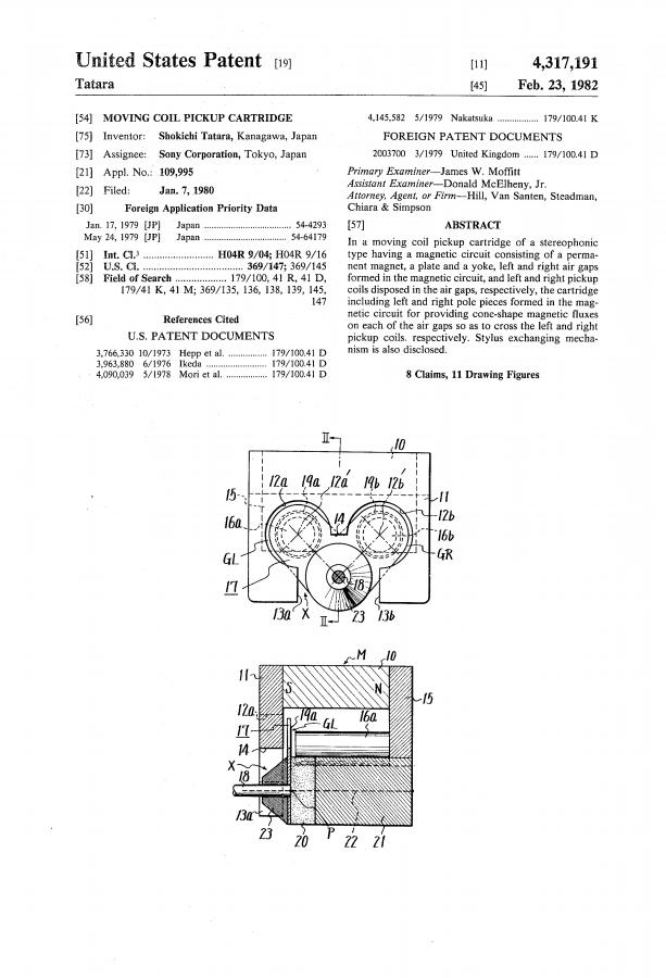

Jeg har forresten tittet litt på patentet Terje avbildet. Teksten sier Moving Coil, men dette er da visserligen en
Moving Iron konstruksjon i følge tegningen! Grado patenterte en genuin MC-pickup i 1962
http://www.google.com/patents/US3040136 (sannsynligvis etter avtale med Ortofon (se forrige innlegg), men
tegningen i dette patentet viser da ingen MC pickup. Hvor er de bevegelige spolene?
Her ser vi et (Mikke Mus formet) bevegelig plate - et jernblekk som modulerer fluxen; definitivt Moving Iron!

En av patenttegningene av 1914 ser slik ut, men er forståelig nok hverken brukbar på dine eller mine spillere:
