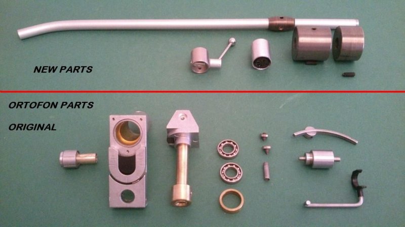

    Fikk anbefalt en tysk tidligere radioingeniør som nå er bosatt i Spania, og som setter i stand eldre tonearmer, samtidig som han også bygger nye.
    Jeg ville ha en 12" Ortofon arm, til en SPU jeg har, og en jeg nevnte dette til sa at "da må du kjøpe fra Alfred Bokrand på eBay." Men det er det mange som har lyst til, så etter at jeg i to vendinger ikke hadde fulgt med på auksjoner, og så pene tonearmer gå til andre, sendte jeg en e-post til ham og spurte om han kunne selge utenfor eBay.

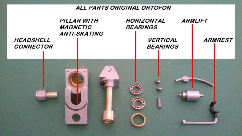

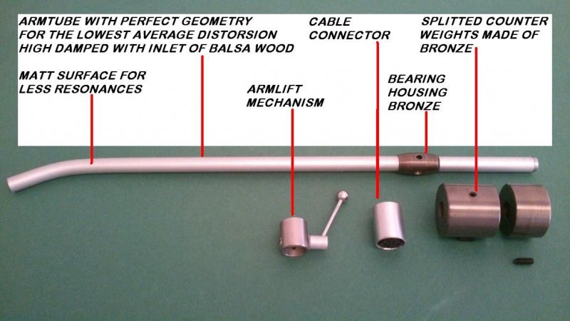

    Det gikk greit, og forleden kom armen i hus. Strålende pakket, rehabilitert og justert - med noen av hans forbedringer. Bl.a. nye tonarmskabler, justering av lager, egen tonearm, osv - og balsa skjøvet inn i selve tonearmen, noe han mener rydder opp i lydbildet, ved å fokusere bassen.
    Og det har han helt rett i.
    Balsainnlegget:
    Modifikasjonen:
    Han sverger til matt tonearm, som han mener reduserer resonnanser - selv om jeg kanskje skulle tro dette skyldes balsainnlegget.

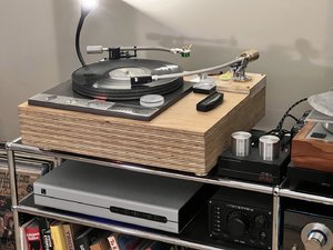

    Dette spiller oppsiktsvekkende godt hos meg. Har den nå på en Garrard 301, med en SPU Royal GMII, og den PUen har ikke spilt så godt på noen av mine andre tonearmer.

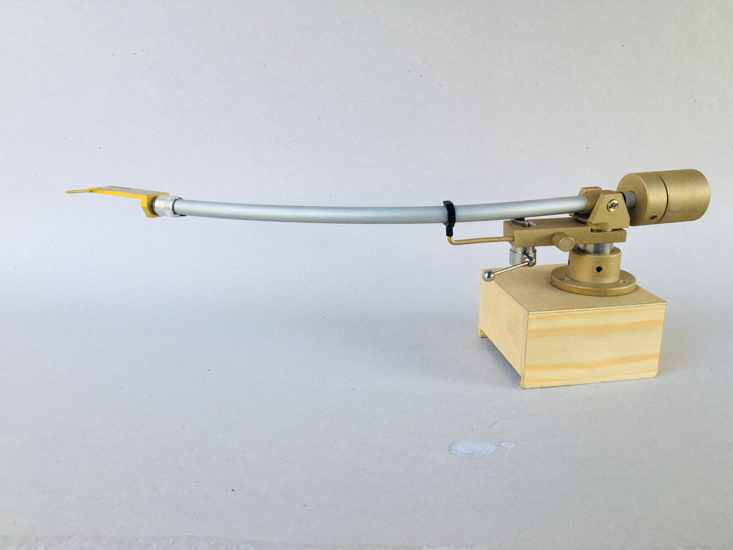

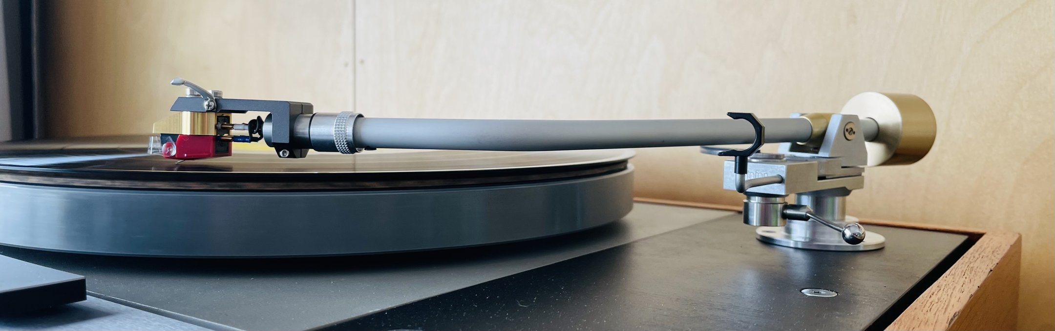

    Siden 2013 har Alfred Bokrand sluttet å bruke de originale vertikale lagrene til Ortofon, gått over til Jelco armløfter med kopi av den originale betjeningsarmen. På Ebay her han nå analogandmore4you. Han er mye syk, og det gir både utfordinger med leveringstider og rekkefølgen på ting.
    Min AS-230 er foreløpig plassert i et Ø 20 mm SME-adapter fra Ebay som ser akkurat ut som adapterne anerkjente Sorane og kjipe Jasmine leverer til sine armer. Armen jeg fikk er forøvrig ikke ihht Bokrands geometrispec. 230 mm lageravstand, 51 mm konnektor-nål (á la SPU) og null på 66 og 121 mm er bare å glemme. Jeg bruker null på 61 og 132 mm. Det fungerer også fint. Jeg har mange gamle klassiske LPer med smale utløpsrillefelt.
