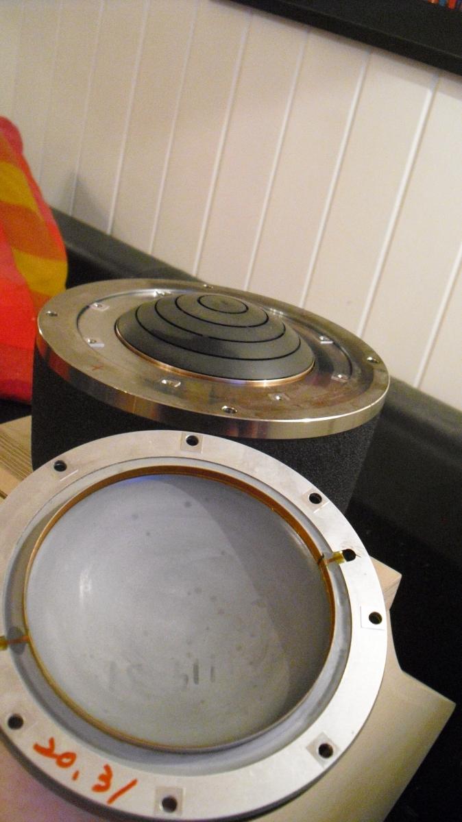

    Har åpnet driverne mine, da jeg aner ugler på taket-
    Jeg opplever driverene som "uskarpe" tåkete, skurrete-dvs en stemme er krystallklar, en gitar/ et strykeinstrument høres helt konge ut- men det der bak, eller la oss si når det blir "mye" i lydbildet begynner "skurringen"
    hva kan det være- membran ser i alle fall helt fine ut- men jeg reagerer på vinklingene utenpå- vet ikke om der skal være isolert? Eller rent metall? - se bilde
    de måler 6,8 Ohm når jeg måler- kan de være gåene?

    Viklingene - mente jeg - bilde 3
    Sivilaudiofil og Master Baiter
    55.205
    101.693
    Dersom de måler likt og ingen visuell inspeksjon avslører noen rariteter kan det være urenheter i magnetgapet, ute av senter eller en kombinasjon. Vær forsiktig med å ta på membranet, materialet er veldig sprøtt. Remontering, sentering etc krever litt kunnskap og tålmodighet men ikke verre enn at du klarer det. Google - det ligger mye bra info og visninger ute.

    Mens jeg er i gang - hvordan kan jeg dobbeltsjekke at + Polen står rett og at den ikke er/blir snudd?
    55.205
    101.693
    Tror neppe de har skjedd - men du kan prøve å følge tråden fra klemma og se hvor en entrer spolen - oppe eller nede. Dette skal være likt på begge driverne.
    Men jeg stusser litt på målingene av motstanden - er ikke dette originale membraner? De skal være 16 ohms og da måler en gjerne en DC motstand på 11-13 ohm alt ettersom. Dine målinger på 6,8 ohm er mer i samsvar med 8 ohms membraner.

    Urenheter ja- der lå det dritt- men viklingene på utsiden membran skal ikke være dekket av lakk/isolasjon eks?
    bør jeg demontere mere på driverene eller la det være?

    Det er beryllium - de er 8 Ohm drivere ja- TL 1601 bassene er 4 ohm- er vel et twin element, men det spiller vel mindre rolle så lenge com driveren er 8 ohm.
    55.205
    101.693
    Helst ikke - det kan være et helvete å få sammen og du haregentlig ikke noe nytte av det. Spolegapet kan du rense uansett, og stort mer enn de er det ikke, i tillegg til remontering/sentrering. Men rens godt, du kan bruke litt tape også for å få ting til å sitte, ellers erstiv plast ganske fint, så du ikke setter igjen papirfiber etc. nedi der. Trykkluft på sprayboks anbefales.

    Du får de ikke fra hverandre - og det er ikke noe behov for det heller så lenge spolegapet ikke er slått skjevt og ute av senter med en av delene. MEGET uvanlig for øvrig.
    8 ohms membran tyder på uoriginal sådan - all spec. for TD-4001 tilsier 16 ohm og jeg har aldri sett noe annet.

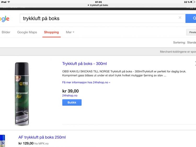

    Skal kjøpe sånn spray, takk for tipset-gjøre det skikkelig reint, bruker ikke no brennvin eller no når det gjøres rent?

    Det må være enorm stor forskjell på luftkvaliteten i de boksene, i alle fall i følge prisene.
    ser ut som Clas Olson med sin "dyre" boks er litt sånn Lan Marie ;)- Dvs- trygge sykkelveier, mindre biltrafikk og 100% ren luft
    Hornlyd
    Musikkglad
    01.04.2005
    19.763
    10.569
    Dessverre bør du kjøpe den dyre. Det eneste som funker.
    Grunnen til den høye prisen er at ekte trykkluft på boks har R134a, aircondition kjølemedium, som drivgass. Her er miljøavgiften til staten på drøye kr 250,- pr liter.
    Det finnes noen varianter som er som en flau bris men det blir for dårlig.

    1. For all del; ikke demonter magneten! Da kan den miste magnetstyrke (litt avhengig hvordan driverens magnetsystem har blitt "ladet" tidligere).
    2. Husk at disse driverne har "skimset" monteringen av membran/svingspolesystemet.
    3. Sentrering er uhyggelig viktig og mikroskopiske avvik gjør store utslag på lyden. Det er ikke bare "kant-skratsj" som lager forvregning. Usymetri i monteringen lager også forvrengning.
    4. Nervepirrende, men moro!
    :cool:

    Trykkluft på boks vil være kald pga det voldsomt raske trykkfallet. Samme som skjer når du skal tømme kondensen av en kompressor. Da dannes det is fra fuktigheten i luften.
    Når det gjelder det du tørker ut av spolegapet må jeg bare spørre. Skal det ikke være magnetisk olje i gapet på driveren din?

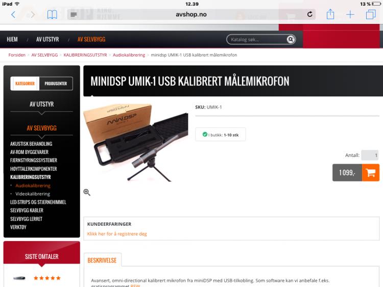

    Trosse, det er veldig lurt å gå til anskaffelse av en mikrofon. Umik er billig og helt topp og enkel å bruke med REW. Ikke bare for å briefe med frekvenskurver, men sjekke polaritet, forvrengningsmåling osv.

    Johoo - før jeg trykker på kjøp- denne?
