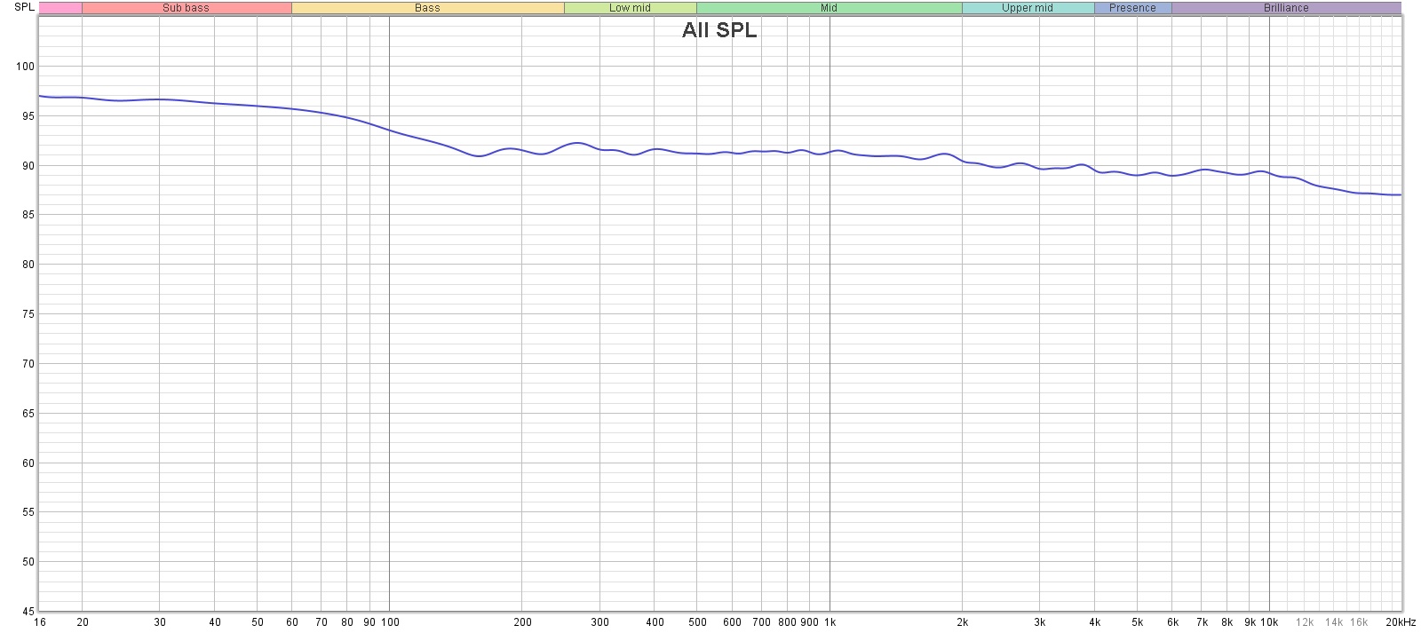

    Tett på slik det låter her. Forøvrig taklet anlegget alle sjangre helt fint
    Denne frekvensresponsen funker veldig godt. Litt ekstra bass med jevn mellomtone med litt ekstra piff rundt 8-10 kHz

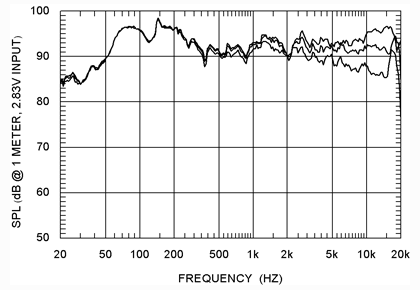

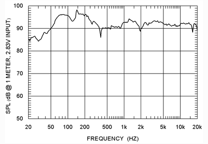

    Frekvensresponsen til Cerwin Vega CLS-215 er jo litt interessant:
    (on-axis, 15deg og 30deg)
    Listening window
