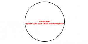

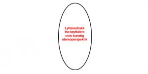

Ved gengivelsen over stereoanlægget er der kun to lydgivere og der dannes uendelig mange virtuelle "mono" lydobjekter hovedsagelig mellem de to lydgivere/højtalerne, det gør at man ikke kan flytte sig rundt på samme måde som ved en livebegivenhed. Ved stereo er der et et såkaldt sweet spot midten, rykkes der væk fra dette så er perspektivet deformeret.
Du hører en sange i midten, denne sanger bør følge nøjagtigt med dig når du rykker fra den ene side af sofaen til den anden, ikke det vi ønsker men det er en ulempe ved nøjagtig stereo (et menneskeligt pan-pot). og det er en konsekvens af at der optages uendelig mange "mono" lyd-objekter, som kun bliver gengivet af to kilder. Nu vi er ved mangler ved stereo kan også nævnes at hele begivenheden inklusiv publikum foregår og er fra højtalerens forkant og bagud, du sider ikke midt i begivenheden som ved live, der skal surround til hvis det skal opnås.
Jo nøjagtigere signalet er jo mindre skal hjernen arbejde for at finde en mening og genskabe det oprindelige lydbilled, og man vil nærmer sig en live situation.
Forhåbentligt er placeringen af de forskellige objekter tæt på den oprindelige optagende begivenhed i alle aspekter 3D størrelse osv. og perspektivet bør fremstår som om det er uafhængig af hvor højtalerne står.
For er der noget produceren ikke ved så er det hvor dine højtalere står, nøjagtigheden i lyden mener jeg bl.a. kan måles/bestemmes ved hvor meget højtaleren forsvinder i lydbilledet, målet er ved at være noget når en guitar kan spille midt i højtaleren på samme måde som hvis den guitar var placeret i midten,.
hvor meget perspektivet varierer fra CD til CD er også en god indikator for nøjagtighed i gengivelsen, variation bør være fra et lille perspektiv mellem højtalerne ved en CD til langt udover disse ved den næste CD "En firkantet 3D kasse som udvider sig i alle retninger, horisontalt , vertikalt og i dybden som en kasse, samme dybde overalt uanset hvor objektet er, det gælder også lige bag højtaleren og på ydersiden af denne, dybde bør ikke kun være et noget dybere hul i midten som det tit opleves . En indikator for balance i lyden er også at lyden er ens uanset om man sider ned elle står op på ved ens normale lytte-plads, er der stor forskel er der ubalance/unøjagtighed, sædvanligvis en eller anden form for ubalancen mellem bas og diskant, niveau eller dynamisk/impuls.

Her er mine billedlige tanker rundt høyttaler-stereoperspektiv kontra opptak av virkeligheten.
Sirkelen er slik vi hører virkeligheten, og den som tas opp av mikrofonene.
Den stående ovalen er slik dette opptaket blir gjengitt fra høyttalerne. Stereoperspektivet fra opptaket blir smalere pga høyttalerplassering.
Den liggende ovalen er slik opptaket kan panoreres for å øke stereoperspektivet fra opptaket slik at høyttalerne gjengir en virtuell virkelighet.
Se bilder.
