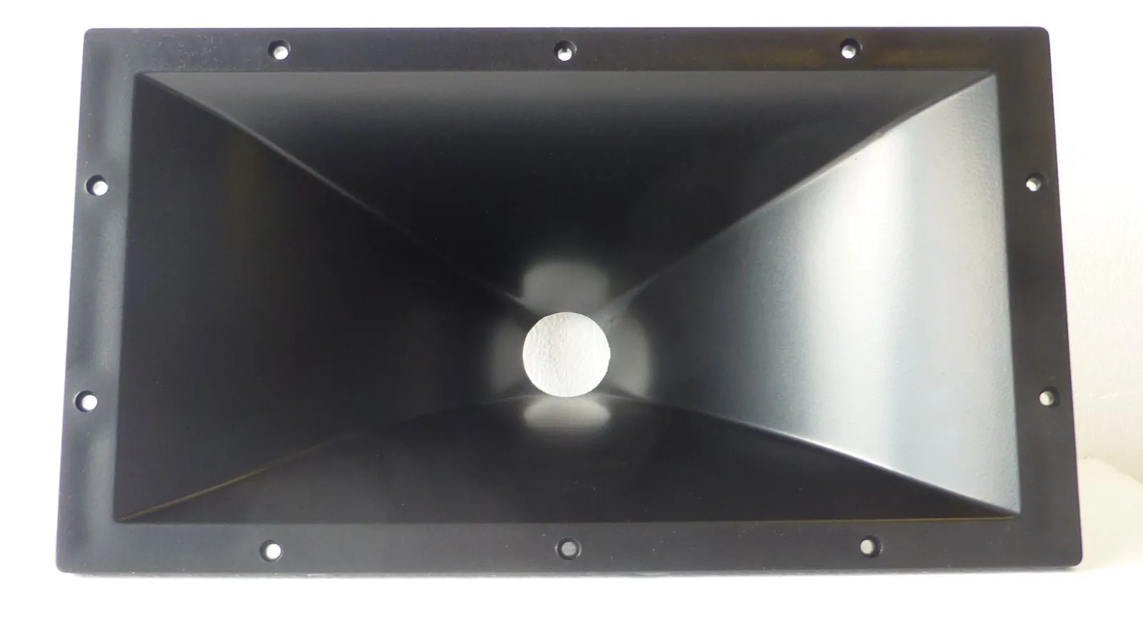

JBL 2384 er et bra horn med tanke på constant directivity.
Fins noen slike 18"x10" på ebay:

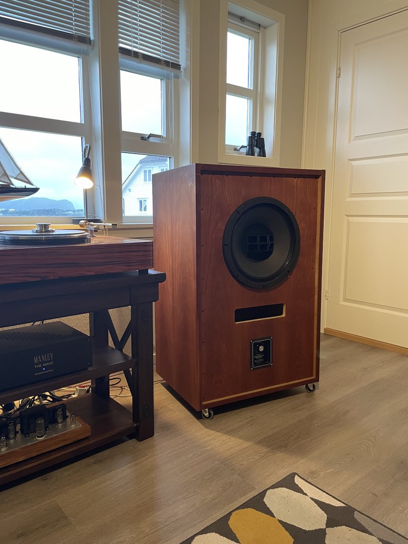

Bruker Altec Lansing 299-8. Disse skal kunne nå helt opp, men ville vel absolutt anbefale noe som tar over i toppen. Så da blir det 3 veis.
Har også tilført litt i bunnen i mitt oppsett. Dermed er du plutselig på en 4 veis løsning og et desto bedre resultat 👍 (mener nå jeg).
Deler på 90/800/5000 Hz.

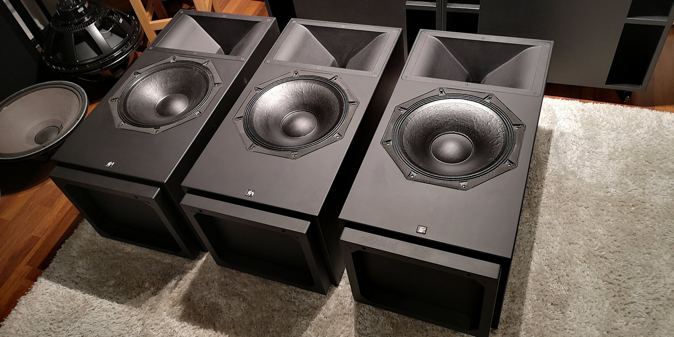

Her er en kompaktløsning. Bygget dette LCR-settet til en kino. Bassen blir supplert nedover med SBA-subbrigg, men det spiller fint på musikk et godt stykke ned.
Basser er FaitalPro 15FX560, horn er B&C ME75 og topp drives av en stor coax-driver, BMS 2" 4590P. Altså to drivere bygget inn i sammeelementet. Fungerer utmerket. Alt deles med DSP, selvfølgelig.
