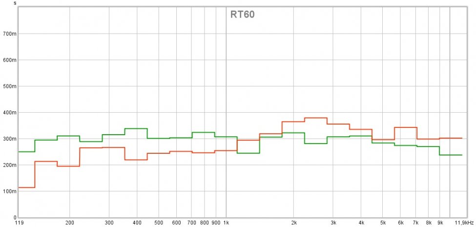

Detaljer i lyden henger stort sett sammen med frekvensrespons fra høyttalerne og etterklang i rommet. Hvor mye rommet maskerer kan du teste ved å sette deg en meter fra høyttalerne og sammenligne med lyden i lytteposisjon.
Elektrostater som Martin Logan har som regel veldig begrenset spredning av lyden, så det blir i praksis det samme som å sette seg veldig nært høyttalerne.
Når det kommer til frekvensrespons er det ønskelig at høyttalerne skal gjengi alle frekvenser med like mye energi og at de skal spre samme lyd til sidene som de gjør rett frem, og det er her de aller fleste høyttalerne synder i større eller mindre grad. Kjapp innføring i temaet hvis det er interessant;
Det man ser her er romklang i tid sett mot frekvens. Det bør ligge sånn noenlunde jevnt fra ca 500 hz og oppover. Den vanligste tabben når det kommer til akustiske tiltak er å dempe skjevt slik at det oppleves trykkende eller overdempet, og det er muligens derfor det er litt uenighet om hvor viktig akustikk faktisk er for vår opplevelse av lyd.

Prøvde å sitte nærmere høyttalerene, men synes det var litt vanskelig å danne seg et inntrykk.
Uansett, etter mange gode råd ang. akustikk begynner jeg med det. Hører ved den enkle "klappe metoden" at det er mye klang i rommet, så her er det nok masse å hente.
Bestilte trekk nå, tenkte bygge noe selv. Har begrenset kunnskap på området i forhold til plassering, tykkelse, materialet osv., men ser det er mange tråder ang. akustikk, så får sette meg ned å lese litt.
