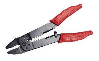

En god kabel sko tang er helt nødvendig for å få til skikkelig kontakt! Slik på bildet er ikke det!

Hvis du skal ha tang, styr unna biltema sin. Jeg kjøpte profftanga på biltema (den som ser ut som en ordentlig abiko tang) og har opplevd flere ganger at den ikke presser ordentlig og at ledningene løsner etterpå. For å være sikker på at ledningene sitter, må jeg presse, snu tangen og presse en gang til.

Var det denne du kjøpte?
Kabelskotang - Tang - Biltema
I et svakt øyeblikk kjøpte jeg en slik en. Har også opplevd at den ikke klemmer skikkelig men har tillagt det at jeg har brukt litt for store sko i forhold til diameteren på kabelen og at jeg burde gått ned en størrelse. Uansett, tanga gir ikke noe godt inntrykk i bruk i forhold til andre tenger jeg har brukt.

Sjekket du om tanga du kjøpte var for uisolerte eller isolerte kabelsko? Man får klemt det sammen med feil tang men skoen kan bli skadet og det blir ikke optimalt.

min biltematang fungerer helt fint.
Det er en justeringsskrue for justering av ønsket press,
har du en tang for isolerte kabelsko er det også viktig å sette kabelskoen inn rett vei i tangen,
da den ene siden klemmer mer enn den siden som skal over isolasjonen.

Bare for å ha sagt det - riktig kabelsko ifh til kabelkvadrat er selvsagt viktig. Tynn kabel i de minste skoene funker dårlig. Sjøl lodder jeg også ofte kabelsko hvor strømtrekket blir stort. Disse små tengene gir ikke det presset som man får på store tenger for sterkstrøm , for ikke å snakke om hydrauliske tenger....

Det var denne jeg kjøpte.
Kabelskotang - Tenger - Biltema
Ser at den er utgått nå, så de har gjerne fått klager.
Jeg jobbet som elektriker før, så er vant til ordentlige tenger fra Abiko. Denne kan ikke sammenlignes en gang. Den er mye tyngre å trykke sammen enn abiko og den presser dårligere.
