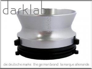

    Darklab har også en veldig bra LP-børste som man like gjerne kan slenge med i bestillingen.

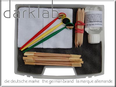

    I tillegg lyt det rensast innimellom, så et rensesett trengs:

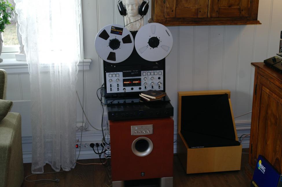

    Har også handlet fra Thomann (RMG SM 911), i Norge fra Soundshop i Moss. Denne ble visstnok spilt inn på dette båndet:
    Har selv en nyoverhalt Tandberg TD 20A og er foreløpig ikke mer avansert enn at jeg fester favorittalbum til tapen for en "tapekveld" i ny og ne.
    Vis vedlegget 251501
    Stas å eie, morsomt å bruke.
    Vis vedlegget 251505
    Tandberg oppe på en Yamaha sw 1500 ,er det for å holde den mest mulig fri for støv ?

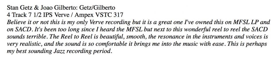

    Dette båndet leverer også et tungt argument i en debatt som går på nettet. Hvor skal Astrud Gilberto stå?
    Båndet er fra første utgivelsesår, altså 1964, og hun står "hard right."
    Det ble brukt to maskiner under opptak. En som tok opp en mono-versjon, og en 3-spors Ampex som ble brukt til l/c/r. Det var denne som ga utgangspunktet til 2-spors vinylversjonen.
    Kan vanskelig tenke meg at Verve sendte ut et spolebånd (som var dyreste versjon i salg) med Astrud ute til høyre, og en vinyl med henne til venstre. Ellers er det mange runder om dette ute på nettet - men mitt spolebånd er nok også en "tunge på vektskålen."
    Steike som Getz' kommer frem her.

    Flotte høyttalere, Carlsson OA 52.3?
    Har du testet trillebårehjul trikset?
