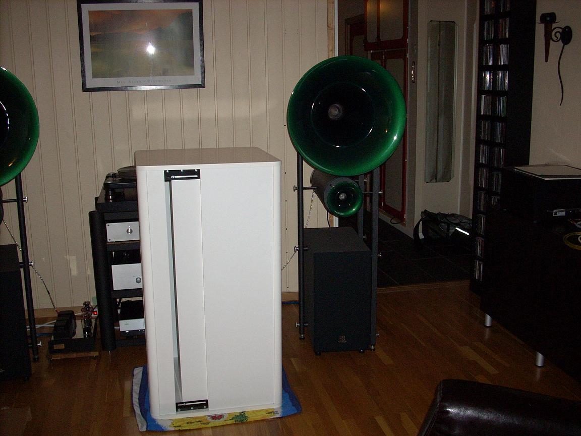

de er EFFEKTIVE!!!!!!!!! her er mine , ikke ferdig innstallert enda , men de er satt løst i rommet , hjelper som bare det i bassomerådet....skal felle mine inn i bakveggen bak høyttalerne med tiden....
avantgarde Uno i bakgrunnen :)
