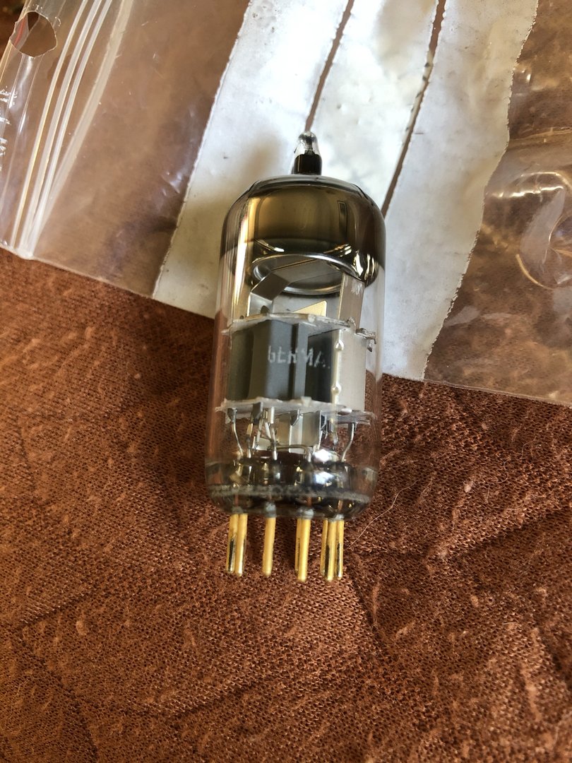

Fant et par av disse rørene i skuffen og husker ikke lengre om de var ecc81 /82/83 eller 88 😖.
Husker bare at jeg sparte de fordi jeg likte de..
Eneste jeg kan se på det ene røret er litt som er igjen av skriften Germany. Og at de er goldpin.
Er det noen måte å se hvilket type rør det er,eller må det måles frem til ?
Regner med det siste men mange kloke hoder her så tar sjansen.🙂

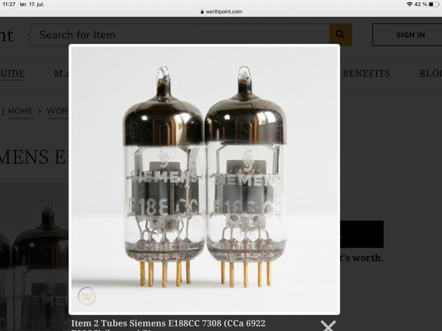

Min umiddelbare reaksjon er at det er E88cc type som flor indikerer, pga fasongen på den grå konstruksjonen inni. Over den sitter den blanke konstruksjonen kalt gettersupport/getter. Denne er kan ofte indikere alder og type. Det sikreste er om du finner noen koder nederst på røret som nevnt. Disse kan fortelle hvor og når de ble produsert.
Et annet alternativ er å spørre hvilke apparater du brukte de i før de ble lagt i skuffen. Kan være mulig å identifisere hvilke type som kan være aktuelt/uaktuelle ut fra komponent som ble brukt.
hvis de er av denne typen kan det godt tenkes det er en grunn til at du syntes de var gode.
mvh Atle

For å skille mellom ECC88 og ECC81, -82, -83 måler du gløde pinnene.
-88 har bare forbindelse mellom pinne 4 og 5.
De andre også til pinne 9.

Flott. Takker for gode svar.👍. Skal sjekke om jeg klarer å se noen koder på glasset og måle pinnene.Hva jeg brukte de i hisker jeg ikke siden mye utstyr innom til tider og alt mulig av rørtyper.🙂
