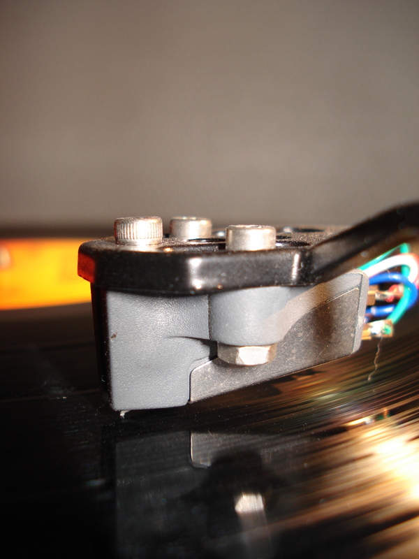

Hvilken pickup er dette?
impulse
26.02.2006
13.199
7.674
Hølen
Etter pickuphuset å dømme er det definitivt en Rega-variant. Desverre er jeg ikke så bevandret i disse at jeg kan mene noe om hvilken modell.....
Vidar P
25.12.2003
16.745
272
Kristiansund
Det er en gammel Rega MM, jeg husker ikke navn i farta; men de hadde såvidt jeg vet bare en grå. Mener at den var i den helt rimeligste ende av Rega-sortimentet kanskje.
EDIT; nå husker jeg, tror den heter RB100. Forgjenger til dagens Elys!

eskilm skrev:
Ok, så den er gammel og ikke noe å spare på?
Ikke noe å betale penger for kanskje, men om den fungerer bra og låter bra, så er det jo absolutt ingen grunn til å pensjonere den. Men RB100 er noen år ja. Skulle ikke forbause meg om den er rundt 15 år eller eldre.

Spørs vel på hvilken spiller du har det da. Det er et trepunkts feste, så det er jo en Rega arm du har. Antakelig fins det bedre ideer enn en slik Shure til slik arm.
Mvh Vidar P

Det finnes langt bedre ideer enn Shure, IMHO. Ortofon 530, Grado Black, Dynavector DV10x5, Audio Technica AT-OC9...avhengig av hvor mye du skal bruke, selvfølgelig...

Rart om du skulle ha en RB100 pu på en P3; på den tiden RB100 var på markedet het disse Rega'ene Planar 3. P3 er en oppgradert nyere versjon. Men vel vel. Jeg vil fraråde deg å bruke en Shure MM på din Rega, dersom du ikke vet hvordan resultatet blir og liker det.
Det kan fort bli en dyr og ubehagelig overraskelse av overveldende nitrist døll lyd; det er neppe verdens beste match.
Mvh Vidar P

Det er en Rega Elys, den hadde grå finish før den ble lilla. Den trenger ikke nødvendigvis være gammel, da innbytte-varianter i grå finish har vært i salg inntil for tre år siden. Prisen var 1.000-1.400 kroner.
