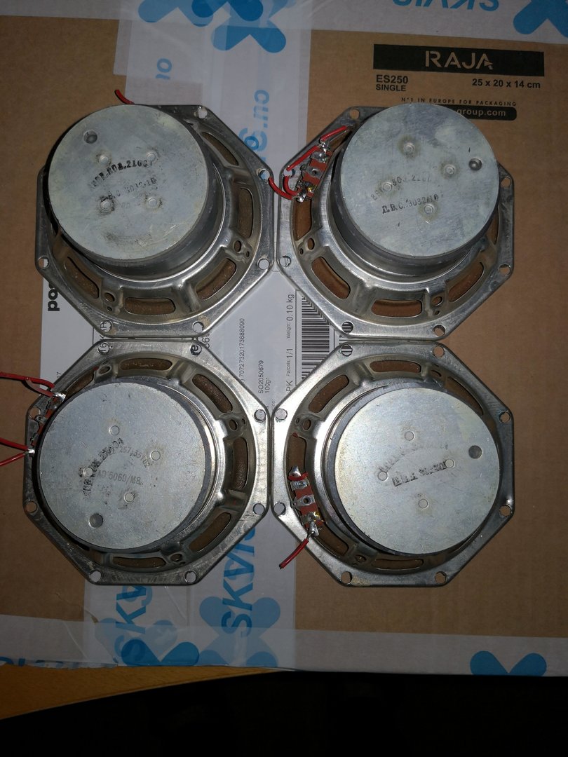

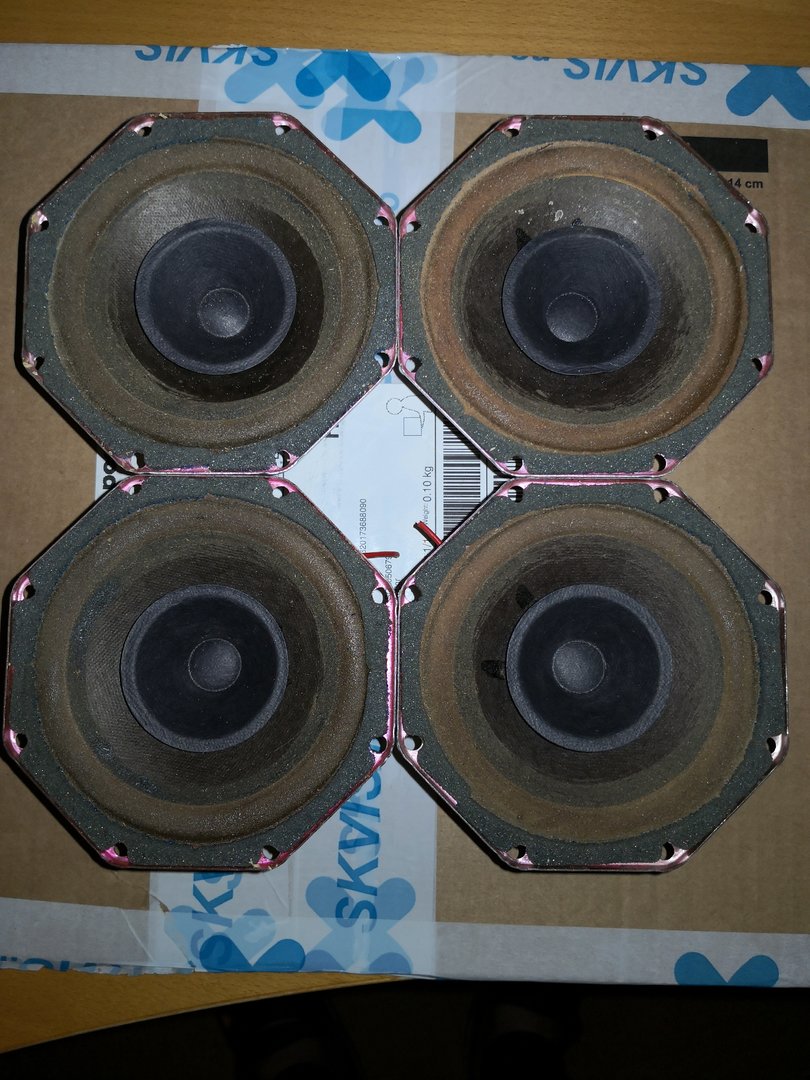

    Hei, alle sammen 😊
    Lurte på hvilken høyttaler dette er? Fant den under utrydding i et tidligere radio102 nærradio lokal.
    Den har fire like elementer ser det ut som og den veier tror jeg mellom 6-8 kg. Kun den ene, fant ikke noen andre av den sorten.
    Vil takke så mye for hjelpen på forhånd.

    Dette er høyst sannsynlig 60-talls PA for forsamlingslokaler som kirker, skoler og grendehus. Typisk å sette fire eller flere elementer i en smal kasse på denne måten. Du kunne se de henge på veggen, eller under taket, gjerne vinklet ned mot lytterne. De holdt greit for tale, men rakk ikke langt med musikk.

    Det høres ut som den, ja for jeg så den hadde hatt feste på toppen og bunnen slik at det var mulig å svinge den i retningen den skulle brukes.

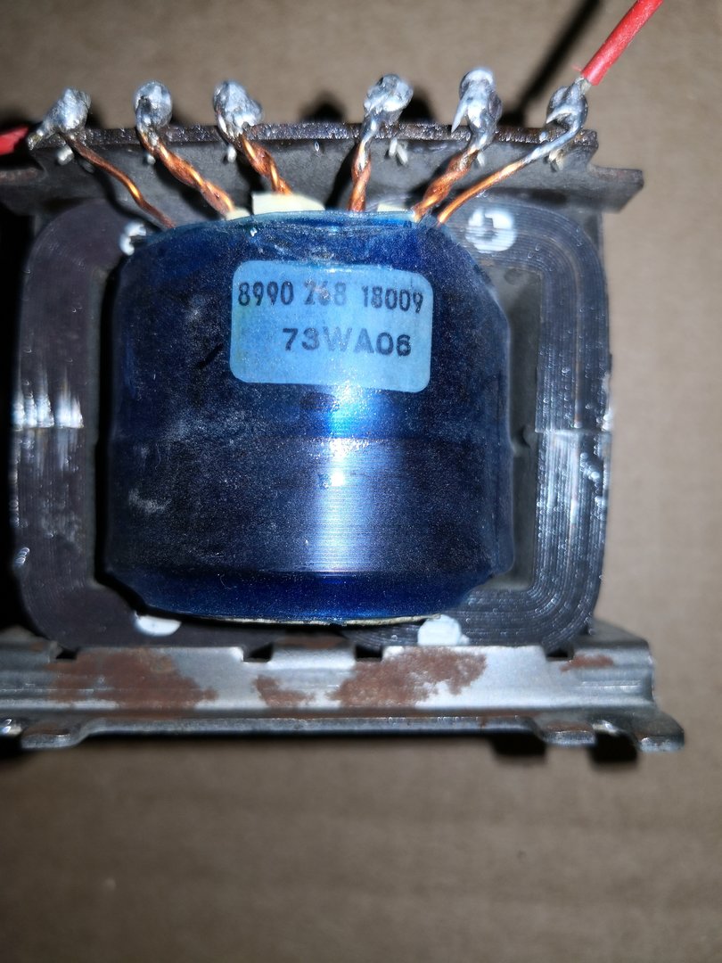

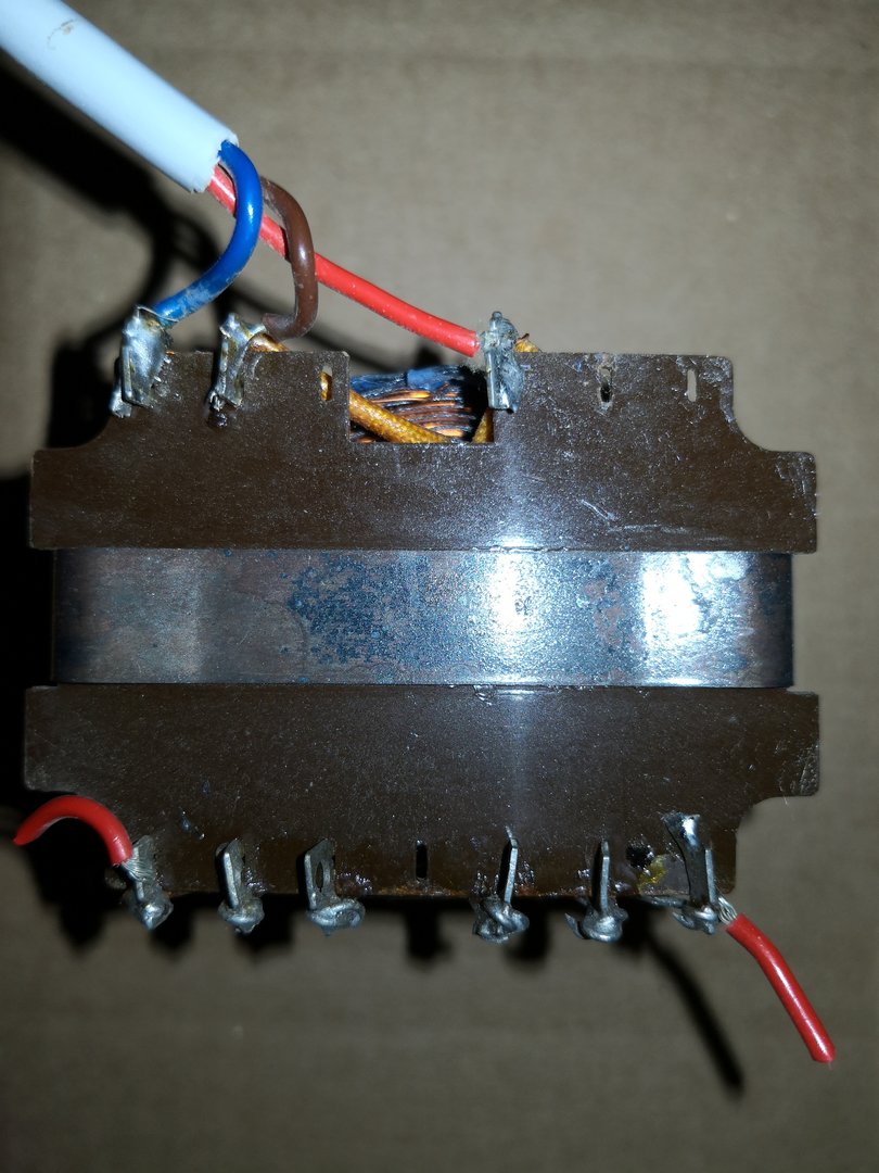

    Her er hva som var på innsiden til dem som lurte. Bortsett fra glava'en jeg tok bort 😀

    Och en transformator...
    Som sagt; ingen högtalare för hifi-användning.

    Trafoen er for tilpasning til såkalt linjeforsterker (100 volts linjer), et vanlig prinsipp for PA i varehus o.l.

    Trondam: Sjekk betegnelsene bakpå magneten, så bør du kunne finne produsenten av elementene. Tydeligvis fulltone..ser iallefall sånn ut ved første blikk på fronten..

    Disse fuldtoner fra Philips lyder overraskende fint og kan sagtens bruges til "Hifi".
    Fjern transformator, sæt dem 2 og 2 i serie og disse to par i parallel.
    Da har du impedans på 8 ohm. :)

    Trondam: HVIS det der er fulltoner, finn ut hvem som har laget dem, så kan du nok få bygd et par kule monitorer derav ;) Med ett element i hvert kabinett..
    Edit: Du har Philips AD 5060/M8 der. De ER fulltoner!!
