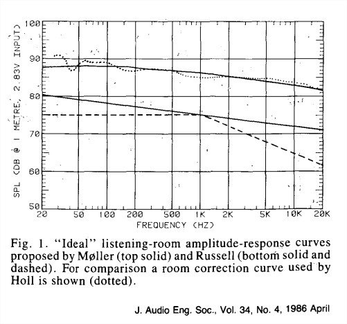

Vet ikke hvor stor påvirkning paramagnetiske materialer som aluminium forårsaker, men statiske materialer som pvc er ihvertfall veldig ødeleggende etter min erfaring. Anlegg som måler snorrett låter jo typisk klinisk og kjedelig og da må det jo være variabler man ikke tar høyde for med tradisjonelle målinger.
Kanskje det er så enkelt som det du sier, at en helt flat frekvensgang låter "klinisk og kjedelig", og at en jevnt fallende frekvensgang i de fleste tilfeller låter mer "naturlig"? Alternativt kan man prøve flat frekvensgang på høyttaleraksen og jevnt fallende respons off-axis (power response).
http://www.audioweb.cz/down/loudspe...-relationship-to-listener-preferences-1+2.pdf
Ingen grunn til å dra inn ukjent fysikk og obskure forklaringer. Akkurat dette er ikke spesielt komplisert, selv om de lærde strides om eksakt hva som er den "ideelle" frekvensgangen fra en høyttaler.
