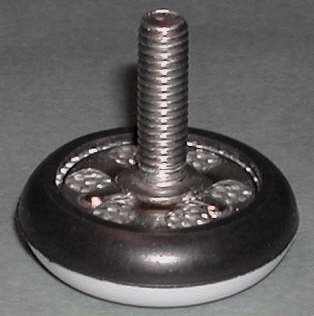

    Föredrar SD-dämpfötter Dessa tog bort vibrationerna i golvet som gjorde att man kände basen, med SD-dämpfötter så hör man basen men slipper känna den. Eftersom vår stereo även används för filmljud som kan ha rent dj******a ljudeffekter...
    Hade innan ett par tallriksunderlägg/Kuvertbrikker, från IKEA. De gjorde sitt jobb men inte lika bra som SD-fötterna

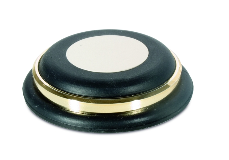

    På den andre siden; overgang fra spikes til soundcareføtter på et annet par høytalere jeg har stående, ga et lydmessig løft!
    Bør jo være mulig å teste ut med soundcare på Gradientene og, da....
    Soundscare er spikes med integrert gulvbskytter. Samme elendigheten!

    Bruker sd føtter under mine Respons Grand LE. Her er det vel bare å prøve seg frem til det man oppfatter som best.

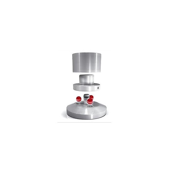

    Jeg bruker Tema Isolators (er rimeligere og kommert i færre vektklasser enn SD-foten) under de temmelig grunne dipolene mine. Det er mer enn stødig nok, kanskje fordi kalotten som skjuler diskant- og mellomtoneelementer gir seg før bassbaffelet om man skulle dulte borti.
    Spikes er jeg ferdig med.
