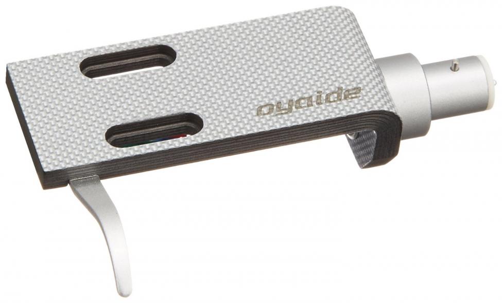

Dette er etter min mening veldig bra head-shell, laget i karbon og man kan velge mellom sølv eller kobber ledninger i huset. Koster litt, men man får valuta for pengene.

Har kikket litt på det oyaide shellet i karbon , men synes det skjærer litt designmessig på en klassisk arm fra 70-80 tallet.
Vis vedlegget 383914
I allefall på mitt Oyaide HS-TF blir det slark i koblingen med Jelco 750D som gjør at azimuth ikke holder seg. Måtte inn med ei pakning fra ett annet headshell(følger ikke med) for å få det til og sitte skikkelig. Bare en liten obs!
Men ellers har jeg god erfaring med headshellet i kombinasjon med min alubodied DL-103 og litt ekstra vekt :)
