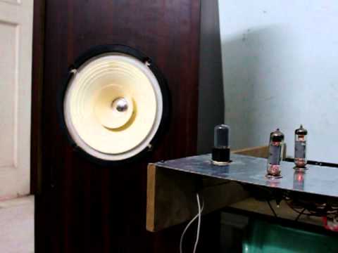

Glem ikke at DELEFILTERET suger en hel masse strøm. Derfor brukes gjerne fulltonemembraner med små fluewatt-rørforsterkere, for å slippe delefilteret. Delefilteret gjør jo my annen ugang også, men skal man skille frekvensene og få supertight bass osv trengs det jo...

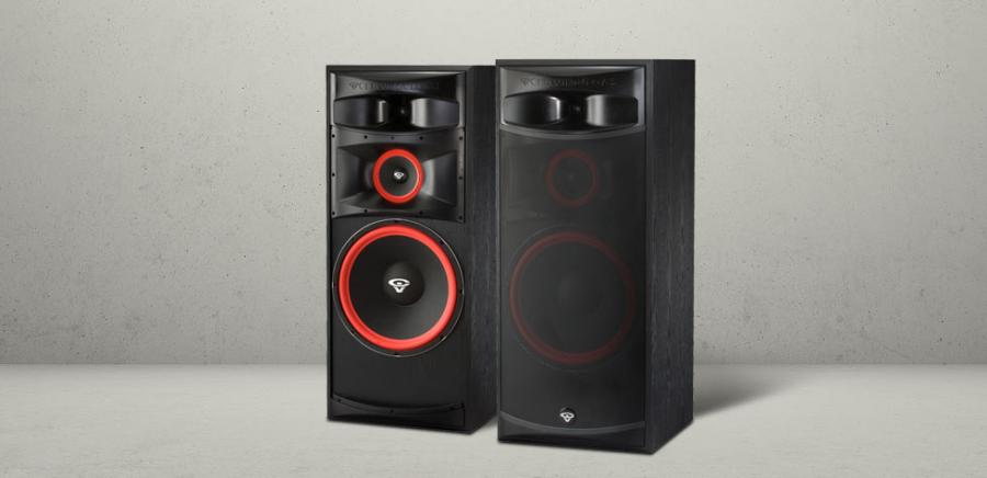

Interessant test, forresten: http://www.hifiklubben.com/files/Test/CerwinVega/CVXLS15_lydogbilde_201007.pdf

Unnskyld meg, skal du krangle på at Klipsch Herritage er mer kvalitet enn cerwin-vega?
N
nysjerrigper
Jeg mener, disse koster bare 8395 kroner paret på Hifiklubben, og da har du ihvertfall 92 dB følsomhet og 8 ohm impedans, så det blir ikke dyrere og mer tungdrevet om det er 15" elementer med litt mer effektivitet enn gjennomsnittlig:
kødder du? de kassene der koster jo langt mer å produsere enn normale høyttalere, (med påfølgende rimeligere drivere som resultat). 92db er ikke mye å snakke om heller :)
forrige utgave CLS-215 ble oppgitt til 96db men måler 91-92. mellomtonen er for liten :D
