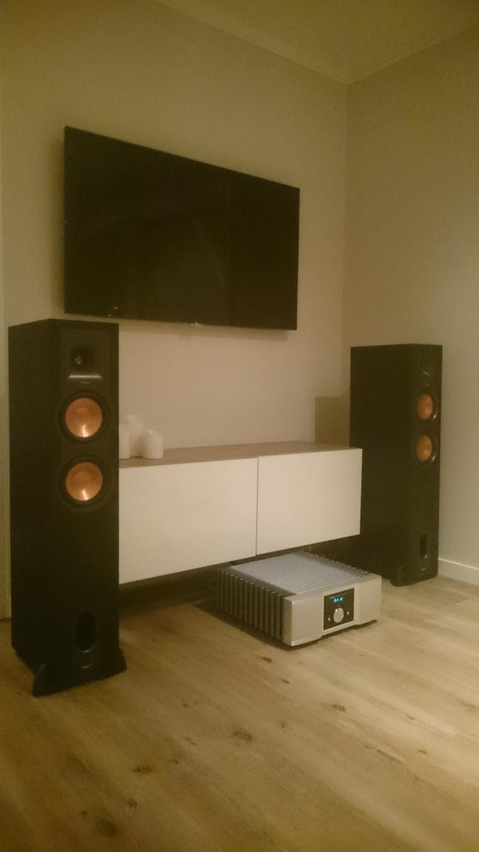

Har følgende oppsett...
Spotify -> Argon Stream1 -> RCA -> Xindak XA6950 -> Klipsch R-26f
Vi guffet på med Sivert Høyems Sleepwalking Man. Høyere og høyere, lyden er klar og fin, bassen sparker der den skal. Muligens litt akustikk-tuning som må til da stemmen hans stikker seg litt vel frem i de dype tonene.
Men på ett parti ca midt i sangen (2:06) når det skal til å ta av med alle instrumentene på én gang virker det som om noe i grøter til hele lydbildet.
Minner mistenkelig om det samme som skjer når jeg er på laptopen med hodetelefoner og det blir for mye lyder på én gang (for sammenlikning) :)
Nå er ikke dette det mest audiofile oppsettet men jeg ble litt skuffet.
Er det høyttalerene? Er det oppkoblingen til Stream1? Kan det hjelpe med en DAC?
Eller er det bare sånt man må regne med når man streamer?

Er dette rommet ditt like nakent som det ser ut til på bildet?
I såfall er det nok der skoen trykker , og du må jobbe med å forbedre akustikken. Det har ingenting med at du streamer å gjøre.

Start med høyttalerplassering og akustikk ja. Ser ut som den ene høyttaleren er klint inntil den ene sideveggen, det er neppe særlig ideelt...

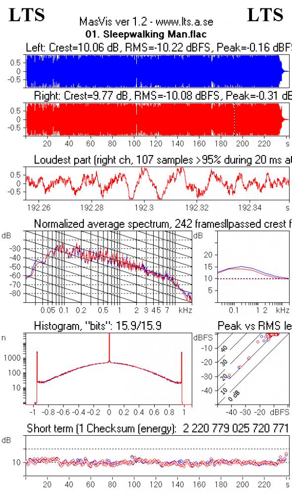

Sivert Høyem sine masteringer kan ligge veldig høyt. Uten at jeg har hørt låta kan jeg godt tenke meg at det er opptaket som grøter det til pga overstyring rett og slett. Jo mer livlig rommet er jo mer forsterkes disse effektene.

Låten det refereres til låter ikke bra. Komprimert så det holder. I tillegg blir det ikke bedre med spotify selv om spotify ikke er synderen her.
Eks. Test fra L&B sier at bassen har dårlig definisjon og det sammenfatter med trådstarters opplevelse.
Når i tillegg det er et veldig nakent rom er kombinasjonen ikke optimal. Selv opplevd dårlig presisjon på endel tynnveggede klipsch.

Men uansett høytaler, korrekt plassering er jo utrolig viktig. Her står de jo så tett og nær bak/sidevegg at det gjør vondt å se på. Så trangt og lite ut rommet generelt og det vil klart virke inn på lyd, den går i prinsippet 360 rundt hele høytaler, så la Høytalerne få mer pusterom, så skal du nok se at musikken både blir klarere, mer definert, mer scene og dybde, samt mindre problemer med lydbølger som kollapser i hverandre og temmelig sikkert er med å skaper grøt. Men Spotify da, det er jo fryktelig..og hvis det ikke er premium, skaff deg den, for noe under det burde vært ulovlig å høre på;) Demp rommet mer også, men ikke over demp. Et teppe foran gjør mye, et møbel eller 2, bokhyllene litt bøker i, CD-er..noe, alt annet er bedre enn et temmelig nakent rom

Bildet lyver litt da... Venstre høyttaler står nesten fritt i rommet da det bare er en skillevegg som TV henger på som avsluttes 10 cm etter tv-benken.
Begge høyttalerene er plassert ca 30 cm fra bakvegg. Veggen ved siden av høyre høyttaler brytes opp av vinduer (dog ikke ideelt det heller).
Akustikken er bra/ok av hva jeg kan høre, med unntak at et lite boost i dype mannestemmer.
Og i motsetning til andre stereoanlegg jeg har prøvd meg på er sweetspot ganske stor virker det som. Kan stå stort sett hvor som helst i sofaområdet og det høres like bra ut.
Nevnte jeg at hele resten av låten høres flott ut? :)
Vis vedlegget 370089

Denne innspillingen låter komprimert, og kveles nesten rundt 2:06. Minner meg om da jeg testet høyttalere for noen år siden, da Springsteen akkurat hadde gitt ut "Radio Nowhere". Kul låt, rævva lyd.

Sælg dine Klipsch og køb nogle ordentlige højttalere i stedet for.

Siden det er flere som har kommentert at denne Sivert Høyem-låta ikke er noe spesielt bra rent innspillingsmessig, ville jeg ha testet med andre låter og ikke felt noen dom over anlegget basert på denne låta. Prøv med noen ordentlig gode referanseinnspillinger og hør hvordan de låter før du eventuelt gjør noe med anlegget.

Har ikke lest igjennom, og det er mulig noen har nevnt det allerede?
Men kan det bli noe bra når den ene høyttalleren er dytta helt inn i hjørne og veggen?
Min erfaring er at de fleste høytallerer spiller best når får litt rom og spille i.
