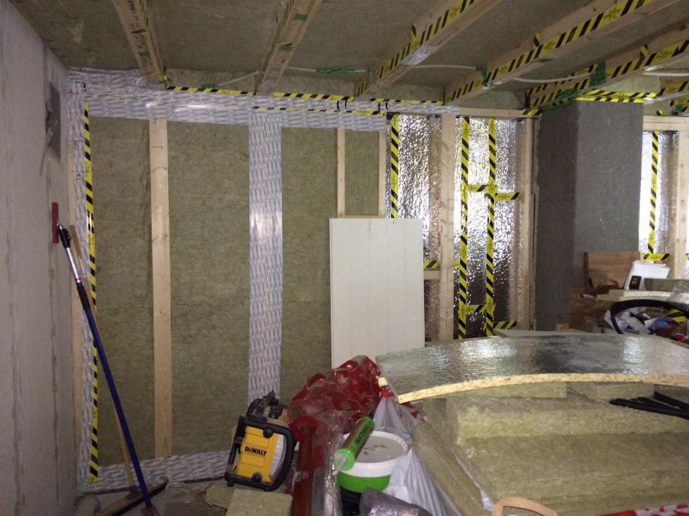

    Jeg har brukt farmacell på alle vegger på kinorommet også flere steder når jeg pusset opp huset, brukte rockwool lydisolasjon innenfor bl.a g Rockwool industrilydisolasjon som først lag mot taket mellom T-bjelkene
