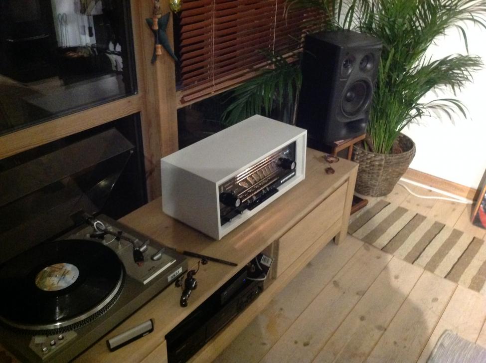

Må bare skryte litt av Huldra 8 også.Spiller meget fint på gamle lettdrevne? Technics høytalere fra 80 tallet,dog med ekstern riaa og nyrensede kontakter.
Denne gamlingen (50+) er i god stand,ingen skurring eller feil av noe slag.
Syns Vebjørn Tandberg var en hedersmann.
