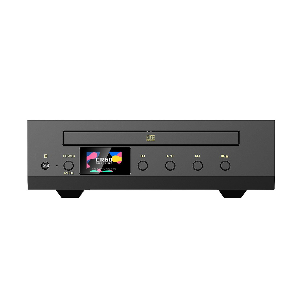

    Denne CD spillern (skal brukes som transport) passer fint i hylla. Kommer det kanskje noen svarte fredags tilbud mon tro? Hvor får jeg en god pris?

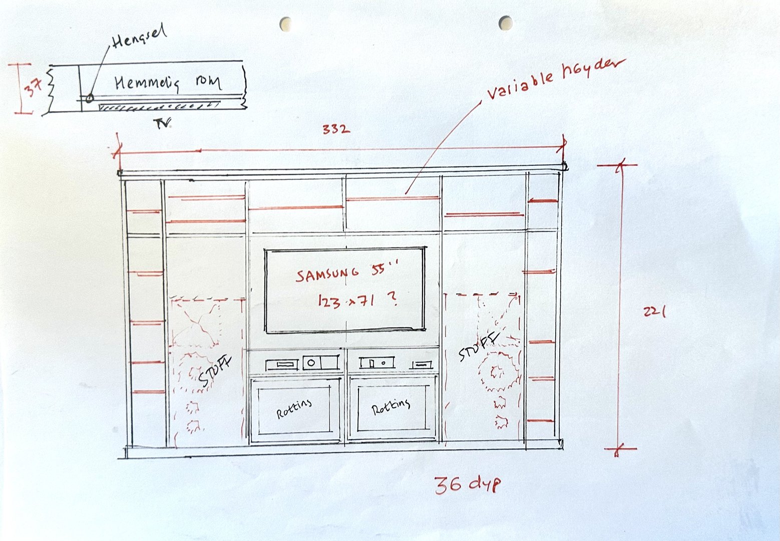

    Apropos CD spiller. Jeg har fått årna plass til ca 1300 plater her. Satt inn hylleplater nå. Hemmelig vegg på soverommet. Bakken har laget 6 sånne skap i veggen. Jeg får hvertfall to av dem. Kommer til å slakte samlingen (som står på et lager) forsiktig. Det forsvinner nok litt fra 80 tallet. Trenger ikke Rick Astley 🤭🤭. Men Simple Minds, Talk Talk, Springsteen, Police, Sting, Billy Joel, Al Jarreau, Mezzoforte, Level 42 etc etc får vi beholde 😎

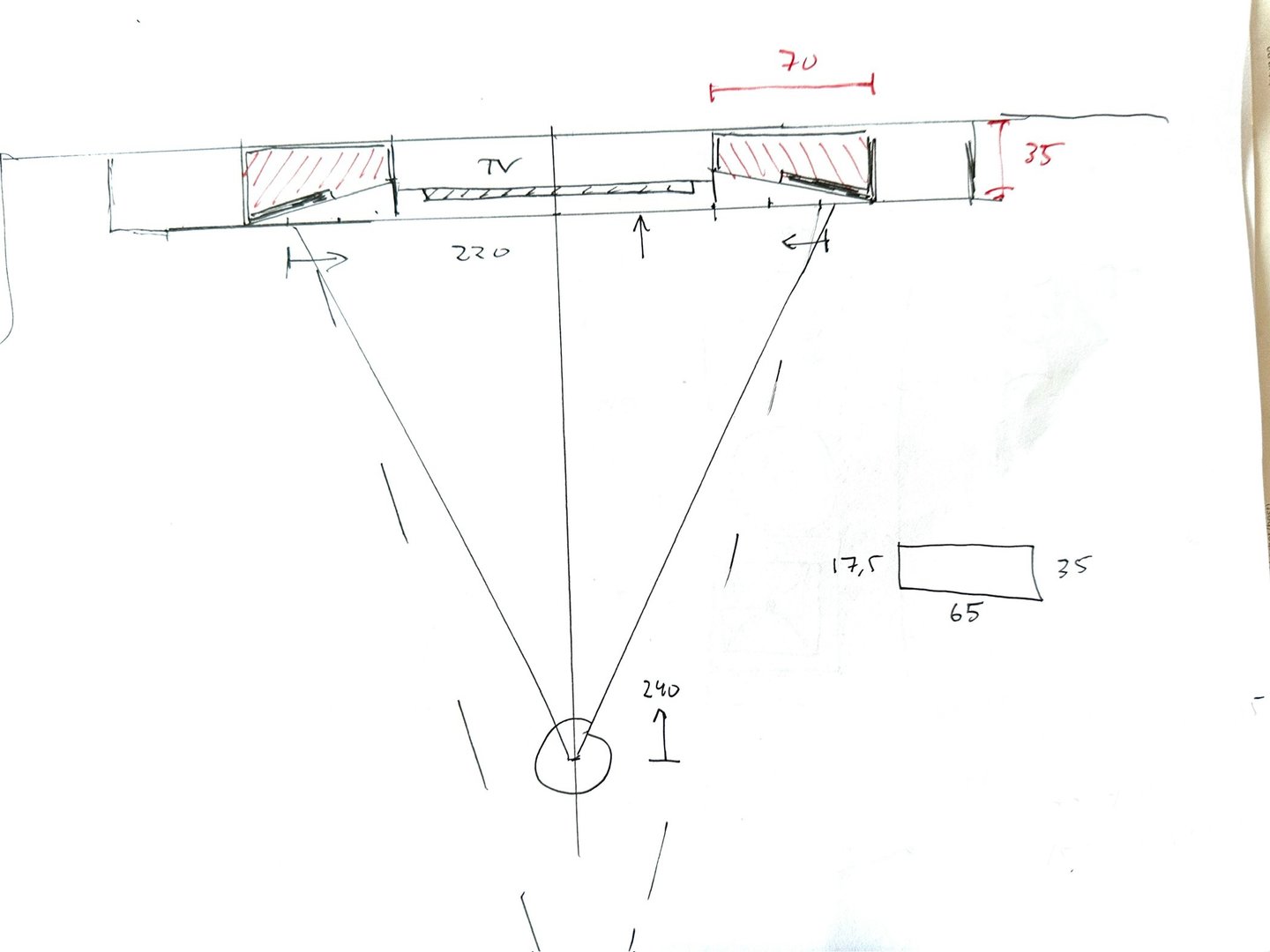

    Hmm. Regne regne. Tror dette kan funke. Pluss litt plass i sidene i nisjen til å vri litt etter smak.
    Også øker jeg volumet på skissen under ved å øke høyden til 125 cm slik M2 har originalt. Da er det litt å ta av mtp displacement.
    60 cm bred, glemte å tegne inn det.
    Her får portene plass også 😊
    Ironisk, dette er nesten nøyaktig likt basskassene i gamle lytterommet (122x62x26) som også var på 155 liter netto 🎼😎
    Tenker inspeksjonsluke bak horna. Innfelte biwiring terminaler plasseres på den smale siden. Malt svart matt. Håndtak? Rikelig med demping i bunn mot stående bølger. Asfalt og gulvlim på frontbaffel. Tykk filt rund baut inni ellers.

    Slo til på Black Friday. Denne blir diskret i hylla og matcher Lyngdorf estetisk. Full dekoding av High Rez lydformater.
    For meg er bitstream optisk ut i stereo aktuelt. Da får jeg god lyd når jeg ser Blu-Ray konsertene mine. Også kan jeg spille CD plater selvfølgelig :)

    Etter å ha besøkt @steinost, som for øvrig hadde fantastisk lyd, så er jeg enda mer sikker på at jeg må ha kontroll, og variasjonsmuligheter mtp toe-in.
    Lyngdorf har som nevnt tidligere en vri med treveis linje hvor deling på 1800 Hz gir en horisontal kamfilter effekt med assymtrisk passiv deling som gir virtuell toe-in. Men jeg blir altfor låst hvis jeg satser kun på en hest.
    En idee istedet er å lage reolen slik at ytterste hylle modul er hengslet og at man inni den kan sette en høyttaler som står på puter. Under modulen monterer jeg små rulleskøytehjul slik at hele greia enkelt kan svinges ut og inn.
