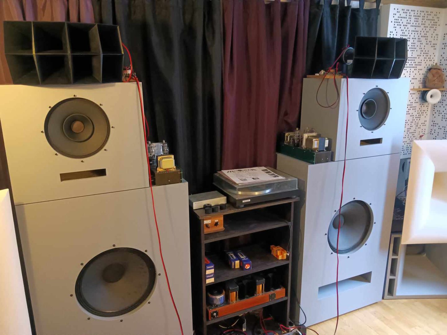

    Hej,
    Ny medlem här ända från Sverige, hoppas det går bra!
    Jag har ofta fått upp olika trådar från Hifisentralen när jag surfat runt efter intressanta saker (horn och rör, oftast) och då det inte händer så mycket på de svenska forumen nuförtiden så reggade jag mig här.

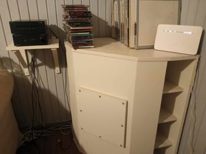

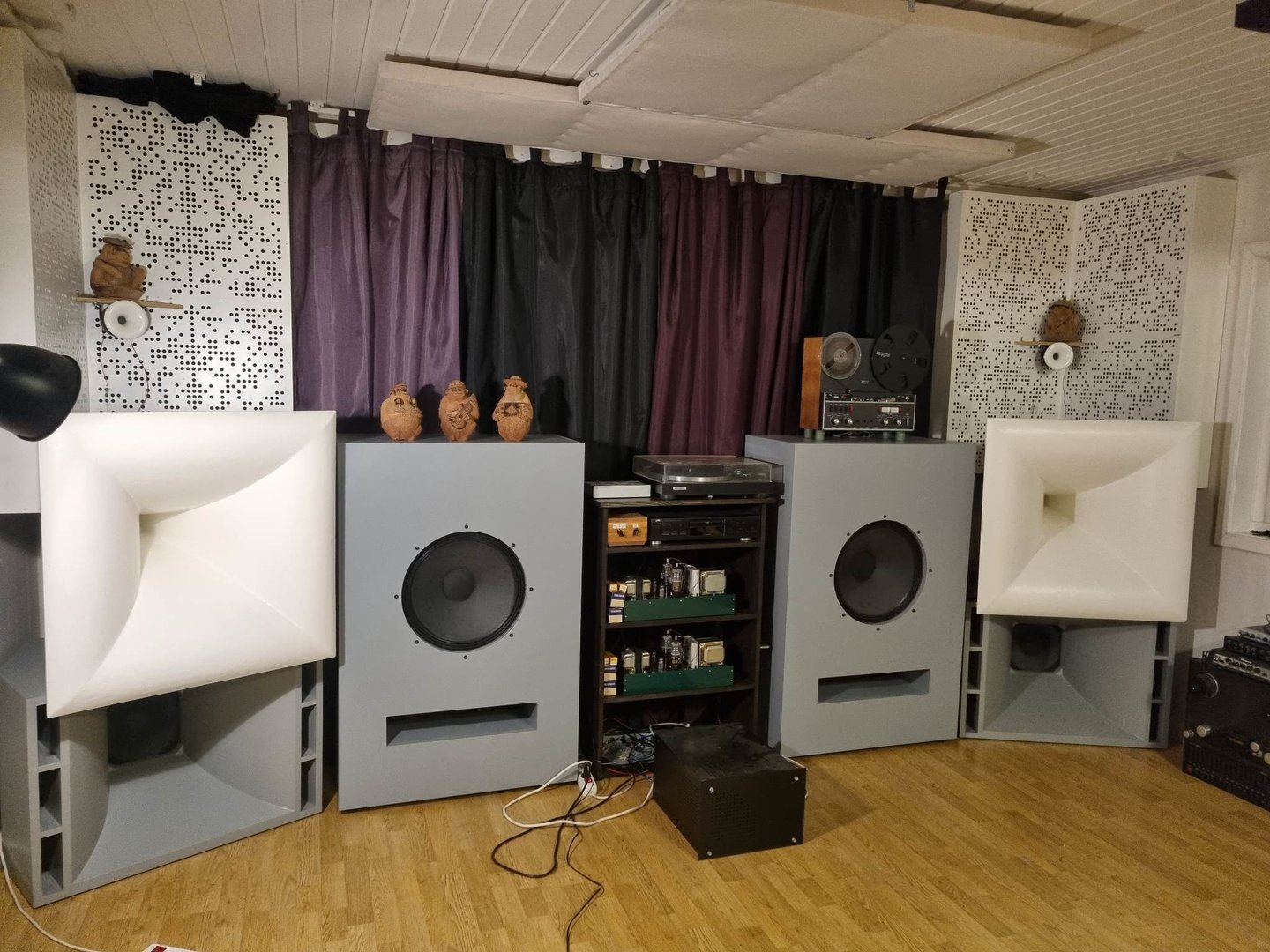

    Jag tänkte bjuda på lite bilder på mina hembyggen här, några lite mer påkostade projekt som jag är hyfsat nöjd med men inte minst en hel del "hillbilly hifi":D

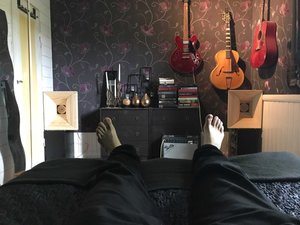

    Så här såg det ut för något år sen, med rester av en hemmastudio kvar i rummet (plus några exemplar ur Nordens kanske största samling av kokosapor...):

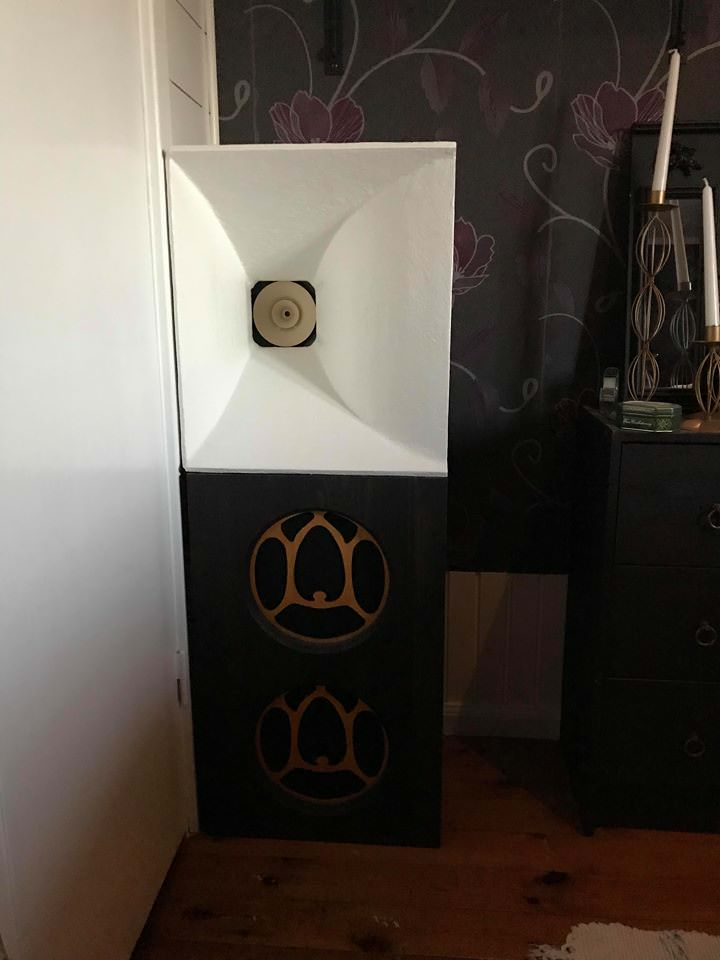

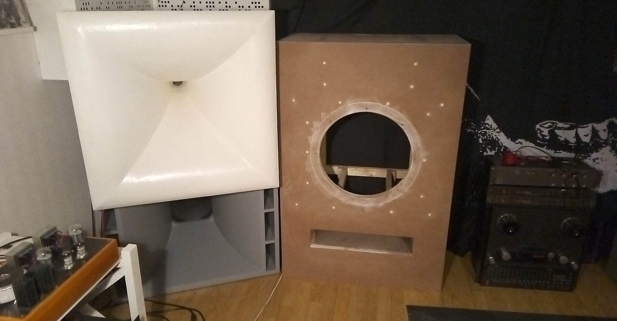

    Eftersom jag aldrig lyckas göra nånting med måtta så råkade jag bygga en till hornrigg lite så där på impuls. Huset är ganska litet så enda sättet att få plats var att ställa den ovanpå den gamla anläggningen:
    I rummet bredvid finns det också horn, dem ska vi kika på en annan gång.

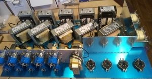

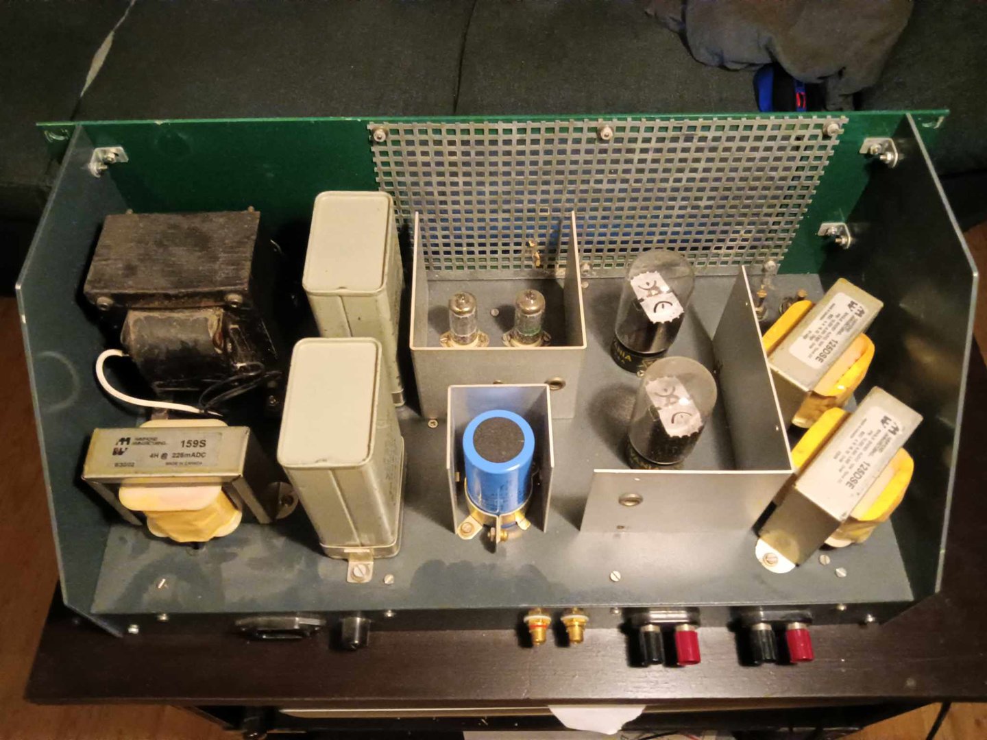

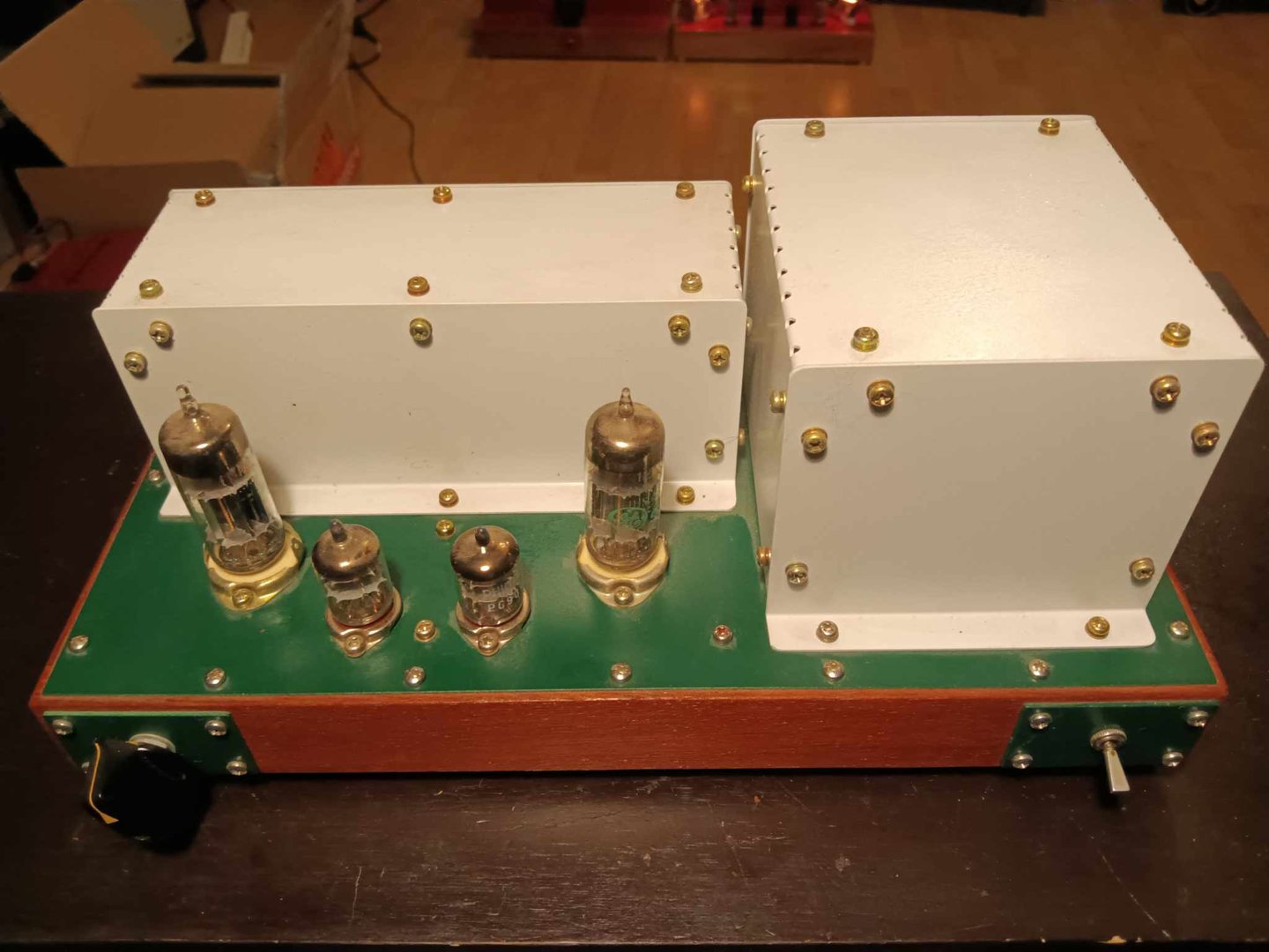

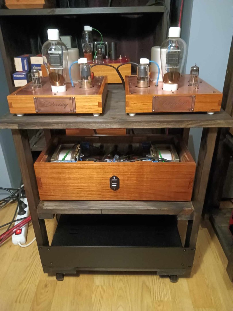

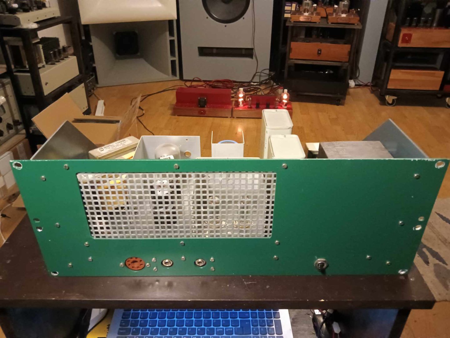

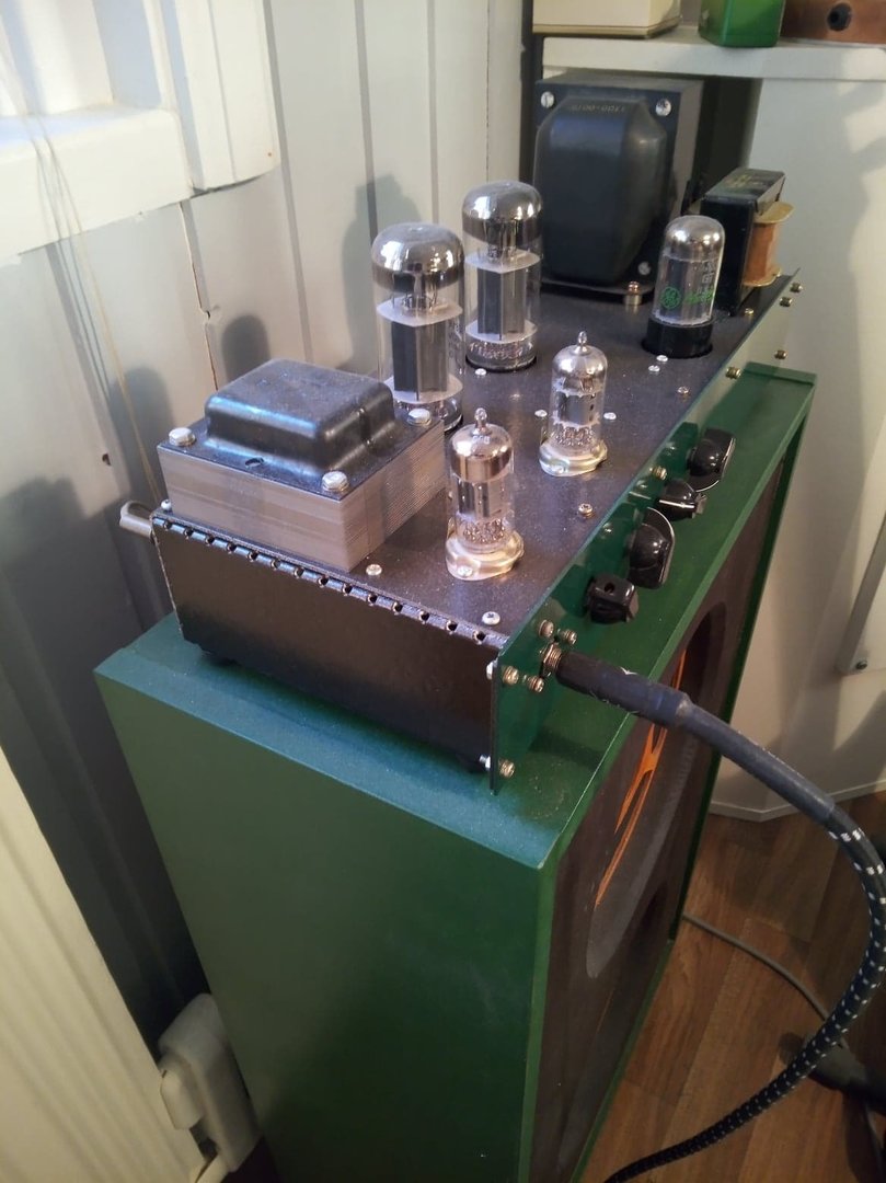

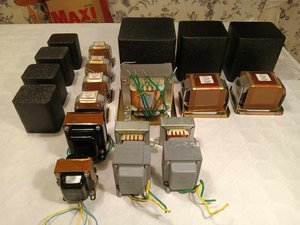

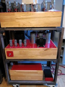

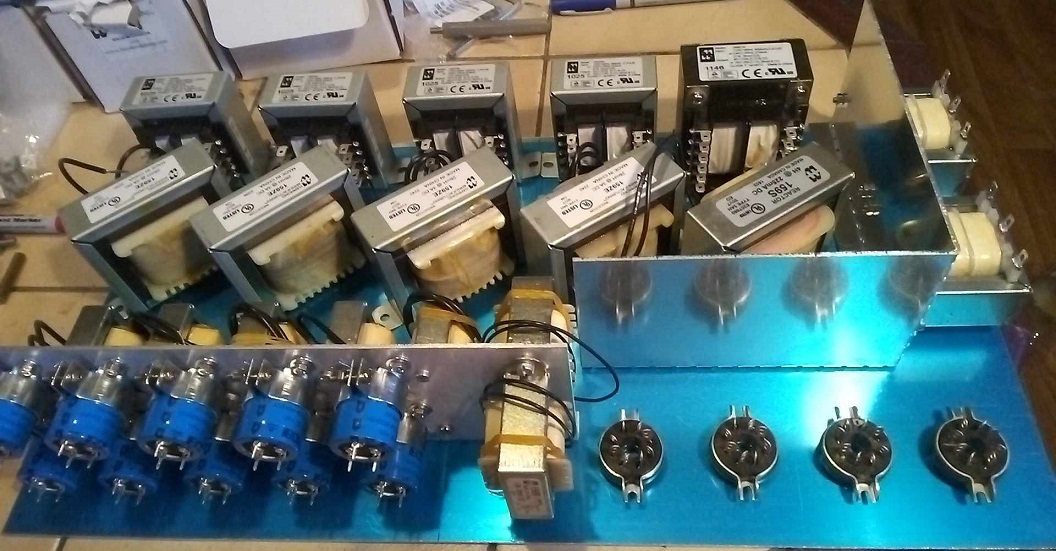

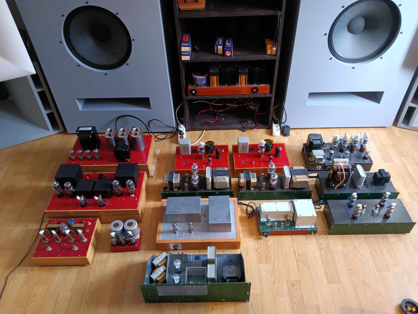

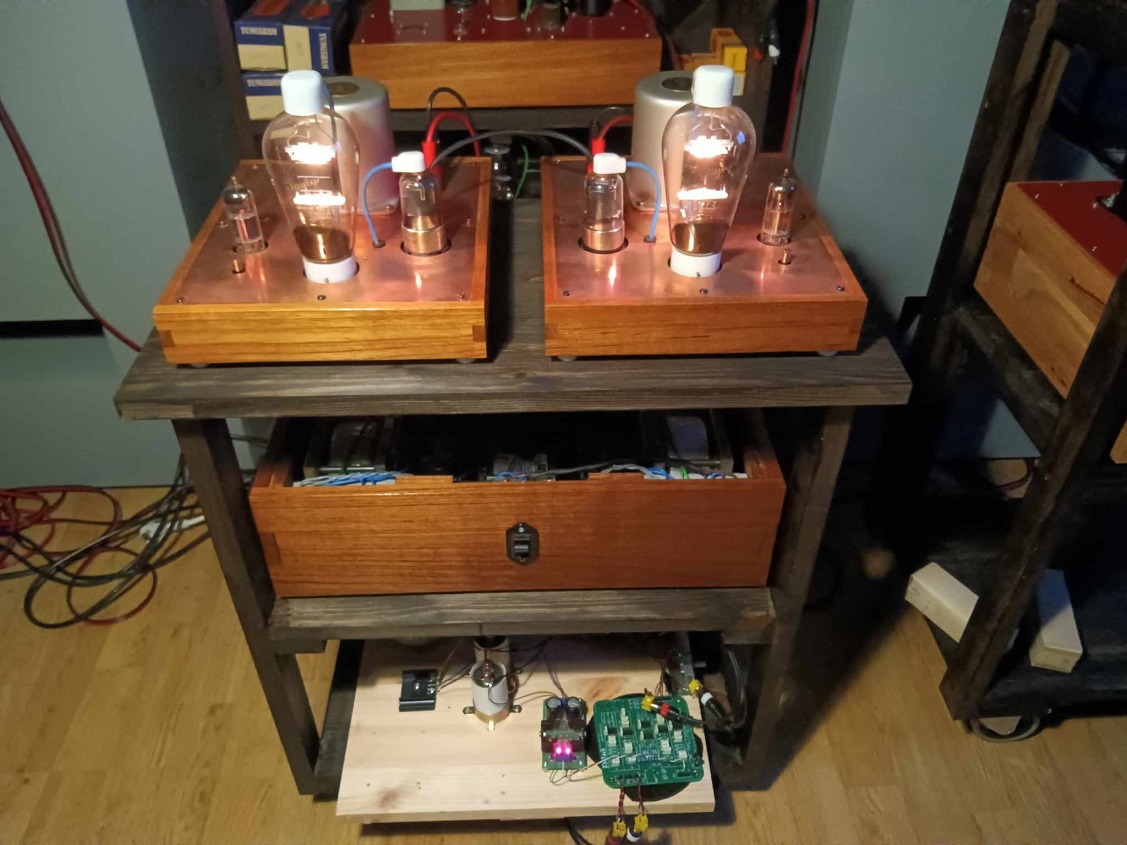

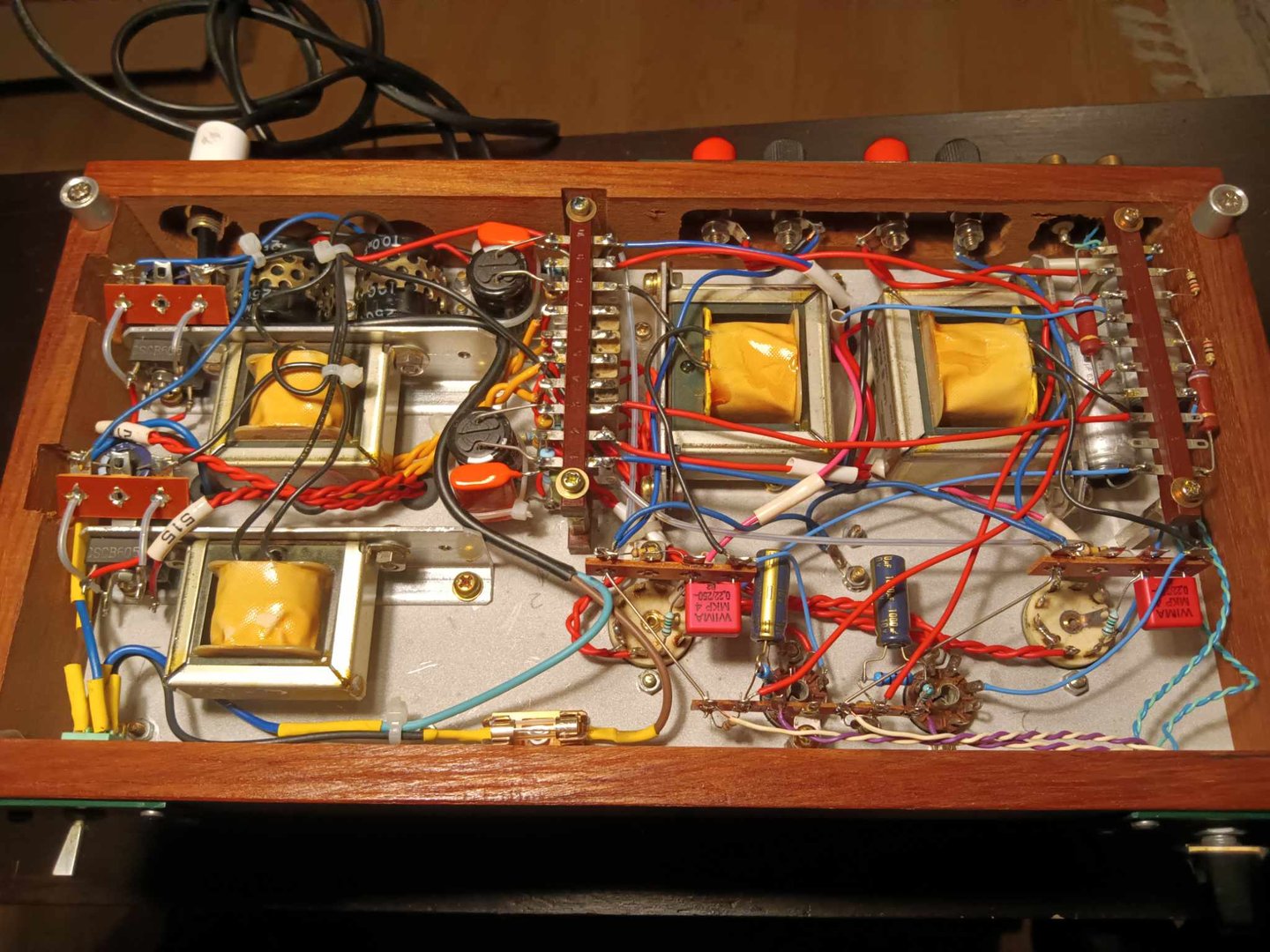

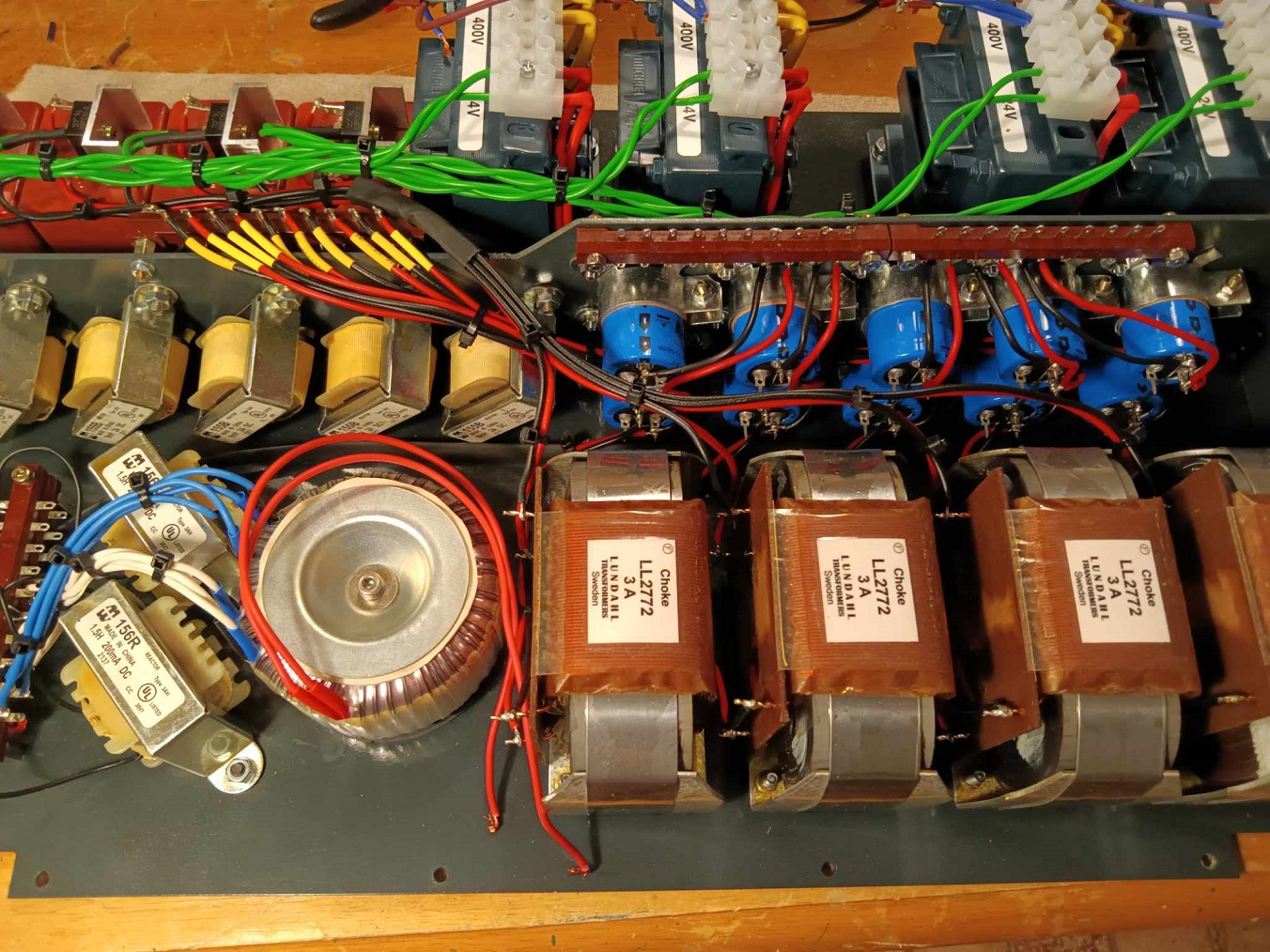

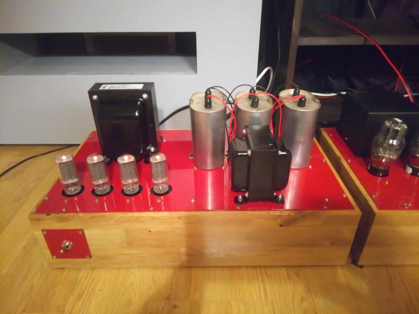

    Rörförstärkare i urval, mestadels äldre byggen med relativt billiga rör och järn:

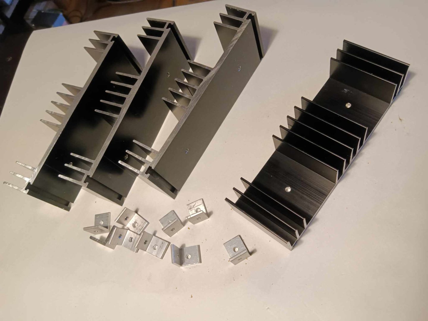

    Som synes är det till 98% rör som gäller men det händer att jag bygger med transistorer också. Hiragas Le Monstre kan faktiskt bjuda även dyra rör på en utmaning:

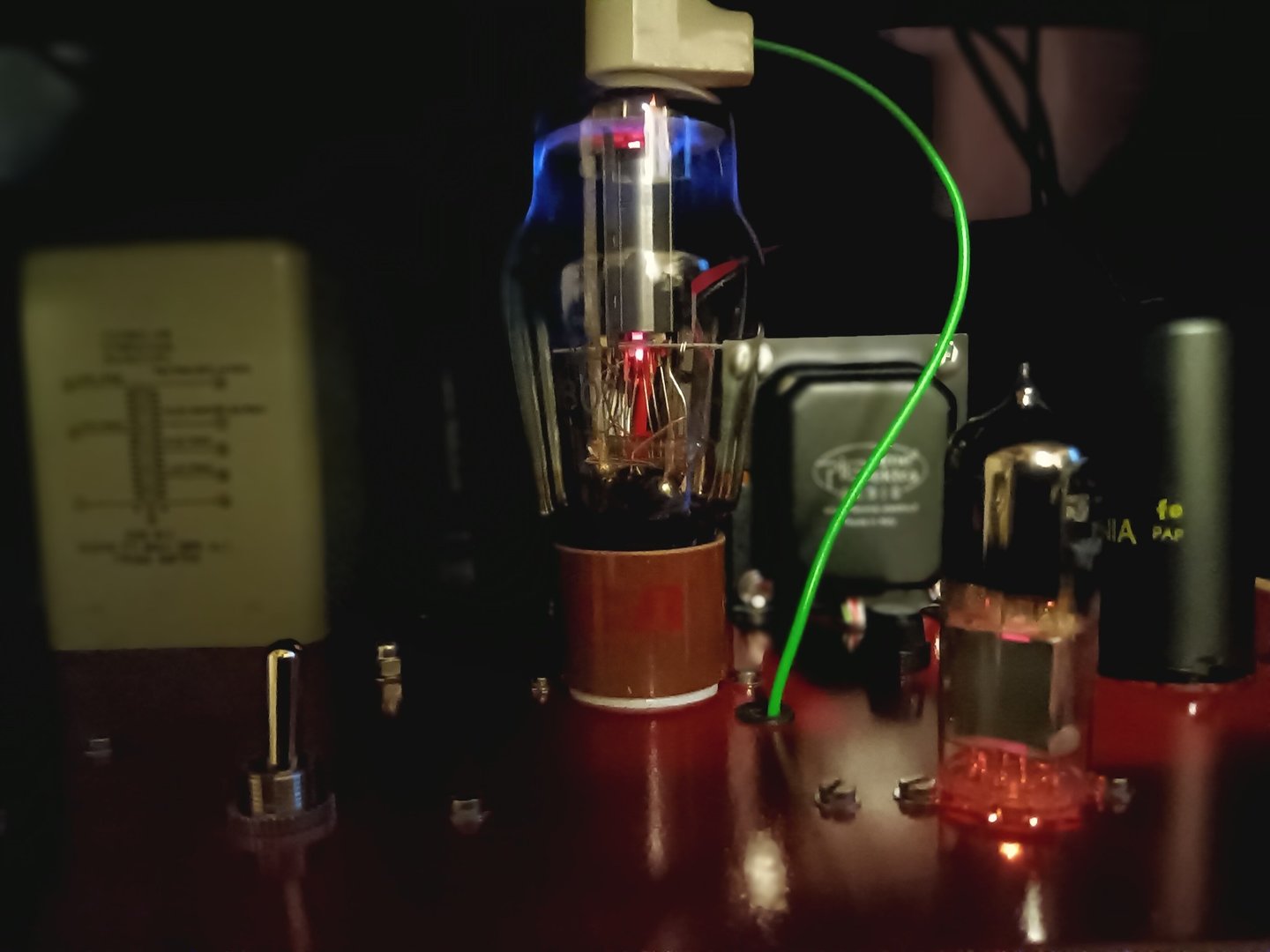

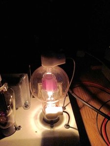

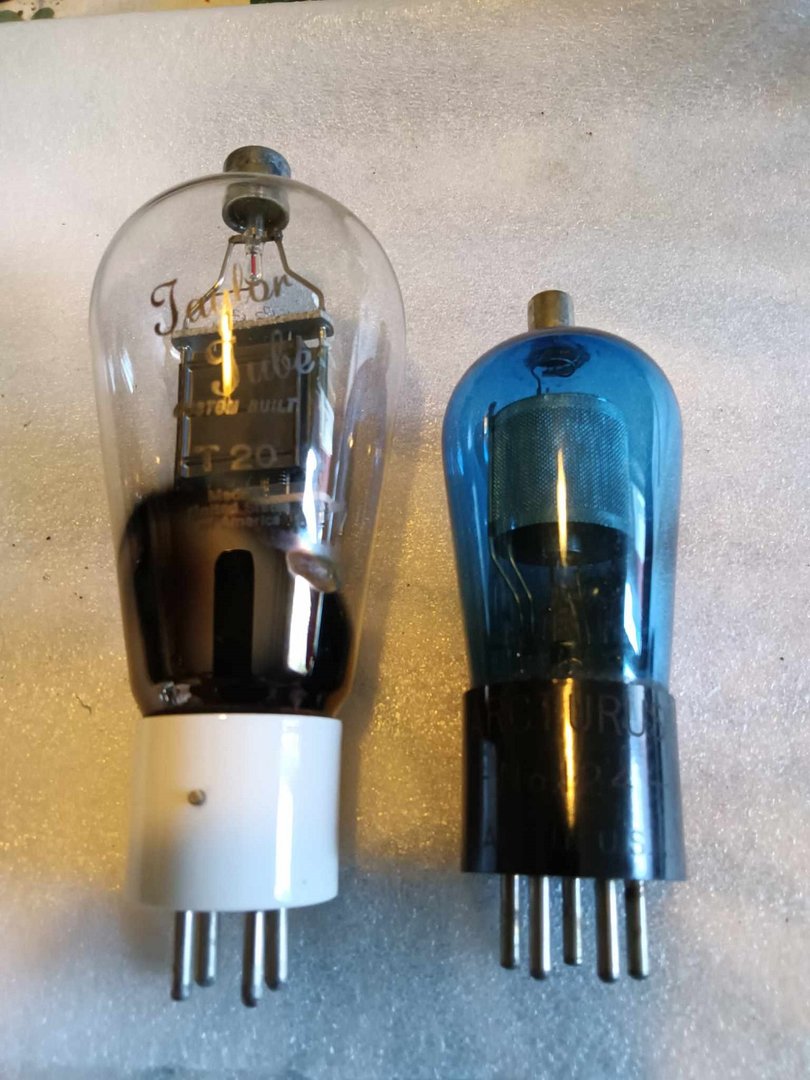

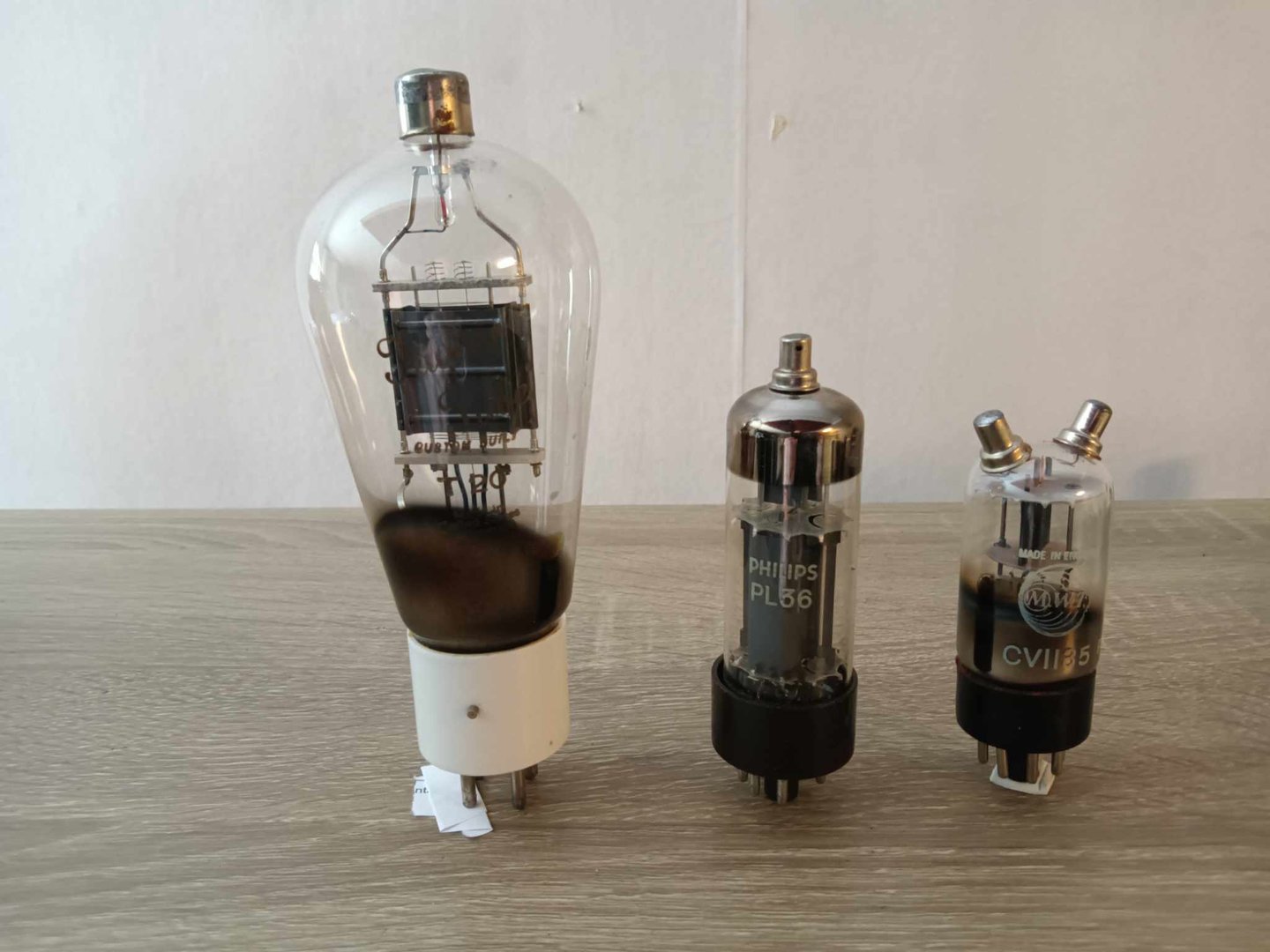

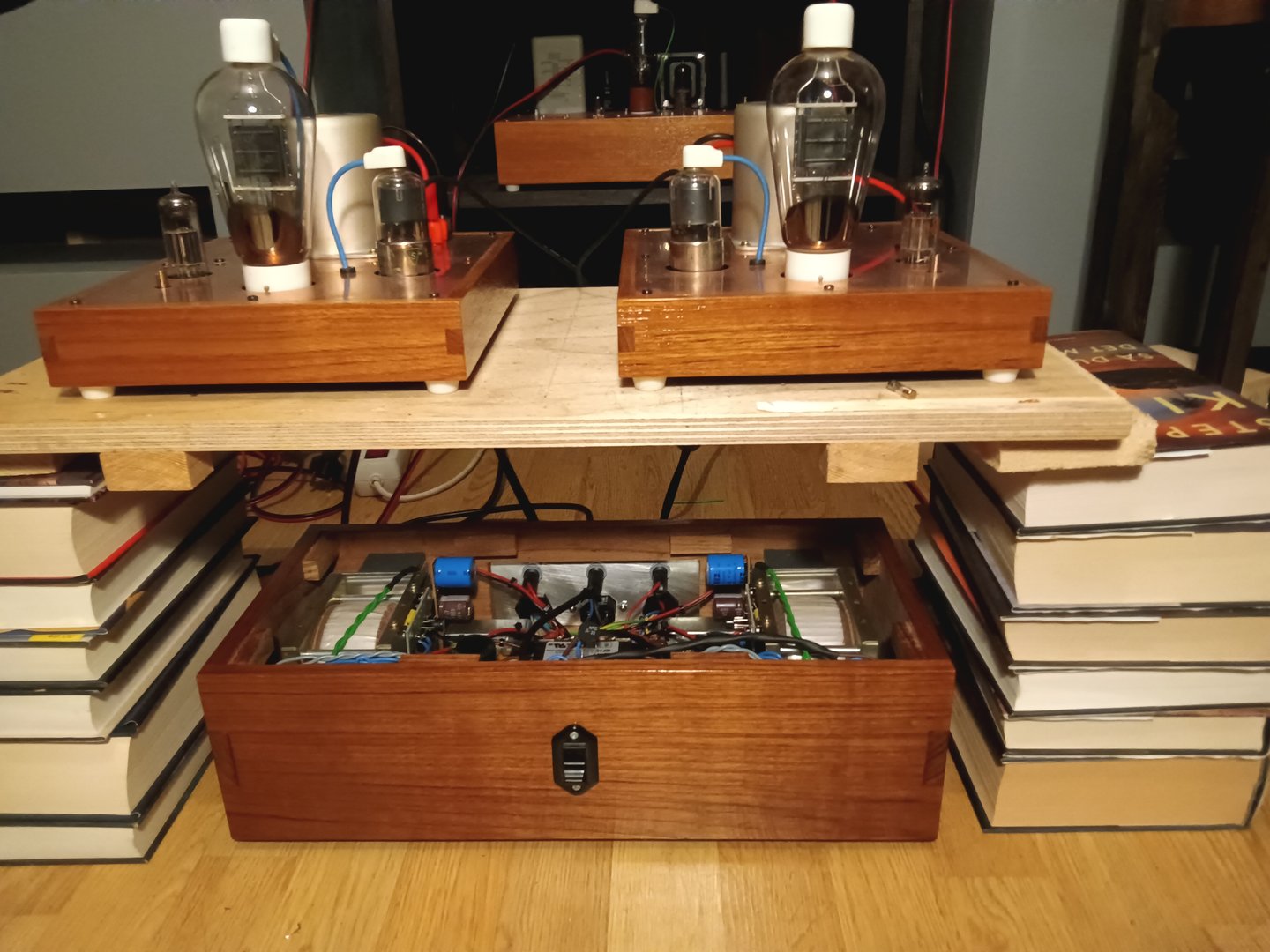

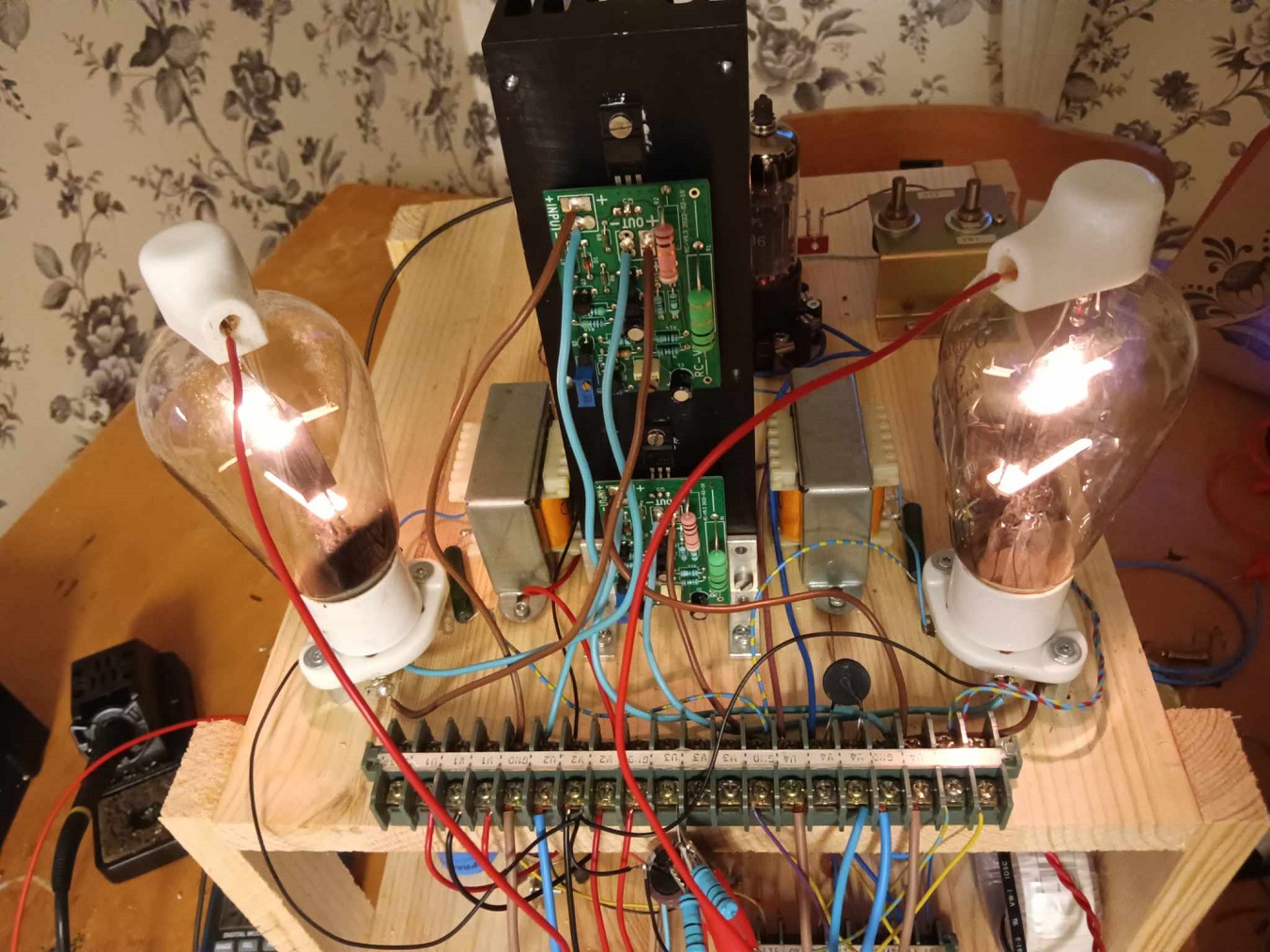

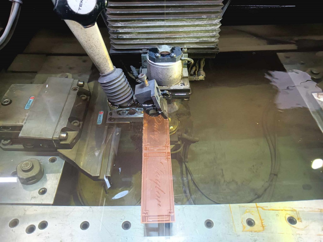

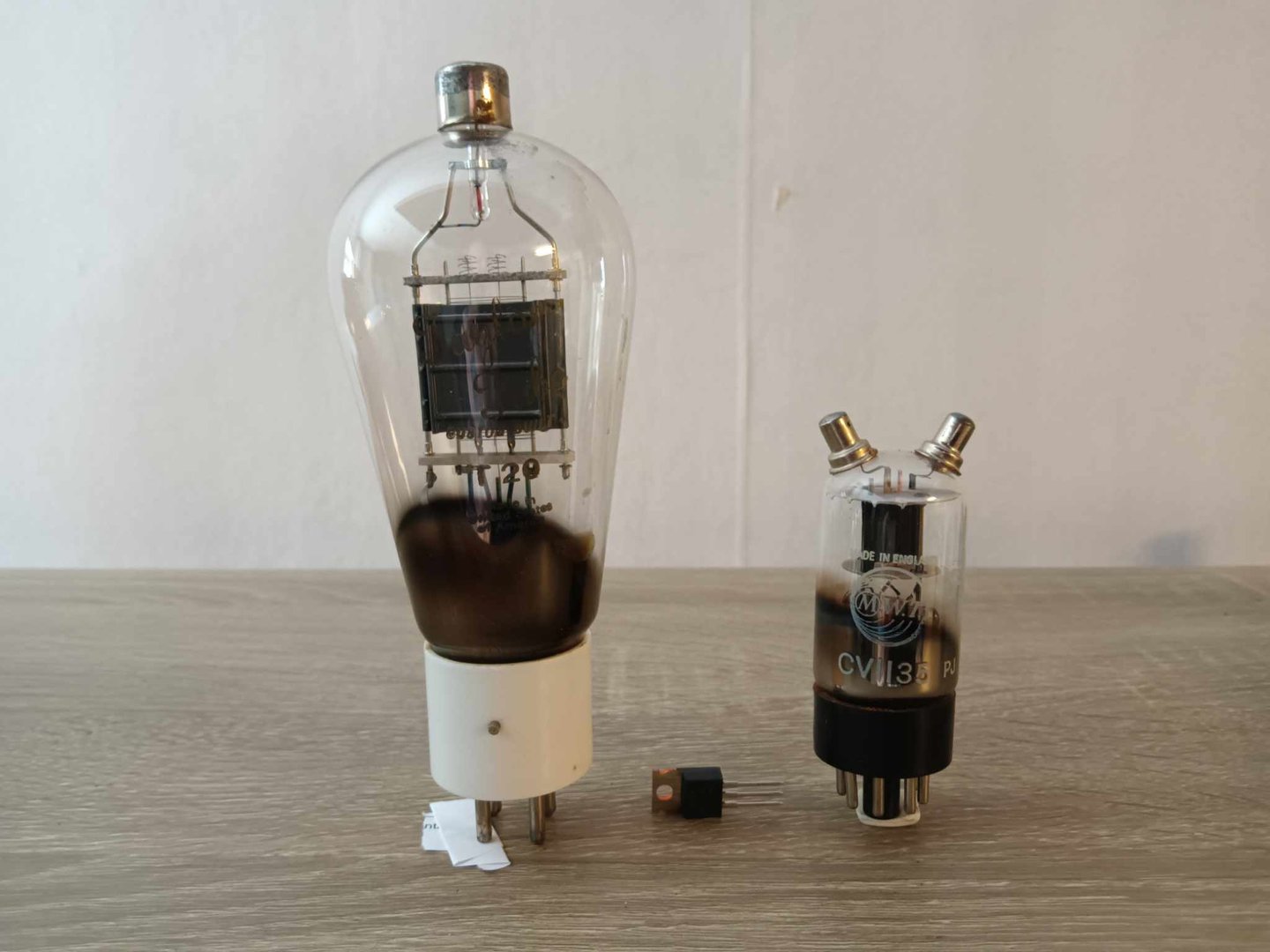

    De senaste åren har jag fått smak för gamla sändarrör med volframkatoder. Lite besvärligare att driva eftersom det brukar krävas gallerström men det har man igen på ljusshowen (dålig bildkvalitet, kameran gillar inte glödtrådar):

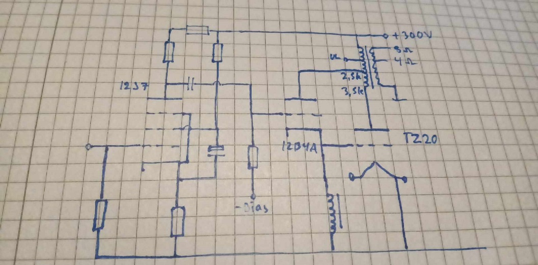

    Mer volfram: TZ20 från amerikanska Taylor. Kan jämföras med ett 811A i halv storlek:

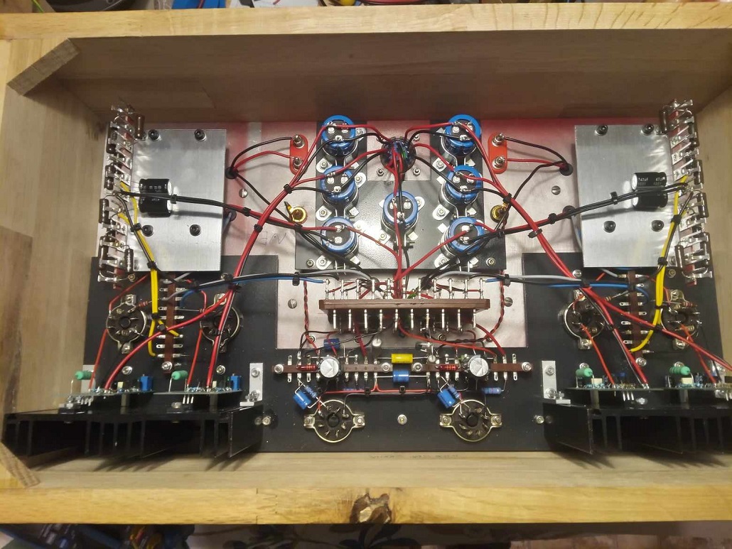

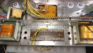

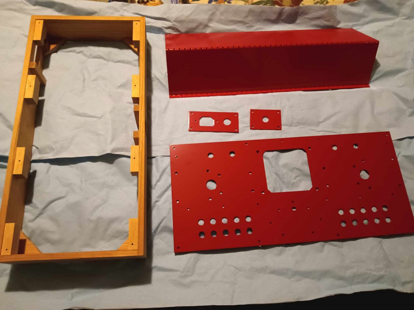

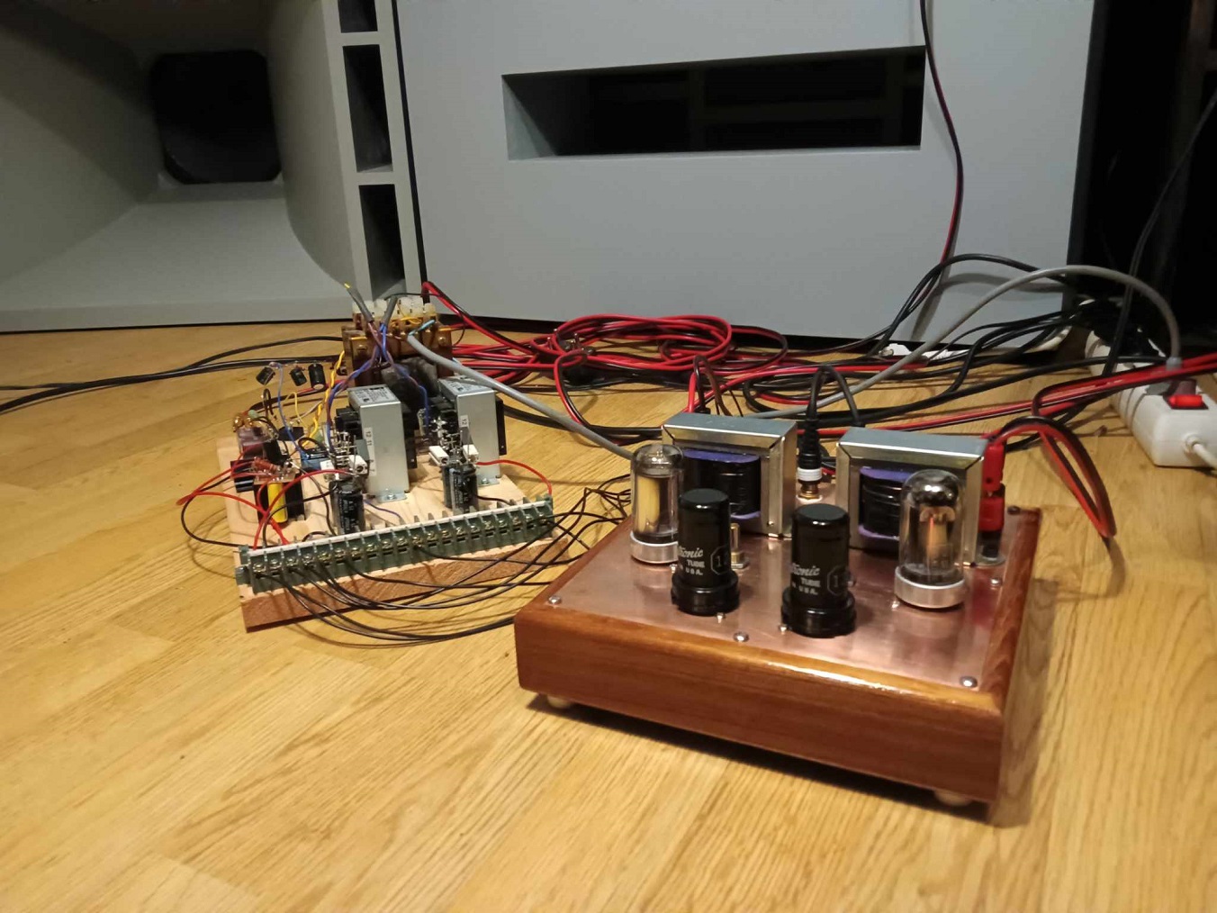

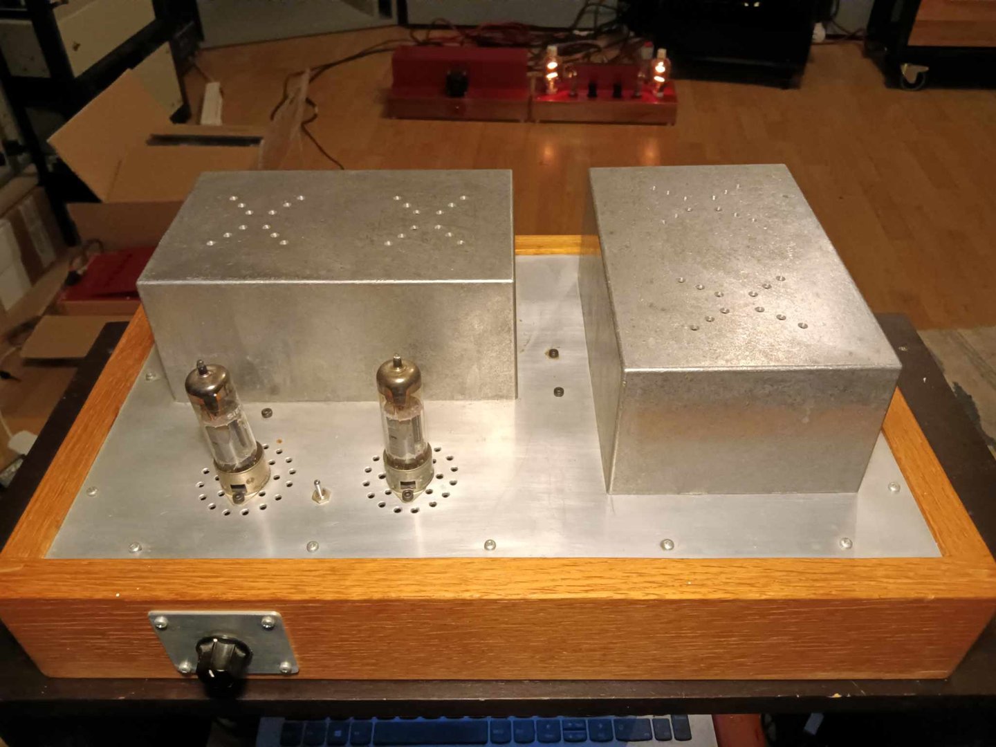

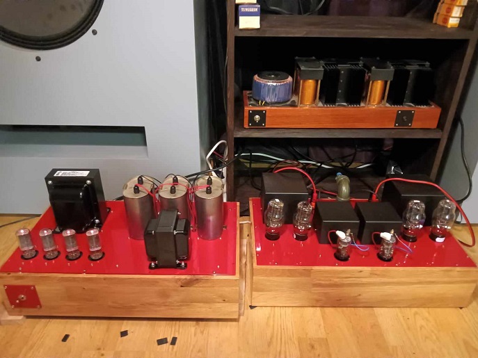

    Senaste bygget: en "kylskåpsrensning" baserad på ryska 4P1L och och diverse smått och gott ur skrotlådan. Nätdelen ska få ett riktigt chassi med tiden...:

    Hej,
    Vis vedlegget 1100894
    Vis vedlegget 1100896

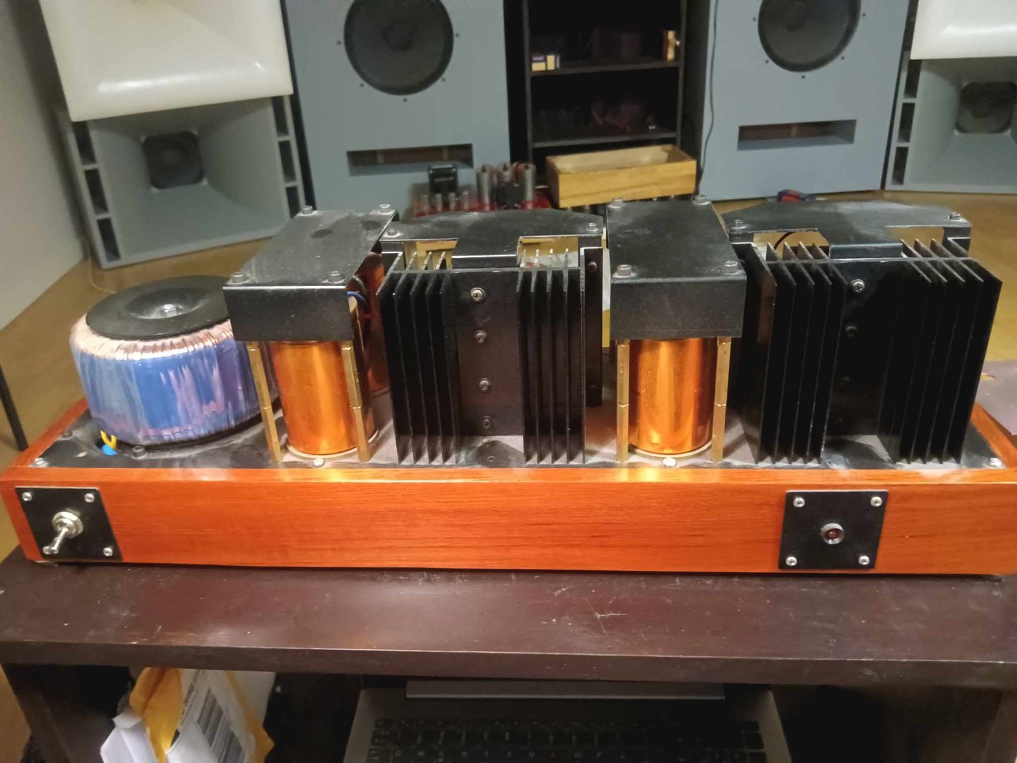

    Vis vedlegget 1100897

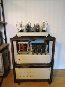

    Vis vedlegget 1100898

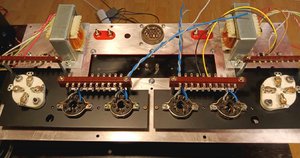

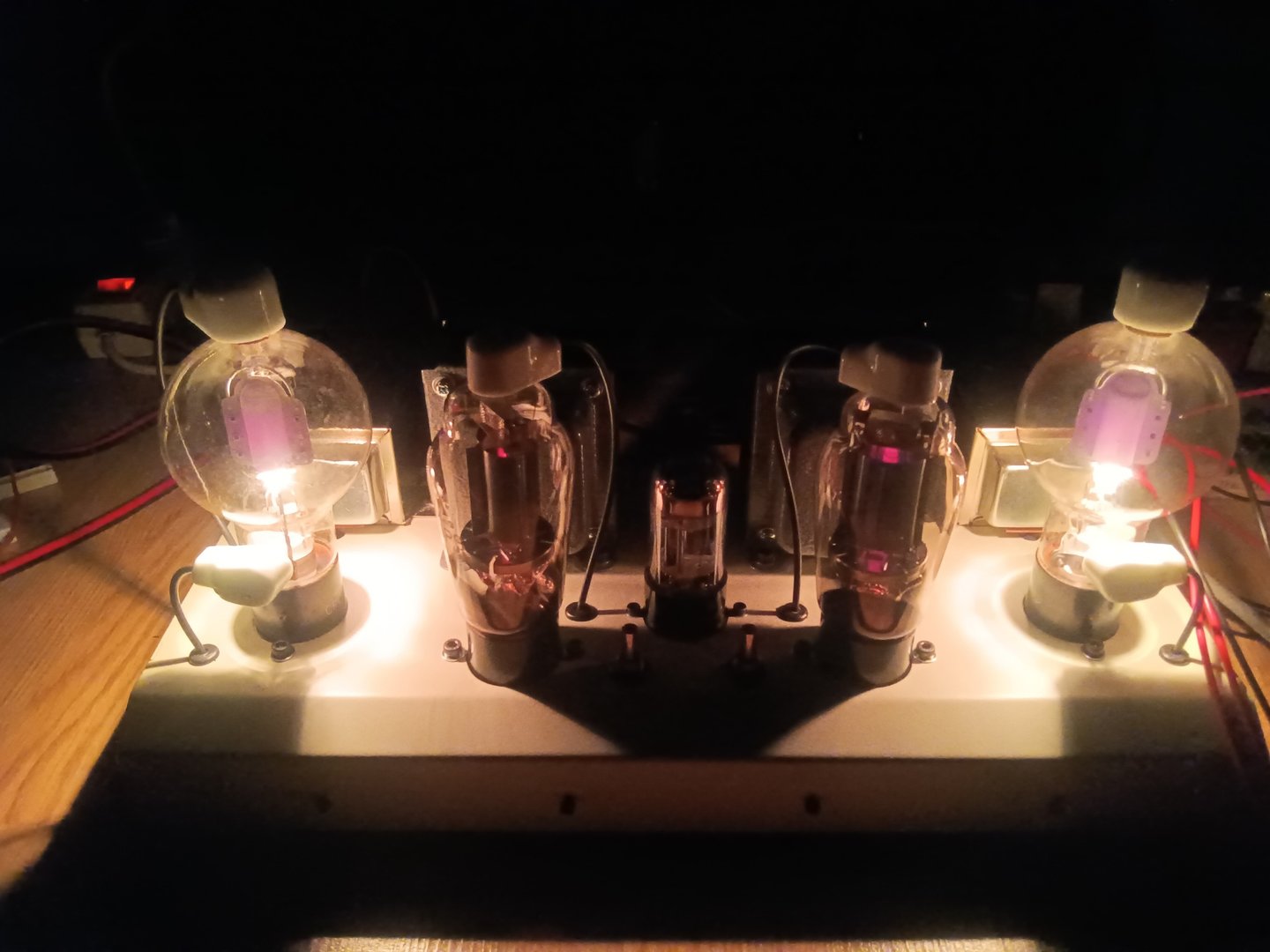

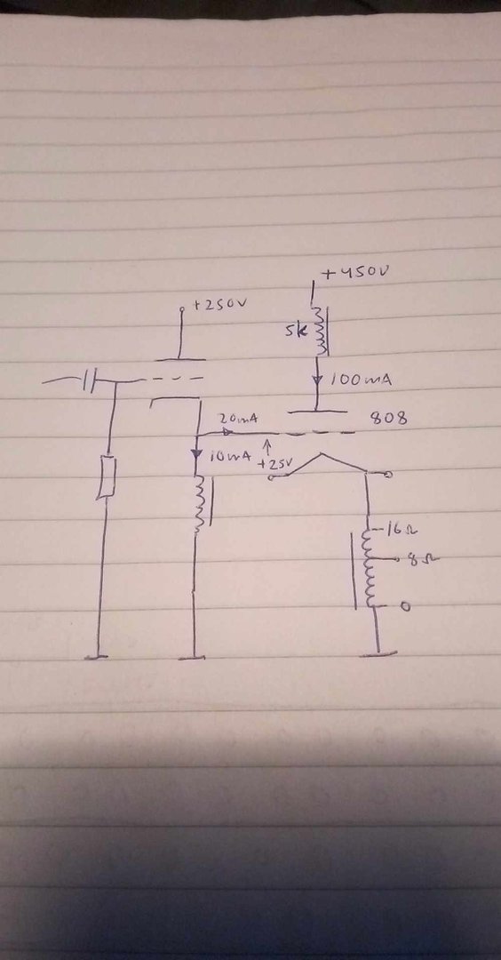

    Vis vedlegget 1100909

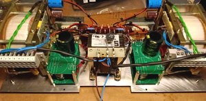

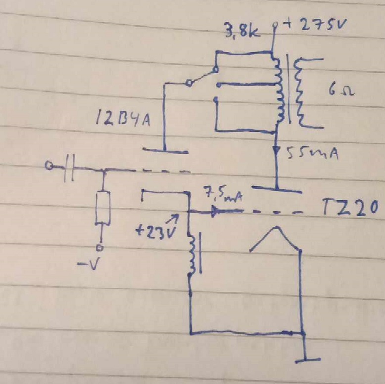

    Vis vedlegget 1100910

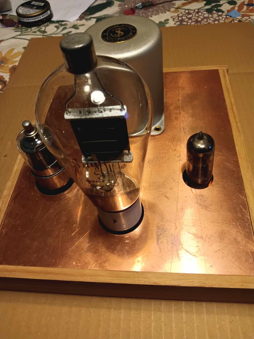

    Vis vedlegget 1100911
    Hej Vilket fabrikat ärdet på dom vita hornen?? Svensk i Norge

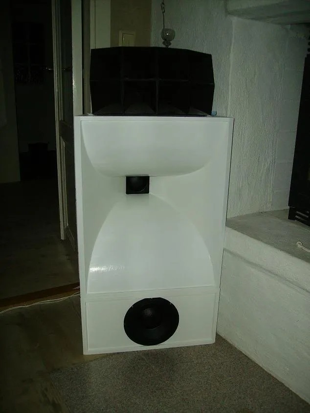

    De är hemmabyggen, designade med hjälp av Hornresp och sen fick jag delarna utskurna i en polares cnc-fräs.
    Jag har nog några bilder från tillverkningen, lägger upp dem vid tillfälle.

    Vilket område täcker dom? Vilken driver har du till dessa?

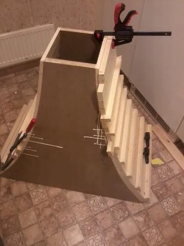

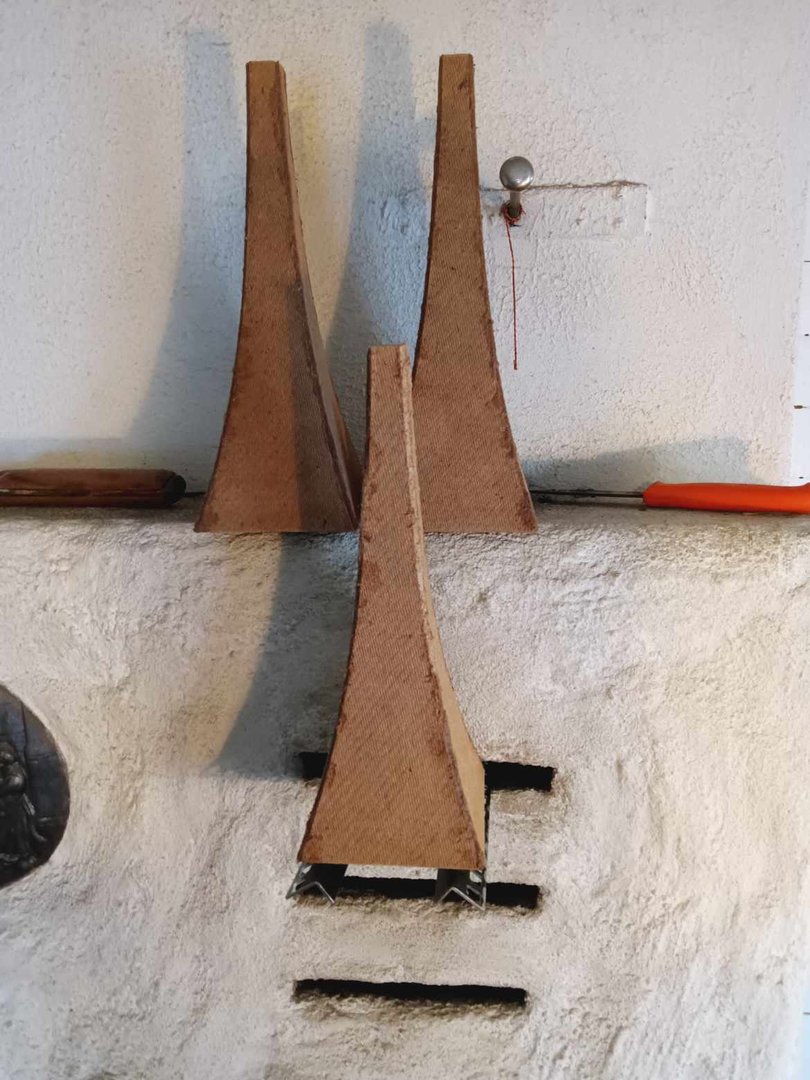

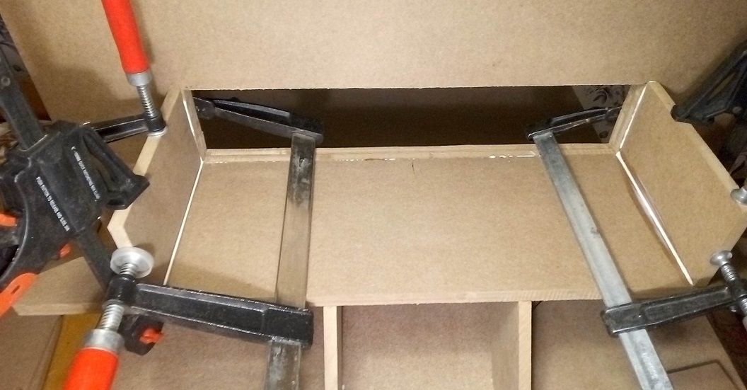

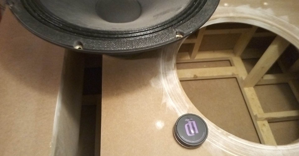

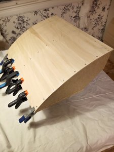

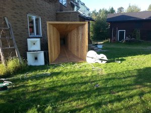

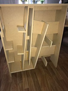

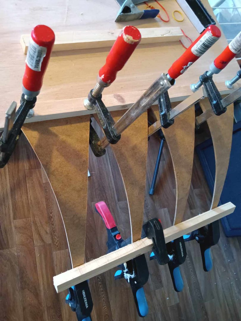

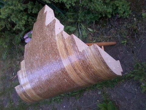

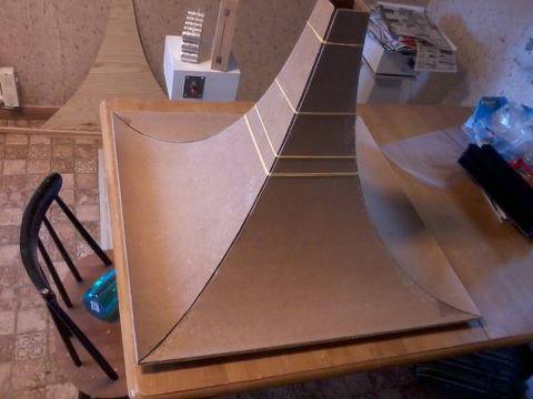

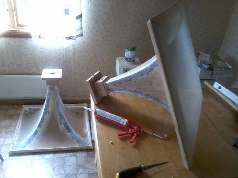

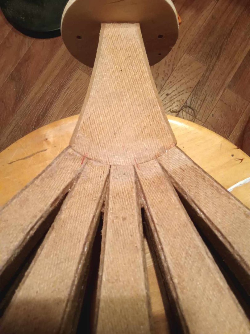

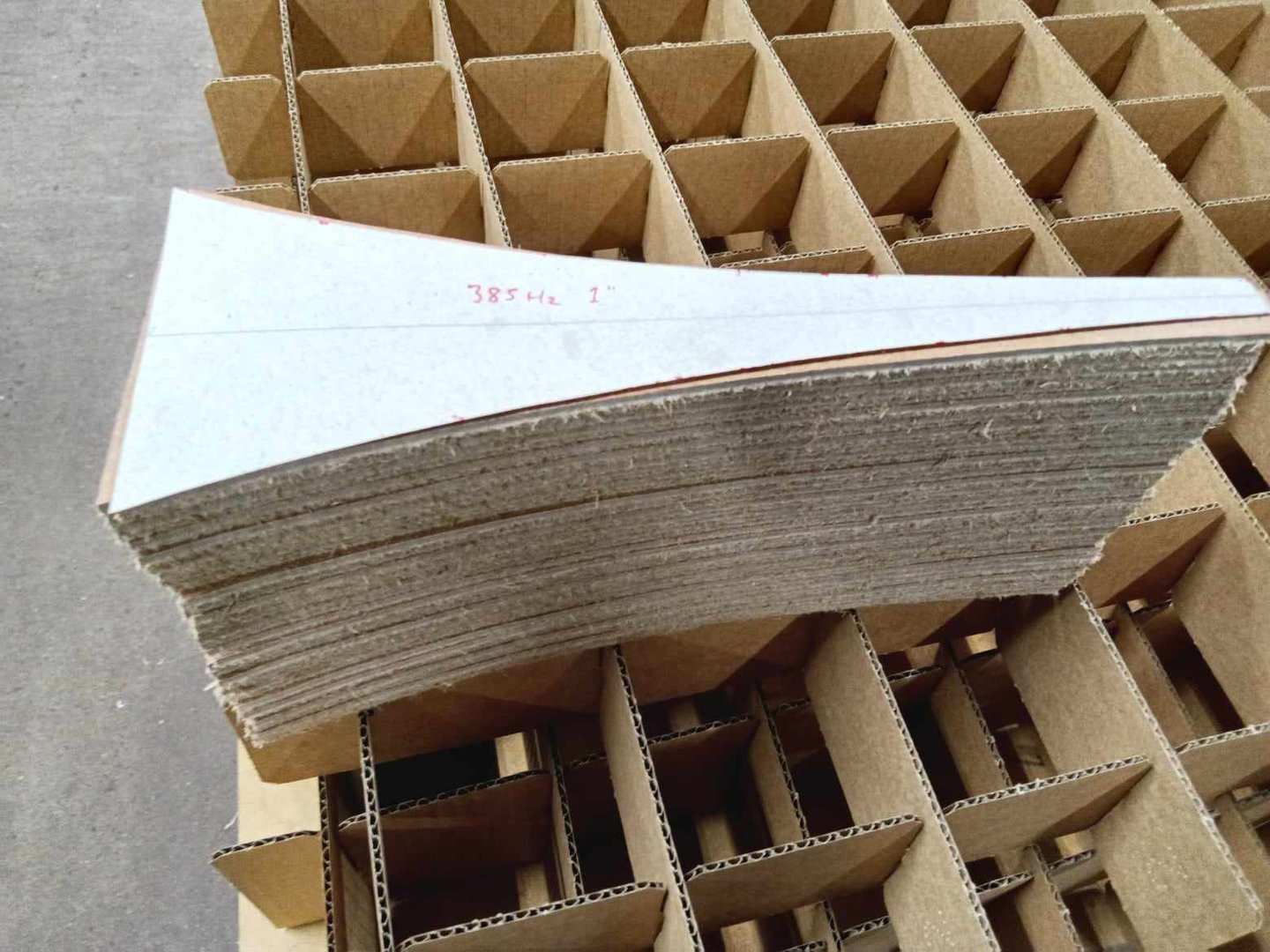

    Kvällen gick åt till annat men jag hann leta fram några gamla bilder från när jag byggde midhornen.

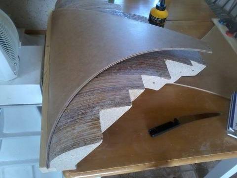

    Stommen består av två lager masonit som laminerats över en form:

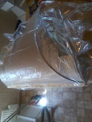

    Ett tappert försök till vakuumlaminering:
    Monteringen av hornsidorna var ett helvete. Det tog några försök i olika material innan jag fått till ett par, men det kan delvis skyllas på att maskinen som fräste ut konturerna inte var rak i XY-led. Med nya bitar frästa efter att maskinen riktats gick det bättre:

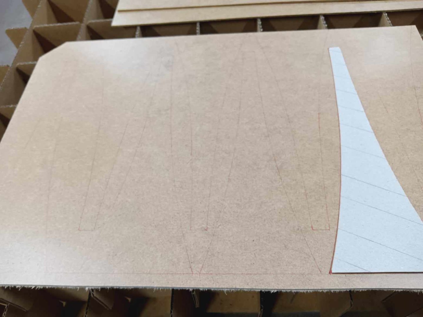

    Formen består också av cnc-frästa bitar:
    Om jag minns rätt så är de dimensionerade för Fc=200Hz och användbara ner till 350-400Hz.
    Vis vedlegget 1101148
    Vis vedlegget 1101149
    Vis vedlegget 1101151
    Vis vedlegget 1101152
    Vis vedlegget 1101153

    Jo, det blev en hel del arbete trots att jag fick hjälp att skära ut bitarna med CNC-maskin.
    Det värsta var nog ytbehandlingen, glasfiber och polyester + top coat på alla ytor. Inget i hela världen skräpar ner, kladdar och stinker som glasfiber och polyester...
    Två lager masonit plus lite glasfiber räckte inte för att få den tyngd och dämpning jag ville ha så det fick bli 4mm bitumenmatta på baksidan av hornen också:
    Akustikpanelerna bakom högtalarna är för övrigt utskurna med samma maskin som hornen. Här kan man också skymta en gammal revision av delningsgfiltren plus nåt utkast till notchfiltren som plattar till frekvensgången.
    Drivern har gömt sig för kameran men det är bara nån billig tvåtummare från P.Audio, minns inte modellbeteckningen. Bättre drivers står på önskelistan även om dessa fungerar förvånansvärt bra för priset, tror jag betalade 995 SEK styck för dem vid nån utförsäljning.

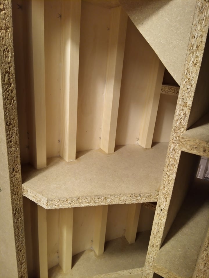

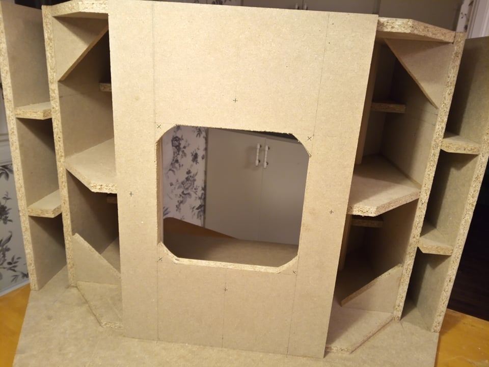

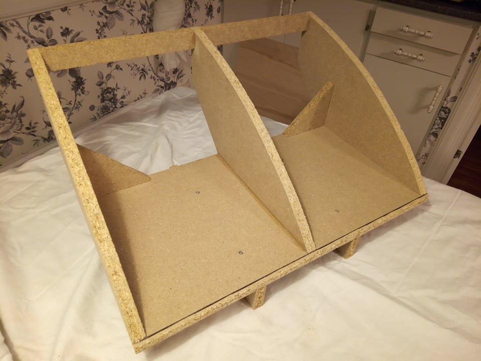

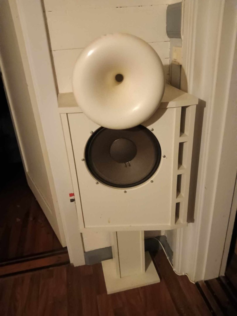

    Byggbilder brukar alltid uppskattas så här kommer några från när jag slöjdade ihop midbaslådorna.
    Det var lite mot bättre vetande som jag fick för mig att bygga ytterligare ett par "hornflex"-lådor, alltså horn med portad bakkammare.
    Det har blivit några versioner genom åren med olika element och mer eller mindre väl genomtänkta konstruktionsunderlag men de har alltid slutat sina dagar som fjärrvärme.
    Ett grundläggande fel med hela principen är att basreflexdelen inte gärna vill komma upp i samma verkningsgrad som hornet och man får ett trappsteg i tonkurvan där hornet slutar bidra. Genom att offra djupbasen (relativt hög hög avstämning på portarna) och forma lådorna för hörnplacering lyckades jag jämna ut trappsteget riktigt skapligt den här gången, dock krävdes det ändå lite trollkonster i delningsfiltren för att slippa en övertydlig midbas/low mid.
    Jag hann bli nära bekant med både rasp och spackelspade innan det var klart...

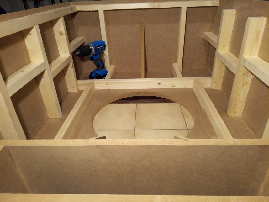

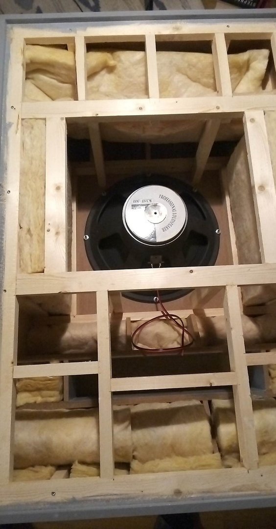

    Subwoofrarna har en egen bakgrundshistoria som gör att de kanske passar extra bra om man vill lyssna på blues eller country:
    För ett par år sen upptäckte jag att tillvaron saktat in betydligt. Banden jag spelat med hade runnit ut i sanden, kärringen hade flyttat ut och sällskapslivet hade bytts ut mot övertidsarbete och håglöst soffhäng framför datorn. Mer Fleksnes än Lemmy.
    Kvar fanns ett gammalt PA-system med dubbla 18" basbottnar, en viss irritation över att mina högtalare inte spelade tillräckligt långt ner i frekvens samt en gryende insikt om att ingen längre skulle komma med några negativa attityder mot att jag t.ex. ställde in 700 liter subwoofers i hobbyrummet. Sagt och gjort.
    Lådorna basarna satt i var för små för att funka som subwoofers, simuleringarna visade att jag behövde upp i 300+ liter per kanal. Eftersom jag inte har nån riktig lokal att snickra i utan bokstavligen måste hålla till på köksbordet så krävdes det lite kreativitet för att genomföra projektet: Byggmax säljer MDF i färdigkapade bitar på 120x80cm, för att göra det hela så enkelt som möjligt fick det bli färdigt mått på bafflarna.
    Med runt 40cm på djupet blev det nånstans i trakterna av 340 liter per låda och bra flås ner till ~25Hz om man minns rätt från simuleringarna.

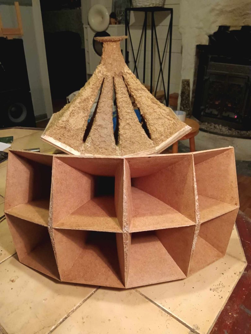

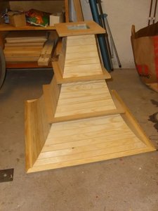

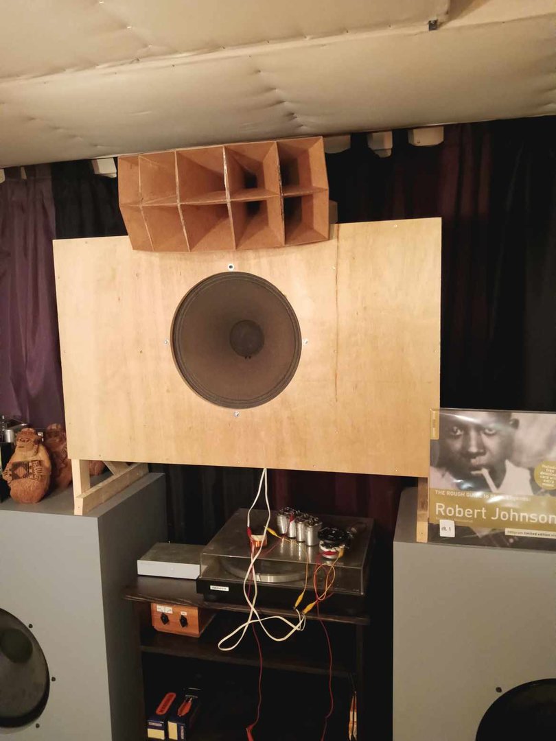

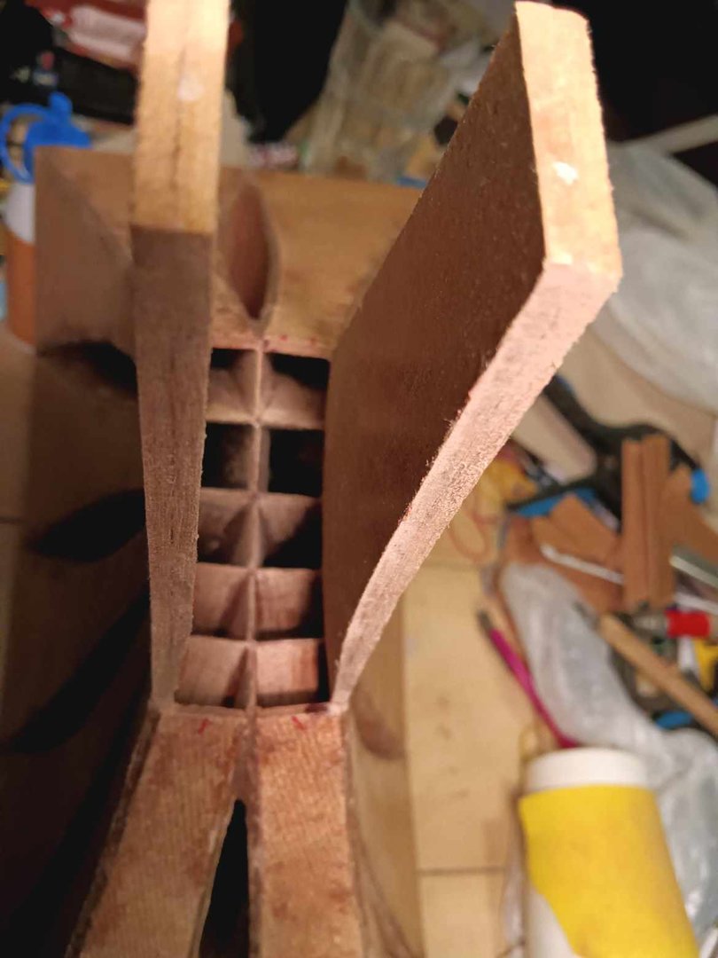

    Multicellhornen har också ett lite löjligt ursprung. Jag har byggt några par förr som har slängts eller sålts i samband med flyttar och liknande (vill man bygga egna multicellhorn så leta reda på tråden "Construction of a multicell horn på Diyaudio, där visar Petter hur man gör det med vettiga metoder).
    Den här gången kom infallet inte av att jag behövde fler horn utan av att jag satt på jobbet och hade tråkigt (nattskift som maskinoperatör...).

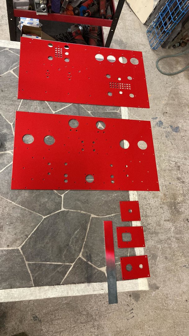

    I ett hörn av verkstan stod bandsågen som jag brukar låna när jag bygger chassin till mina förstärkare, plus en massa masonitskrot.
    Jag har alltid gillat multiceller för utseendet skull snarare än för ljudets, och nu föddes tanken på att ägna lite dödtid åt att slöjda ihop nåt som i alla fall såg ut som ett multicellhorn. Eventuell funktionalitet var mer en bonus.
    Resutatet blev faktiskt såpass hyfsat att det gick att provspela ihop med ett gammalt Fane 15" i öppen baffel. Det mest positiva man kan säga om ljudet var att det passade bra till gammal deltablues, skränigt och utan varken topp eller botten. Skyller dock det mesta på baffeln, hornet var ändå rätt ok givet sina begränsningar:
    Faktum är att hornet blev såpass lyckat att jag byggde två till utav bara farten, lite mindre och med åtta celler istället för tio. Utsidan av hornen är täckta av en gegga av lim, vatten, slipdamm och sågspån. Inte särskilt vackert men oväntat effektivt för att dämpa och hålla ihop hela konstruktionen, masonit är ju inte världens kaxigaste material annars.
    I bakgrunden syns det fler horn också, de ska väl få en förklaring nån gång de också.
    Vis vedlegget 1101195 Vis vedlegget 1101196 Vis vedlegget 1101197 Vis vedlegget 1101198 Vis vedlegget 1101199
    Vis vedlegget 1101208 Vis vedlegget 1101209 Vis vedlegget 1101210 Vis vedlegget 1101211 Vis vedlegget 1101212 Vis vedlegget 1101213
    Vis vedlegget 1101214

    Kreativ måte å løse kontruksjonen på, fleksibelt matriale som gir litt mulighet for litt justeringer underveis, minner litt om John Inlow paper horn i prinsipp. Jeg har selv brukt multicell , "stor lyd" men har litt farging (canny sound), det kan også være grunnet det tynne metallet som trengte dempning.
    Ja, jag har byggt multiceller av plywood förr och jag måste nog säga att masonit har sina fördelar. Genom att pensla på lite vatten och böja varje cellsida blev monteringen mycket enklare och jag tror även masonit är akustiskt "dödare" än plywood. Dock skulle jag som sagt rekommendera Petters metod med att fräsa ut bitarna mot en mall och på så vis få rätt vinkel på kanterna, att bara såga ut dem och limma hörn mot hörn var ingen höjdare.
    Jag har en dröm om att bygga ett par av plåt nån gång i framtiden också. Känns som att man skulle behöva tillverka något slags stansverktyg för att få till en rationell tillverkningsprocess.

    Ett par gryniga bilder på anläggningen i vardagsrummet.
    Rummet är litet, ca. 4x4 meter med en besvärlig resonans vid ungefär 40Hz och tre illa placerade dörröppningar så det fick bli en del udda lösningar där.
    Fronthögtalarna består av JBL 2202H i portade midbaslådor samt P.Audio entumsdrivers i 695Hz LeCleach-horn. Kan nog tycka att dessa högtalare hade förtjänat bättre diskantdrivers, bättre elektronik och inte minst ett bättre rum. De används i princip bara till bakgrundsmusik via blåtand från telefonen:
    2202H var väl tänkt som midbas/mid och gör inte mycket väsen av sig under 70-80Hz så det behöver lite stöd i basen.
    En trevlig liten kubformad, svart subwoofer gömd under en blomkruka hade säkert fallit vissa i smaken. Själv är jag lite inne på det där med brutalism och fyllde på med bortåt en kubikmeter vitmålad spånskiva istället, i form av ett par hörnladdade bashorn. Den patetiska stapeln med apparater är en eftergift från tiden då WAF var en fråga att ta med i beräkningen, kabelsalladen på golvet tog väl udden av det försöket...:
    Den här anläggningen grämer mig fortfarande lite efter alla år, både fronthögtalarna och bashornen har potential att låta riktigt bra men kommer inte till sin rätt i det rummet och med den elektroniken. Prylarna får väl stå där de står så länge så får vi se om det dyker upp några kreativa idéer till förbättringar framöver.

    Innan vi går över till mer intressanta saker (rör...) så kan det vara kul med ett litet urval av bilder på gamla projekt som i några fall bytt ägare men oftast hamnat på återvinningen. När jag rotar bland gamla bilder inser man att det har byggts en del genom åren, med skiftande ambitionsnivåer och skiftande resultat...
    Usel bildkvalitet utlovas, en del bilder är ganska gamla och jag har aldrig varit sams med kameror.
    Nåt tidigt försök till hornrigg, minns väldigt lite av detaljerna kring detta men det lät inte bra och blev kortlivat:
    Ett par multicellhorn i plywood. Rätt lyckat bygge ändå, sidorna frästes utifrån en stålmall tillverkad av en verktygsmakare så det var inget tramsprojekt:
    Ett par midbas/low mid-horn som nog hörde ihop med multicellerna:
    Blev aldrig nån riktig ordning på den där riggen heller men tydligen hamnade den ute på gården nån sommardag, ihop med ett par "baffellösa öppna bafflar"
    Inte utan att man blir nyfiken på vad det är för elektronik på bänken:
    Tror jag fick ett hyfsat pris för multicellerna när jag sålde dem och en flaska fulwhisky för midbashornen...
    Tidslinjen är lite rörig men nånstans bestämde jag mig tydligen för nya, större, midbashorn. 75Hx exponential om jag minns rätt:
    Dessa lirade ihop med de nuvarande midhornen ett bra tag innan jag tröttnade och byggde de grå "hornflexarna" jag har nu:
    Till djupbasen har jag hunnit experimentera med diverse olika lådor, pipor och horn.

    Första rörbygget, måste vara bortåt 25 år gammalt vid det här laget. Viljan att bygga nåt med rör fanns tidigare men däremot varken kunskaper eller pengar, på den tiden inte lika lätt att klicka hem billiga trafos från Kina och östeuropa på nätet. En dåvarande kollega visade sig vara intresserad av hifi och hade dessutom en bror som var DIY-are och skrotsamlare med rör som specialintresse. På den vägen fick jag tag på några bättre begagnade PCL82 och ett par gamla utgångstrafos från TV-apparater. Inte direkt high end-prylar med amorfkärnor och silvertråd men ändå guld för en hungrig nybörjare.
    Känslan när rören började glöda och det kom musik ur högtalarna istället för rökutveckling och oljud var rent magisk, fullt i klass med diverse andra "första gången"-grejor som unga män gärna lägger ganska mycket fokus på.
    Hur det ser ut inuti chassit ska vi inte fundera så mycket på, point to point-byggande är en konstform som man inte behärskar på första försöket och jag vill inte ge nån känslig audiofil en stroke genom att visa upp eländet. Dock har bygget fungerat felfritt genom åren så nånting måste ha gjorts rätt ändå.
    En annan hyllvärmare, ett "tråkigt på nattskiftet"-projekt med några roliga finesser och ett par störande brister. PC900 med anoddrossel som ingångssteg och 12B4A som utgångssteg, utgångstrafona är hemlindade C-kärnor med CFB-lindning. Tyvärr är volymkontrollen nån kinesisk dynga som inte trackar mellan kanalerna och nättransformatorerna (dual mono, fint ska det vara...) vibrerar hörbart. Båda problemen skulle väl gå att lösa om ork funnes.
    Chassikonstruktionen är vagt inspirerad av sovjetisk telecom-apparatur från tidigt femtiotal och har gett upphov till den mycket lokala designgenren "Stalin chic":
    Om det här bygget behöver felsökas så är det ganska enkelt: Släpp ner en myra i kabelhärvan. Hittar den ut igen så är det nån kabel som har lossnat:
    För några år sen fick jag tag på ett par Philips EL6400 till bra pris. Odugliga till hifi men med ganska bra nättrafos och lätta att modda:
    Efter ett tag hade jag moddat dem så hårt att det enda som återstod var transformatorerna, monterade i ett par monoblock med 807-or i triod klass AB2.
    Fortfarande halvt odugliga till hifi tack vare de usla utgångsjärnen men som nån sa på hififorum.nu: "Behöver det alltid låta så jävla bra då?" :cool: :
    807 är lite av en low key-favorit här i huset. Det utmärker sig inte som särskilt bra på nånting men funkar till allt och är snyggare att se på än de flesta andra rör i samma viktklass.
    För något år sen satt jag och funderade på hur det skulle låta i triodkopplat SE med ovanligt hög anodspänning och högohmig anodast. Enda sättet att få veta var att prova, och det var samtidigt ett bra tillfälle att prova ett par billiga utgångsjärn från en italiensk firma som såg lovande ut.
    För att vara säker på att lyckats klämma ut mesta möjliga ur röret (och lite för att det är kul att krångla till saker) la jag till ett 6E5P som direktkopplad katodföljare mellan ingångsrör och slutrör. Resultatet blev ett par monoblock som lirar riktig fint med sina 2,5W:
    Nån gång tidigt i utvecklingsfasen...:
    Ett till litet SE-bygge med 6AV5GA, ett helt vanliga TV-rör som råkade få en viss audiofilstatus sen det visade sig att Sylvania en gång tiden ändrat sockelkopplingen på dem internt och sålt dem som 6B4G, alltså ~2A3. Det finns säkerligen nån jordnära förklaring till det men icke desto mindre så funkar det ganska bra som slutrör. Tanken med det här bygget var att det skulle sitta rackmonterat i min hemstudio:
    Det får duga för att få en hyfsad överblick över diverse enklare budgetbyggen som blivit såpass lyckade att de klarat sig från att slaktas ner och återvinnas.
    Det finns mer på hyllorna här också men jag tror inte intresset för halvskabbiga hemmabyggen med billiga trafos och TV-rör är oändligt.
    Dock har jag sparat det bästa till sist, fortsättning följer.

    Lite fler tillbakablickar på infall som egentligen kanske borde få ligga kvar på historiens soptipp.
    Trots att jag inte är ett dugg lik Madonna så fick jag för mig att "In bed with Fuling" var ett koncept att lägga resurser på:
    OB-basar med tjusigt utfrästa dekorer hjälpte inte mycket när fysikens lagar skrek för livet:
    Den ena baffeln fick i alla fall leva vidare som gitarrhögtalare:
