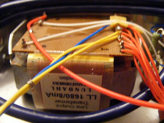

    Løsningen er trafobasert. En LL1680/8mA fra Lundahl drives differentsielt av en 6N6P dobbel triode (ekvivalent til 5687, ECC99 osv...). Forsterkeren har kun single-ended inn, og med en CCS på katodene og gitter til den andre halvdelen av 6N6P jordet så fungerer trinnet også som sin egen fasevender.

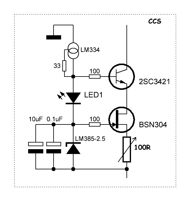

    CCS:
    LL1680 har valg mellom 9:1 eller 4.5:1 neddeling, noe som fører til at den kun er komfortabel med last-impedanser fra ca. 150ohm og oppover. Med en 2-veis, 4-polt vippebryter kan man velge mellom disse to impedans settingene. LL1680/8mA ble opprinnelig spesialbestilt med 8mA luftgap istedet for standard 5mA fordi planen var å bruke de i ett SE forforsterker trinn. De endte opp i denne forsterkeren istedet, så helst burde de vært standarden på 5mA (eller mindre) for å få høyere induktans i primærviklingene. 8mA versjonen har rundt 110H mot 210H for 5mA versjonen. Triodene arbeider rundt 5.5V bias ved 20mA igjennom anodene. Volumkontrollens kvalitet er veldig viktig, i tillegg til den faktiske verdien. Verdier over 10-20k fører til betraktelig mer støy.

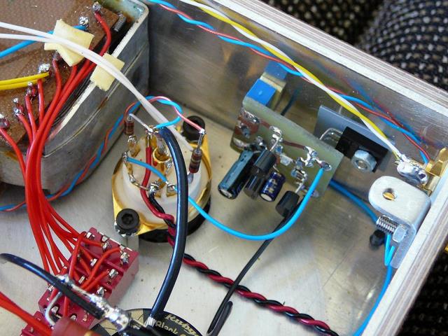

    Strømforsyningen:
    PSU har nylig blitt kraftig oppgradert. Originalt hadde jeg en choke-input psu uten regulering. Dette ga forholdsvis mye rippel (rundt 1V) men dette rippelet ble i stor grad kanselert av differentsial trinnet. Videre kjørte jeg også 6.3V AC-glød. Dette fungerte i og forseg veldig greit, men en svak svak brum kunne høres i bakgrunnen, og FFT målinger viste at kanseleringen av 100Hz rippel ikke fungerte så bra som antatt. Jeg bestemte meg for å installere en såkalt Swenson regulator [1] for å bøte på dette.
    Med det samme jeg holdt på så bestemte jeg også å gå for regulert DC-glød. Likeretter 6.3VAC med shottky dioder, bruker en MIC29300-5.0 regulator med maksimalt 600mV dropout spenning, med 2x dioder i serie med GND pinnen for å løfte opp DC nivået fra 5V til 6.2V. Potensialet er også hevet til å ligge på ca. 45VDC i forhold til katodene.

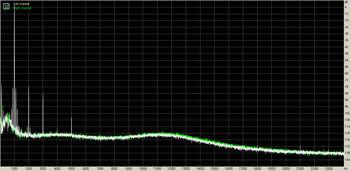

    Her vises ett FFT av THD og støygulv av den gamle versjonen. 100Hz kan både sees helt til venstre i grafen, samt også som litt mindre 100Hz moduleringer rundt 'stammen' til 1kHz test-tonen.
    Ellers er jeg meget fornøyd med forvregningen. Dette er målt med 300R hodetelfoner tilkoblet (DT880) og rundt 20mW påtrykt. Forvregningen havner på ca. 0.02%. Båndbredden strekkers seg fra 13Hz - 66kHz ved -1dB, og fra 7Hz - 130kHz ved -3dB.

    Ett bilde av den oppgraderte strømforsyningen, og Litt innmat:

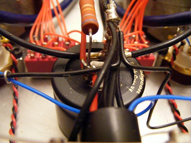

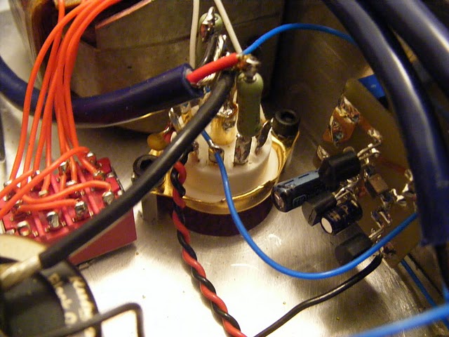

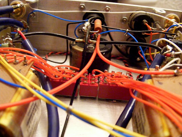

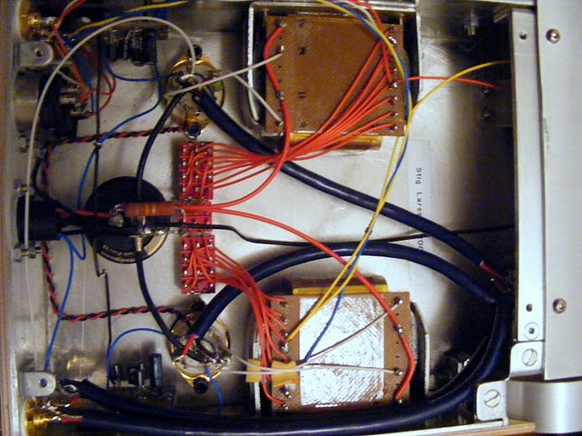

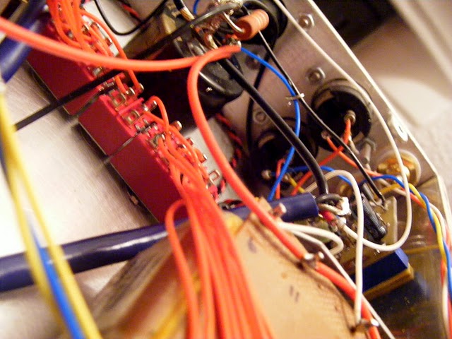

    Jekka opp signalchassiset tidligere i kveld for å gjøre noen små endringer og tok noen bilder i samme slengen.
    Antar bildene taler greit for seg selv. Ordnung og reda er det i hvert fall. Bruker en DACT stepped attenuator som volumkontroll, Lundahl utgangstrafoer, 6N6P-rør.
    Edit: luft.

    Huffda, litt rot der etter endel iterasjoner med mods og oppgraderinger da :-[ Men spiller som rakkern det gjør den i allefall. Tror forøvrig 'støvsugern' kommer fra rolfozzy da han så den første gang :)
    Vurderte å fjerne de digre 4-polte bryterene som veklser mellom 9:1 og 4.5:1 ratio i trafoene. 4.5:1 9:1 gir såpass greit nivå uansett i 300ohms hør-lurer. Blir vel kun men 4-5-600ohms lurer at vi trenger å kjøre 9:1.

    Takk! Dette vil jeg ikke ha problemer med å anbefale som første prosjekt. LL1680/8mA bør byttes ut med en LL1680/5mA eller en LL1689PP. LL1689PP har den intressante muligheten at den kan leveres med amorphous kjerne materiale, noe som visstnok skal ha betraktelig bedre egenskaper, men er også nesten tre ganger så dyrt.
