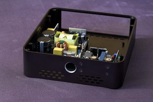

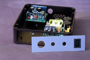

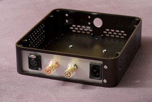

    Da har metallsløyden begynt, kabinetter og det meste jeg trenger for byggingen (minus SMPS kabelsettene) er i hus.

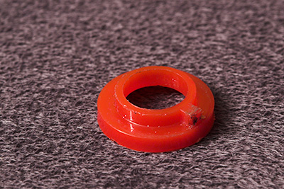

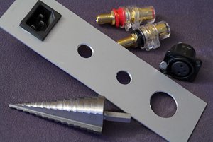

    Siden dette egentlig er PC kabinetter er de åpne på baksiden, her må det lages noe for å tette hullet. Fikk en bit 1,5mm aluminium hos den lokale blikkenslageren i går. Platene er poppet fast etter tilpassing og hullboring. Å bore fine hull i 1,5mm aluplate var ikke så lett som jeg hadde trodd. Fant ut at det beste var å bore et 3mm styrehull og deretter bruke et trinnbor. Inakustik terminalene lot seg ikke skru ordentlig til i den tynne plata, plastflensen som isolerer hullet er rett og slett litt for tykk. Spikket av etpar tidels millimeter og kunne dermed skru terminalene godt til.

    Hypexkablene kom i posten i dag, har koplet og loddet i ettermiddag. Skummelt å kople til strømmen første gang...
    Alt virker og spiller flott!
