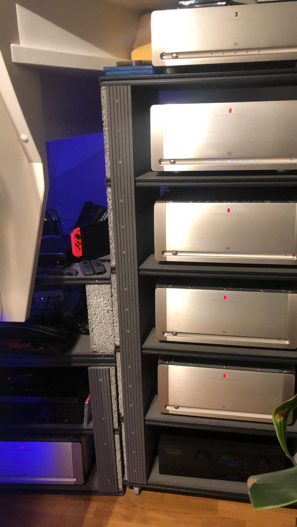

Ble 2x Marantz MM8077. God old school klasse a/b forsterkeri 😊. Men hvilke type xlr kabler bruker folket mellom prosessor og effekt. Trenger 13 stk. Nordost her koster jo mer enn alle forsterkerne....🤔

Det er selvsagt også en fordel at lyset i hele kåken ikke dimmer når man slår på anlegget (som det gjorde før).
Wow, imponerende anlegg du har 👍.
Det blir 9.4.6 her etterhvert og subber med...ja mest sannsynlig kl D. På sub er det greit.
