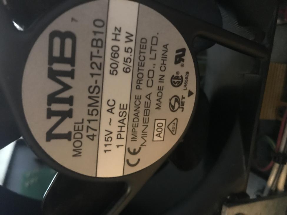

Er det noen som har et alternativ til vifte til Rogue Audio Tempest mk1
Grunnen er at lageret på den som sitter her har begynnt å «bråke» litt ,og er blitt noe skjenerende.

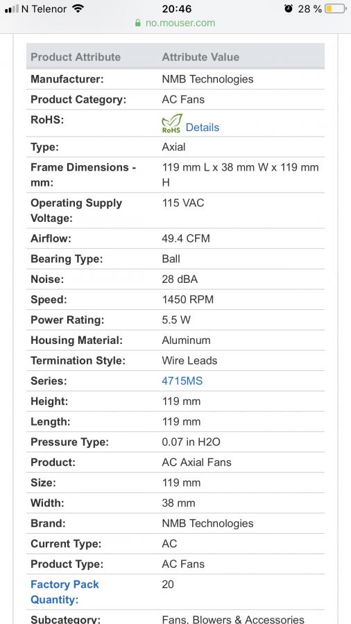

Bilde av spec på vifte.
Den er 120x120 x35 .dybden er ikke så nøye da jeg kan endre dette..

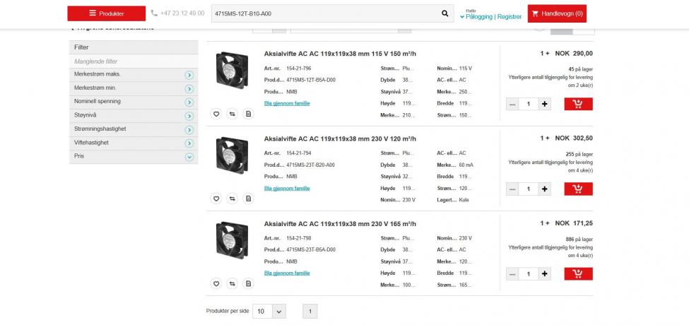

Flott. Jeg sjekker..Takker. Prøvde å google utifra spec, men ble mer forvirret enn klok.:)

Tar og bestiller den. Takker. Ser den er 37db ,men er vel kanskje ikke så ille det.?

Ser ut som orginal vifta har 28db. Hmm. Vil da prøve å få noe av det samme og ikke gå opp 10db...

Ser du skal ha vifte for 115V.
Mulig en for 230V kunne passet bedre?
