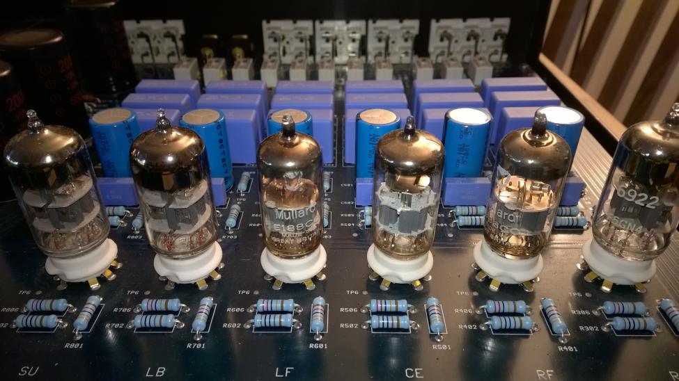

Står jo Mullard E188cc i de kanalene. De skal da være veldig bra om ikke dine er slitt eller "fake". Ville sett andre steder. De rørene er bra.
Er du sikker på at det er preampen som er "begrensingen" i anlegget ditt?

Ser nesten ut som det er forskjellige 6922 rør i den,stemmer det?
Som bambadoo nevner,e188cc er knallrør,så eg ville sjekket om dei står på rett plass mtp 2 kanalslyd,hvis det er forskjellige 6922rør.

Regner med at merkingen RF og LF er hhv. Right Front og Left Front?

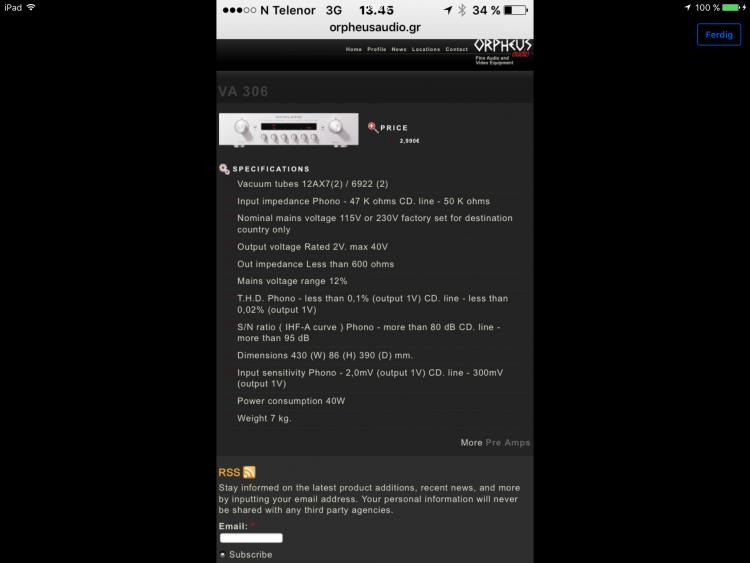

Står det utenpå eller inni hvilke rør som skal brukes?fleie bilder inni,evnt bakside kan hjelpe.
står det 12ax7,så er det feil rør du bruker.
Bruker du feil type,som det nesten kan sjå ut som er tilfelle,kan du begynne med å skaffe riktig type rør(12ax7)da blir lyden sikkert ganske forskjellig ift slik det er idag.

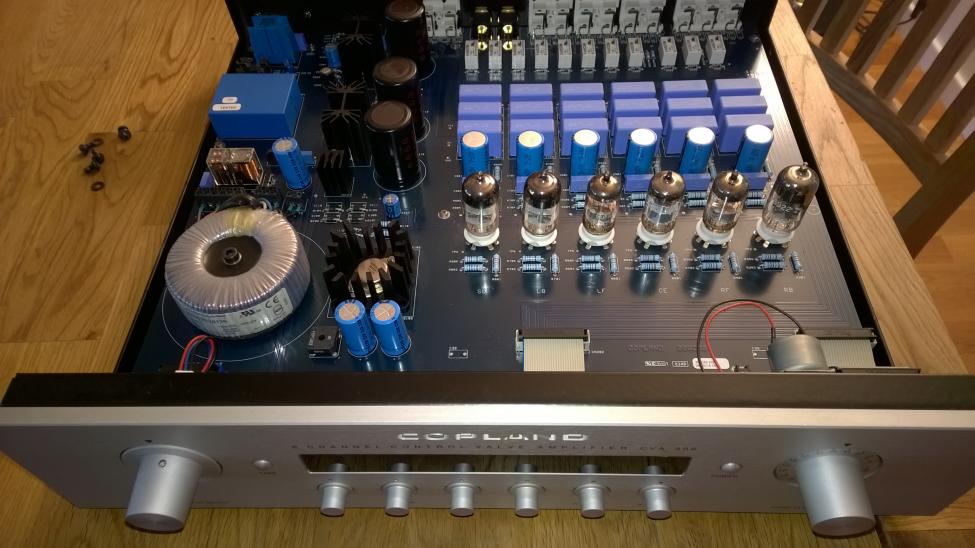

MORNING STAR
Hei Jonas
Salig blanding du hadde der. Bare forskjellige rør. Russiske rør på flankene inkludert nr. 2 fra venstre. Nr.3 fra venstre er nok ekte men nr 4 og 5 er 6922 av forskjellig fabrikk.
Jeg har 5 like 6BQ7A som du kan sette inn. Mere livligere enn 6922 typer, og litt mere gain. Mu=38 mot Mu=33.

6922 er riktige rør for din pre amp. Husker jeg riktig så brukes 12ax7 i 306 versjonen med flate midt-brytere. ("nyere" modeller)
26.718
32.599
Det ble brukt 6922 i den to kanaler 306 typen jeg hadde, av såkalt nyere type. Ikke så lett dette. Beste er vel å sende serienummer til Copland for å høre. Importør har ikke peiling, spurt de før...

Betyr det at det kun har vært en CVA-306 versjon i salg? Hevdet i tidligere tråder at det er 2 versjoner med ulike rør?

Det er 2 typer i den tydeligvis, ecc88 og ecc 83 12ax7

Sjekk hva som er riktig mht rør.
6922 og ECC83 går ikke om hverandre. Hvis forsterkeren virker har du trolig rett rør på rett sted.
Mullard CV-typer av E88CC og ECC83 blir aldri galt.

En enkel test på om rørbytte kan gi noe, er å kryssbytte front rørene med de to til bakkanalene (eller bare flytte input og pre-out på baksiden). Jeg tror nødvendigvis ikke du liker lyden noe bedre, men det kan gi en ide om muligheten for å endre klangbalansen.
Det skal med høy sikkerhet brukes 6922 i forsterkeren. Ellers hadde dine rør enten ikke fått noen gløder strøm, eller glødingen hadde blitt foret med 12,6V som neppe hadde blitt noen suksess med 6,3V rør.
Om du først tar ut noen av de tre rørene i midten, så se om du finner fabrikk kodene på rørene. Dette er somregel (for Philips-familien) to linjer med koder nede på siden av glasset. Koden kan evt. være mellom pinnene. For E188CC vil øverste linje være VR? (hvor ? er fabrikkens batchnr. av gitt rørtype). Begynner første linje med 7L, så er det et E88CC rør. Linjen nedenfor begynner trolig med en bokstav/tegn som angir fabrikken hvor røret ble laget, for eksempel R for Mitcham eller B for Blackburn. Se også form på getter øverst i glasset, som f.eks. en ring eller en rund plate med «dumper» (revolver-getter).
Mitt inntrykk av mine Mitcham rør med revolver-getter er en noe tilbaketrukket diskant.
